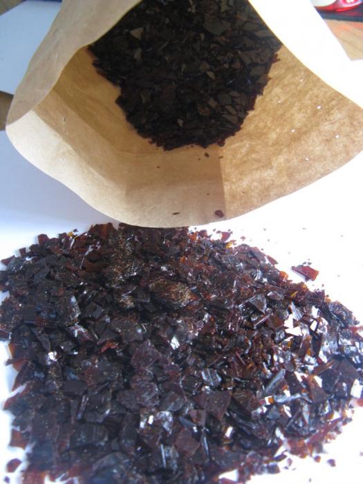

Re: Ebonisieren von Gründerzeit-Möbeln *MIT BILD*
Hallo Michl,
nach der Porenfüllung und schwarzen Beize, kannst Du mit Schellack, schwarz Panther, weiterarbeiten. Bisher habe ich gute Testergebnisse erhalten, leider aber nur das Ausgangsmaterial im Bild.
