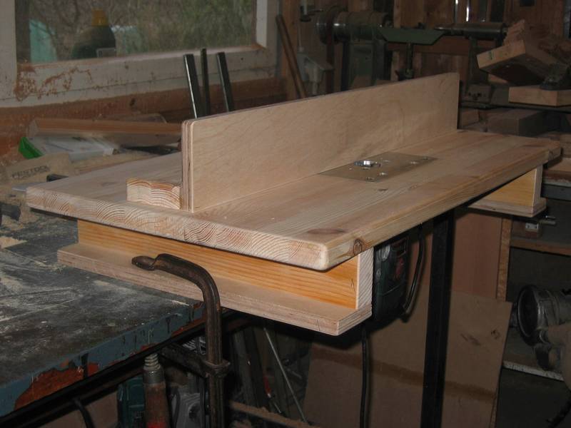

Ein guter Bekannter gab mir überraschenderweise zu verstehen, dass er dabei ist, sich mit Holzverarbeitung zu beschäftigen und er hätte gehört, dass die Oberfräse im Tisch einige Vorteile bringen würde.
Kurzerhand machte ich ihm den Vorschlag, dass ich ihm eine einfache Vorrichtung zur Verfügung stellen würde, um erste Erfahrungen sammeln zu können.
Aus Restbeständen war schnell was zusammengezimmert, eine Aluplatte 5mm, die ich mal bei meinem fernöstlichen Fehlschlag gebraucht hatte und Kieferleimholz, zwei Rippen und zwei Leisten, verschraubt (nicht geleimt), das ganze so ausgelegt, dass das Teil mit Zwingen auf den Tisch gespannt werden kann.
Multiplex versuchte ich in zwei Baumärkten zu Kaufen, fand aber nichts rechtes, was vorhanden war, war krumm wie eine Fidel.
Dazu noch einen einfachen Anschlag.
