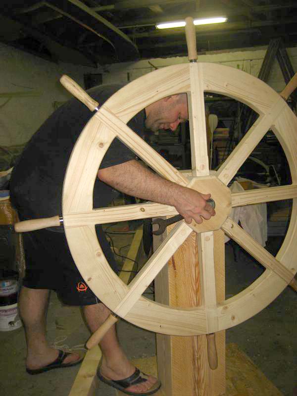

Hatte doch schon mal was gebaut. Einmal im Jahr mach ich an einen chr.Kindermusicel mit. Dort bin ich nunmehr seid 8.Jahren für die Bühne zuständig.
2008 in Potzdam wurde nun ein Steuerrad benötigt und da hab ich mich mal versucht.
Das Holz sind Baubohlen aus dem Baumarkt und zusetzlich vierkantleisten. Mein Freund hat die Bohlen abgerichtet und gehobelt.
Dann hab ich sie mit der Kappsäge auf Länge gesägt und die Umrisse für die Zwischenlagen aufgezeichnet. Danach mit einer Bandsäge ausgeschnitten.
Die Nabe kompl. mit der Kappsäge die Umrisse gesägt,verdoppelt,gedübelt und verleimt. Die Einzellteile sind mit Dübeln und Leim verbunden. Zusätzlich sind von den Vierkantstäben Schrauben zur Nabe hin gesetzt.
Die Griffe sind Feilenhefte und nur eingeschraubt.
Am Ende das ganze mit der Hand noch ein bischen abgeschliffen.
Sicher heute würde ich einiges anders machen, aber den Zweck hats erfült.
Im Hintergrund der, bin ich übrigens.
