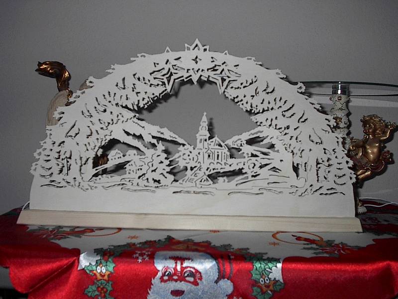

ich hab mal Fotos von Teilen eines Adventskranzes gemacht.
Mich wundert wie fein die Schnitte sind.
Ich will behaupten, dass die eingeschnittenen Arme vom z.b. Weihnachtsmann nicht mal 1 mm stark waren.
Mit was schneidet man sowas aus ? Dekupiersäge ?
Vielen Dank schonmal für´s Antworten.

Ich tippe auf einen Laser! *NM - Ohne Text*

hallo ralf!
richtig gesehen.tatsächlich kann man 1mm schnitte machen mitder dekupiersäge.es geht sogar noch feiner.ich habe solche feinen schnitte auch bei meinem schwibbogen zu sehen im tread weiter unten.

Re: Ich tippe auf einen Laser! *MIT BILD*
Beitrag von steffen nabert »
hier mal ein bild davon

Laser in Holz ??? oT. *NM - Ohne Text*

Re: Laser in Holz ??? oT.
ja gibt es schon das sind die billigteile an weihnachtsdeko mit den schwarzen rändern.die findet mann oft im schnäpchenmärkte.

Ja!
Beitrag von TorstenKüpper »
Irgendwo habe ich mal ein Video gesehen, wo solche Teile mit einem Laser geschnitten wurden. Das ging ratz-fatz, allerdings wurden die Brennkanten schwarz.
In Baumärkten sieht man diese Schwibbögen dann in der Vorweihnachtszeit.
War auch nur so ein "Spontan-Gedanke" von mir... ;-)

Re: Mit welcher Säge macht man so feine Schnitte ?
[In Antwort auf #48598]
genau torsten!
es gibt ja auch wasserschnitt.das geht auch zihmlich schnell.ich hingegen bevorzuge die elendiege handarbeitmit etwas liebe zu meinm werkstück. :-)
Beitrag von Helmut »
[In Antwort auf #48596]
Hallo Ralf,
so feine Schnitte gehen mit einer Dekupiersäge problemlos. Ich hab in den letzten 2 Monaten ca. 30 "solcher Dinger" für diverse Basare gemacht. Das Sägeblatt ist 0,4 mm dick.
:-) Helmut
Beitrag von Jean Putmans »
das geht offensichtluich auch mit der handlaubsäge: sieh dir mal diese Seite an: http://www.holzbill.de/galerie/index.php
