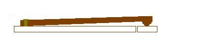

Holzfeder *Mit Bild *
Beitrag von Jörg Baas »
Hallo Dirk,
vielleicht reicht ein einfaches dünnes Holzplättchen mit einem kleinen Klötzchen. Könnte evtl. auch ein Rundholz sein. Gleitet vielleicht besser.
Viele Grüße Jörg

Hallo Jörg,
ich habe gestern Abend noch einige Zeit in der Werkstatt verbracht und
mir den Buchständer immer wieder angeschaut. Klammern aus Metall wären
sicherlich nicht schlecht, doch was soll man da nehmen. Etwas selber
zurechtbiegen scheidet glaube ich eher aus.
Aber so eine Holzfeder hat doch was. Nur die Form wäre noch nicht klar.
Irgendetwas fällt mir da bestimmt noch ein. Deine Skizzen gehen auf jeden
Fall schon in diese Richtung. Den fertigen Ständer werde ich wie immer
hier zeigen, versprochen.
