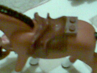

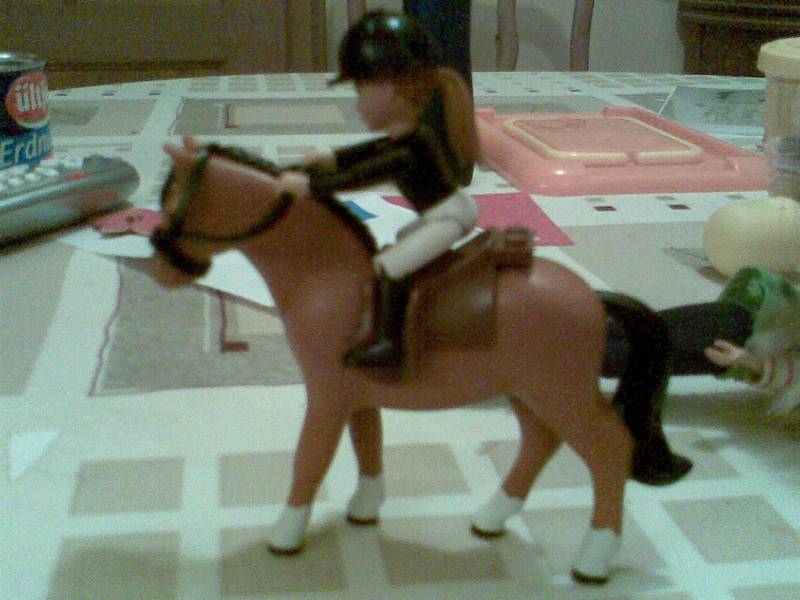

Der Legosatz ist auch schon was älter aber ich habe ein Modell neueren alters welches ich nachmachenw wollte.
Die Idee ist ein Holzklotz nehmen und mit Dremel ausfräsen (die Schnitzer mögen mir es nicht übel nehmen ...)
jetzt meine Frage :
welches Holz ist dazu am besten geeignet damit auch noch etwas Spannung bleibt wenn der Sattel auf dem Tier eingeklemmt ist.
Es wir schon stabil sein müssen damit die Seiten des Sattels nicht abbrechen.
ich werde versuchen ein Bild meiner Vorlage beizulegen

Sorry Bilder sind schnell mit nem Handy gemacht ...

Zur Info das Modell auf dem Bild ist ca halb so gross wie das andere.

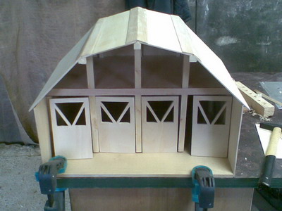

PS. hier ein erstes Bild vom Pferdestall der fast fertig ist.
die anderen kommen in dem alten Thread mit den Fragen zur Herstellung
Dirk Boehmer
Beiträge: 2638
Re: Schichtverleimt
Beitrag von Dirk Boehmer »
Hallo Manfred,
der Pferdestall gefällt mir jetzt schon ausgesprochen gut. Vor allem
ist er nicht so "gewöhnlich".
Dirk
