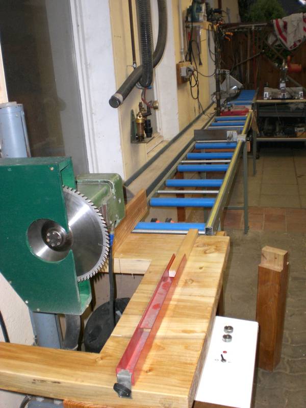

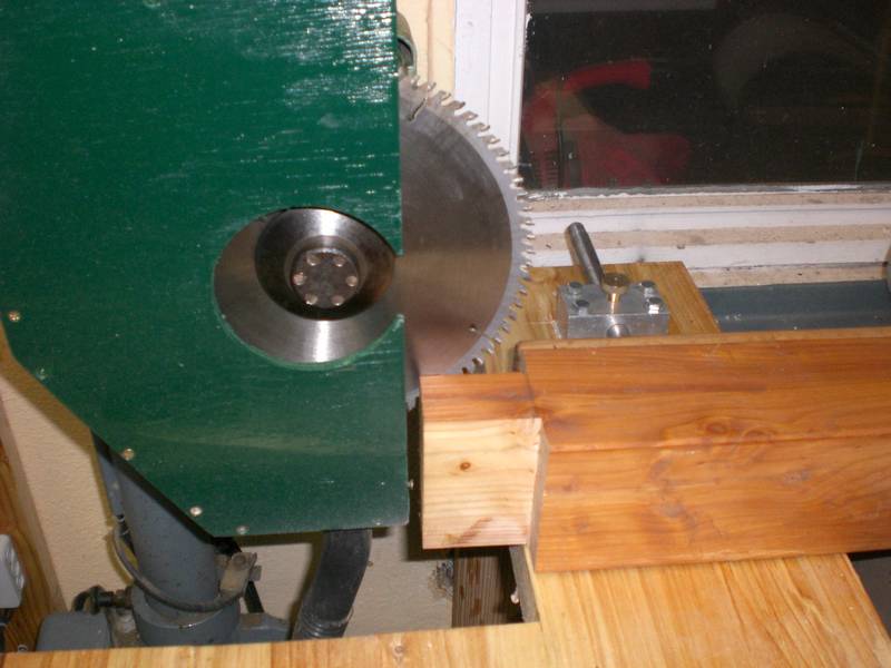

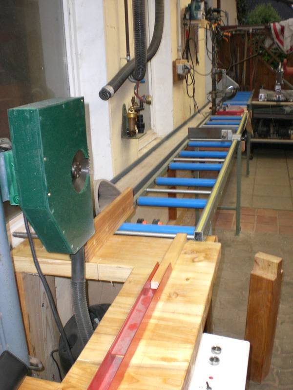

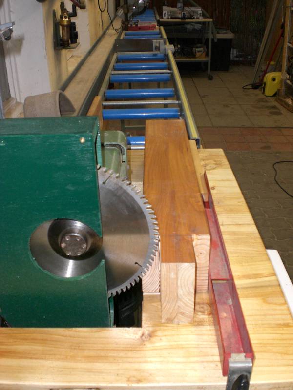

Dank des schlechten Wetters konnte ich heute mein ,,Balkenzentrum" der Vollendung näher führen.Kernstück ist die Zapfensäge "Made by M.H." in tannengrün.Die Probesägung war ein voller Erfolg. Ich hoffe,daß ich jetzt das leidige Problem der genauen Zapfen gelöst habe.Je nach verwendeten Sägeblatt kann ich Zapfen von klein bis ganz groß sehr genau sägen und absetzen.Die Rollenbahn ist ca.7m lang und in der Mitte unterbrochen.Hier kann ich wahlweise Bohrständer bzw.Kappsäge aufstellen.An der Rollenbahn ist ein Maßband und ein sehr stabiler verstellbarer Anschlag.Die äußere Kante der Rollenbahn ist höher als die Rollenebene so ist es möglich Balken bzw.Rahmenhölzer festzuklemmen und Kantenbearbeitung,Schleifen,Oberfräsen etc. durchzuführen.Zur Zeit mache ich das noch mit Einhandzwingen,das kann`s aber noch nicht gewesen sein.An der Wand sieht man einen 16`ner Stahlträger und in diesem liegt der "berühmte" Feuerwehrschlauch zur Herstellung von Leimholzbalken.In der Gewißheit ,daß Werkstattbilder euch immer eine kleine Freude machen,wünsche ich allen ein schönes Wochenende.

Sieht sehr interessant aus !kannst du mal den drehmechanismus deine Zapfensäge zeigen.
wie tief kannste denn zapfen sägen?
PS: wo wohnste denn im harz?

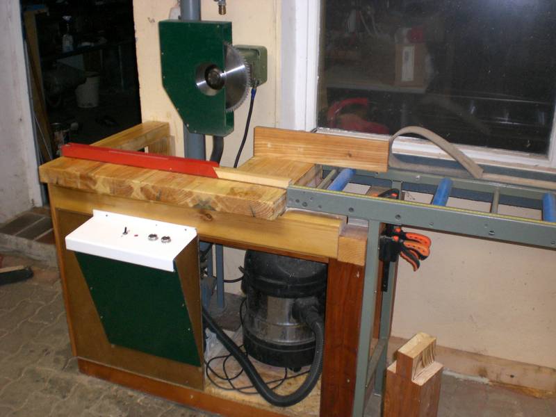

hochinteressante Sache und tolle Bilder! Wie funktioniert denn die Säge? Ich seh da dein Bedienpult, senkst du das Aggregat hydraulisch/ pneumatisch? Wenn du geschwenkt hast, kannst du das Aggregat verschieben, um unterschiedliche Zapfendicken zu realisieren?
Das mit dem Feuerwehrschlauch hab ich schon mal gelesen, wie funktioniert das genau?

Respekt! Das sieht sehr sauber und durchdacht aus. Die Art und Weise der der Steuerung sowie die Führung würde mich auch sehr interessieren.
Reicht der Staubsauger aus, um die Sägespäne ausreichend abzusaugen?

auf den ersten Blick fällt mir das komplett offen laufende Sägeblatt auf. Dies birgt meiner Meinung nach doch sehr die Gefahr, dass die Abschnitte vom Sägeblatt erfasst werden können und dir um die Ohren fliegen. Von LGeidmaßen, die zu nah am Sägeblatt sind, ganz zu schweigen. Auch die Staubabsaugung würde durch eine bessere Abdeckung wesentlich verbessert.
Technisch könnte ich mir da was mit kugelgelagerten Schubladenführungen und einer Rückzugsfeder vorstellen. Eine zweite, gleitende Haube.

Über eine Schutzhaube,wie vorgeschlagen habe ich auch schon nachgedacht.Sie verdeckt jedoch den Schnitt und ist außerdem lästig(siehe Handkreissäge)
Ich werde deshalb eine von oben herunterklappbare Plexiglasabdeckung des gesamten Sägebereichs basteln.
Die Hebevorrichtung ist ähnlich wie eine Säulenhebebühne mit einer Trapezspindel in einem dickwandigem geschlitztem Stahlrohr aufgebaut.In diesem Rohr wird die Gewindebuchse mit Halteplatte für den Perskemotor relativ sauber geführt.Das gesamte Rohr ist unten stabil gelagert und kann um 360° gedreht werden.Die Spindel bleibt dabei unverändert und wird unten über eien Getriebemotor angetrieben.Für Höchst bzw. Tiefststellung sind verstellbare Endschalter angebracht.Auf- und Abwärtsbewegung werden mit Tastern am Pult bedient.Der Drehstromsägemotor wird Kippschalter und Schütz geschaltet.Über einen Hilfskontakt am Schütz wird eine innenliegende Steckdose mit Spannung versorgt.Dort ist der Staubsauger angeschlossen,welcher für diesen Zweck völlig ausreichend ist.Der Motor hat 2850 U/min weshalb ich bei der relativ begrenzten Anwendung auf einen von mir sonst allseits empfohlenen FU verzichtet habe.
Im Interesse der Gesamtstabilität habe ich von einer Verstellbarkeit des Aggregats abgesehen. Die jeweilige Schnittiefe wird über die einstellbaren Anschläge realisiert.Zusätzlich bestimmt die Wahl des Sägeblattdurchmessers den maximalen Schnitt.Bedingt durch die Motormaße gehen 60mm vom Blattradius verloren.Zur Zeit arbeite ich mit einem 300mm HM-Sägeblatt.Meine große Metabooberfräse hat 80mm Frästiefe und länger brauchen die Balkenzapfen nicht zu sein.Zur Erleichterung der Einstellung werden noch Maßlineale eingelassen.
Auf die Frage zum Feuerwehrschlauch komme ich zu einem späteren Zeitpunkt nochmal zurück.Das auf dem Bild zu sehende Probestück ist ein auf diese Weise entstandener Duobalken.
