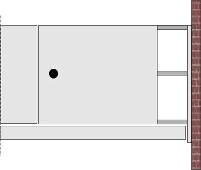

vor einiger Zeit hatte ich das Problem eine Art schmales Küchen-Wandabschlußregal (Breite lediglich ca. 160-170mm) nachträglich mit einer passenden Fronttür zu versehen. Ursprünglich war dieses einmal als eine Art offenes Regal vorgesehen, welches den ansonsten vorhandenen Spalt zwischen Oberschränken und der Wand ausfüllen sollte. Im Nachhinein sollte dieses nun aber dann doch noch mit einer kleinen Klapptür passend zum Rest der Oberschränke versehen werden. - Hier mal eine kleine Skizze wie das Ganze in etwa aussah:
Das Problem dabei war, dass das Regal links an einem Oberschrank und zur rechten Wand hin lediglich an an einer vorstehenden Abschlußdeckplatte (Stärke ~14mm) befestigt war. Da noch Reste von ehemaligen Seitendeckplatten vorhanden waren, konnte ich zumindest daraus eine passende Fronttür recht schnell zurechtsägen und mit Umleimer versehen.
Aber die Suche nach geeigneten Aufschraubscharnieren für die als Tür gedachte Platte gestaltete sich dann doch etwas problematischer. Da die rechte Deckplatte an der Wand quasi auch der Anschlag für die kleiner Tür sein sollte, damit nicht noch mehr Platz von dem eh schmalen Regal verloren geht, wären Scharniere für versetzte Türen ideal gewesen.
