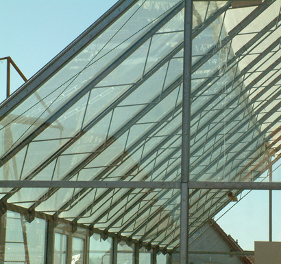

Dachneigung ist 8 °
5 Sparren 80/200 liegen auf Querträger 80/200,alles ruht auf 140x140 pfosten(6x)
Durchganghöhe 2,2 m ,Oberkante Sparren 3 m an der Hauswand
es sind jetzt zweimal 2x4 m Glasscheiben VSG hintereinander-also 4 m länge.
hw.roesch.de/Bilder/B4356.jpg
