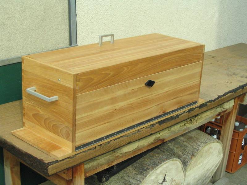

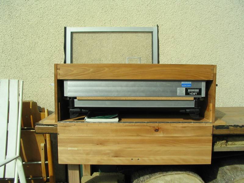

Hier seht Ihr die Box im geschlossenen Zustand. Der Deckel mit dem Griff oben auf der Kiste liegt lose in einem Falz auf.

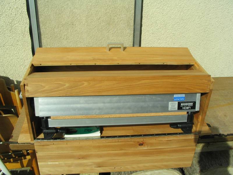

Öffnet man die vordere Klappe passiert erst einmal gar nichts, so sieht die Box dann von vorne aus. Das Leigh-Gerät ist auf der Unterseite der "drehenden Box" kopfüber montiert.
Öffnet man nun den oberen Deckel, blockiert dieser nicht mehr die Drehbox und das Gerät schwenkt ein wenig nach vorne.

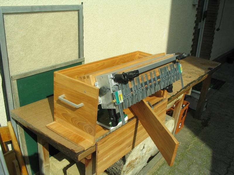

Nun wird die Drehbox per Hand weiter gedreht. Hier fehlte mir beim Knipsen die dritte Hand, deswegen habe ich den Deckel dazwischen geklemmt um das Ganze zu veranschaulichen.
Durch das Schließen der vorderen Klappe wird die Drehbox wieder stabilisiert, das Schließen des oberen Deckels drückt die Drehbox gegen die vordere Klappe.
Und so sieht es dann von vorne aus:

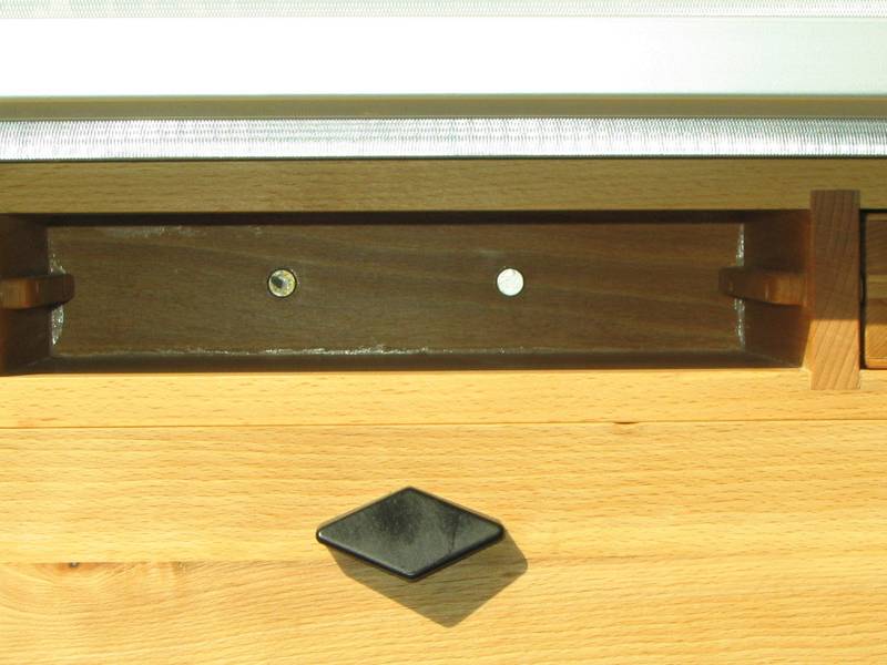

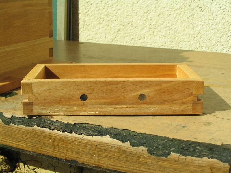

Die Schubladen sieht man nicht so gut wegen des Schattens. Um ein Herausrutschen der Schubladen während des Drehens zu vermeiden, habe ich Magnete angebracht. Zum einen in der Innenseite der Drehbox, an der Rückwand:
und zum anderen an der Rückseite der Schublade. Hier sieht man auch das ich nicht nur einwandfreies Holz genutzt habe.

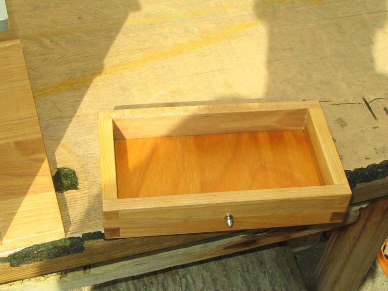

Hier die Schublade im Detail, der "Griff" ist eine Reminiszens an meine Jugend, solche Nieten hatte ich früher auf meiner Lederjacke:
Zur Zeit bastele ich noch an den Einsätzen für die Schubladen, damit ich dort die Fräser einlegen kann ohne dass sie verrutschen.

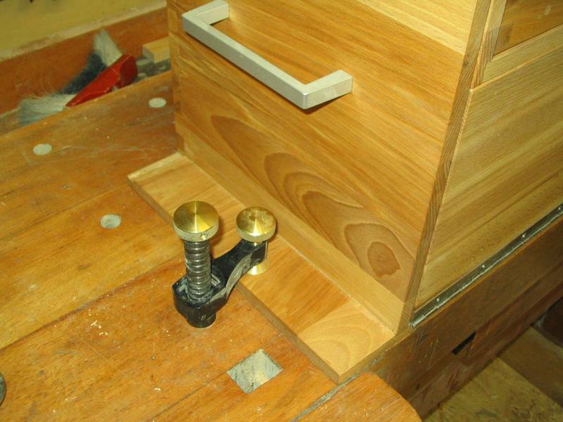

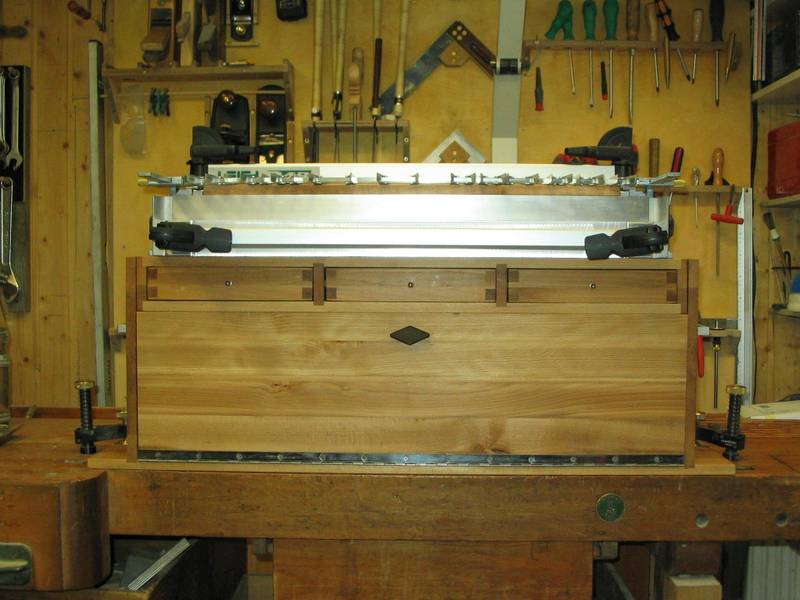

So sieht die Box aus wenn sie auf die Bank gespannt ist:
Natürlich zwinge ich sie mit meinen "Haben wills" fest ;-)

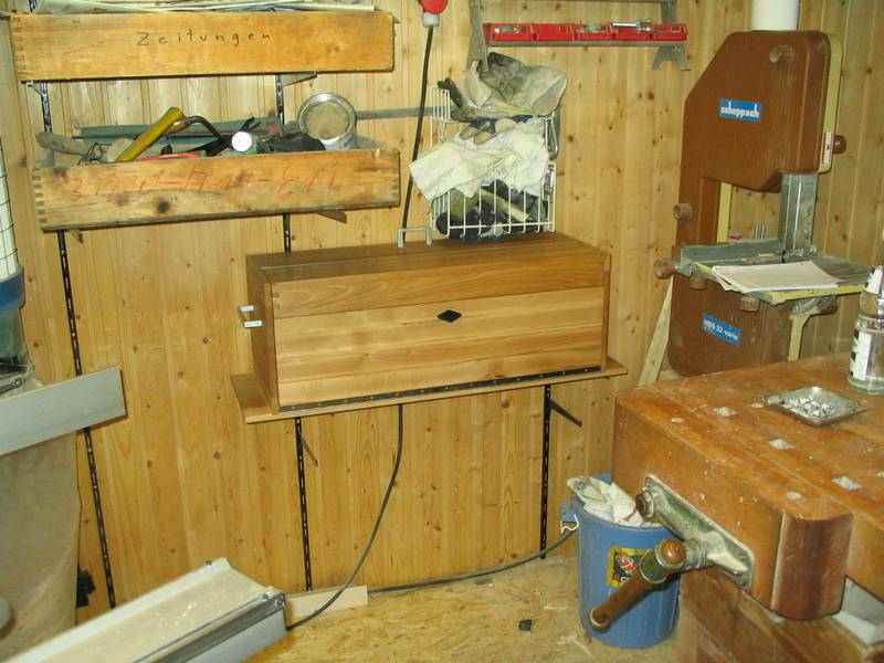

Einen Platz an der Wand habe ich auch bereits für die Box gefunden, so ist sie nicht im Weg und sieht trotzdem gut aus.
