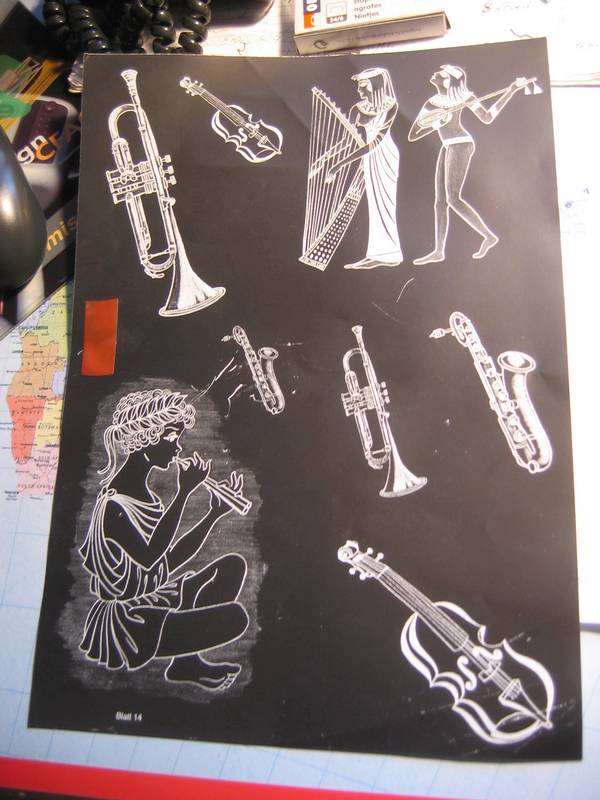

Also ging ich heute hin, suchte mir ein relativ einfaches Motiv aus, schnitt mir ein passendes Stück Glas (2 mm) zurecht, fixierte das Glas über dem Motiv, spannte einen dieser Diamantbohrer in den Dremel und probierte mit voller Drehzahl drauf los.
Das Ergebnis wollte ich Euch zeigen, wie gesagt, ich gab mir keinen besonders große Mühe, aber seht mal selbst.
Bild 1
Man sieht, ich ging recht schnell zu Werk, ich denke mir etwas mehr Sorgfalt könnte man nette Dinge herstellen, so hab ich z.B. um das Motiv herum das Schattieren ganz flott mit einfachen Bewegungen erzielt.
Es machte einige Probleme, das Teil zu fotographieren.
Bild 2
Hier das Motiv, so sollte es aussehen.
