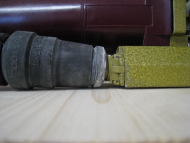

ich hab mir vor kurzem eine Lamello Top 10 zugelelgt. Die Absaugung erfolgt über einen Festo CT22. Leider ist der Anschluss vom Schlauch so dick, dass am Absaugstutzen das Gerät nicht mehr aufliegen kann. Gibt es einen Adapter dafür, oder muss ich mir den kompletten Absaugschlauch von Lamello zulegen?

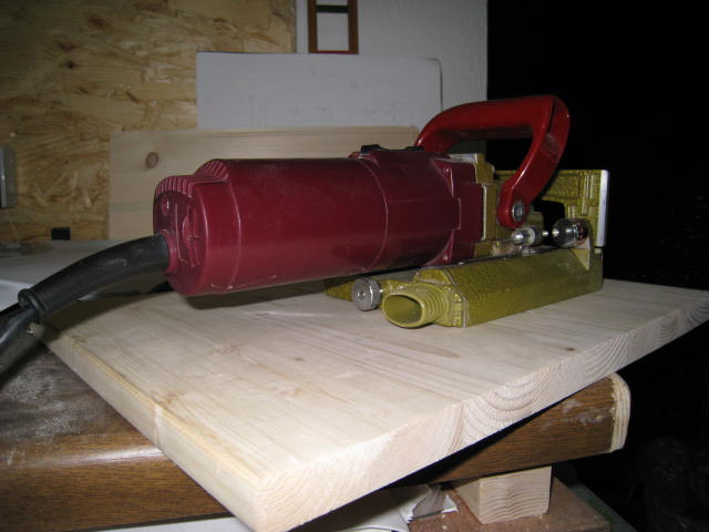

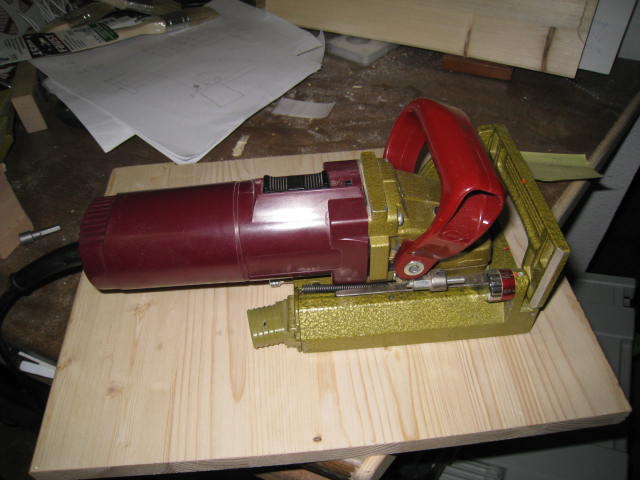

Top10 *Bilder
Beitrag von Florian »
zur Veranschaulichung hab ich mal ein paar Fotos gemacht. Werde mich mal Zwecks dem Adapter kundig machen. Vielen Dank!
