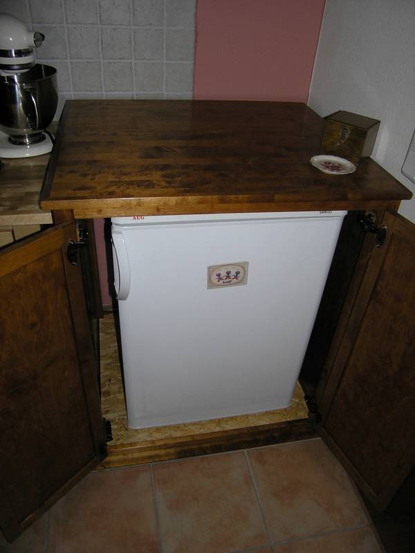

da ich ja auch immer ganz heiss auf Bilder von Euch bin,
habe ich nun die Ehre Euch mein aktuelles fertiggestelltes Teilprojekt zu zeigen :

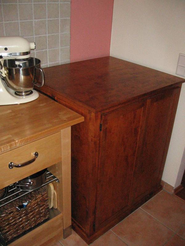

Meinen Kühlschrankschrank ! Hier wird unser "nicht Einbaukühlschrank" untergebracht. Hierauf soll noch ein Oberteil gestellt werden, welches ich aber noch bauen muss.

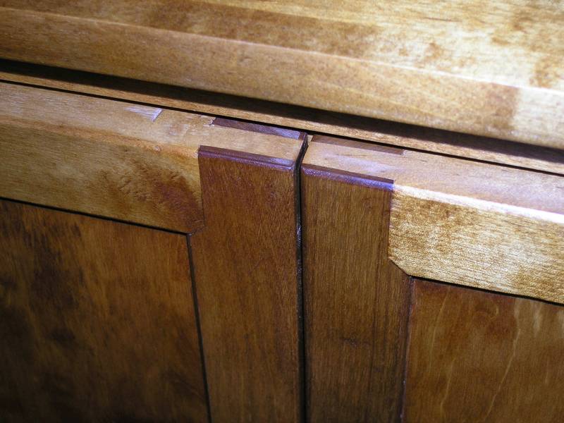

Er ist aus Birke und als Füllungen wurde Birkesperrholz verwendet. Das Leimholz hab ich aus 32mm Blockware hergestellt.
Alles mit gezapften Holzverbindungen (Die einzigen Schrauben sind für die Topfschaniere).
Anschliessend gebeizt und mit Leinöl behandelt. Später 7 Schichten Hartwachs aufgetragen und poliert. Hier hat meine Freundin einige Abende im Keller verbracht, da sie für die Oberflächenbehandlung zuständig ist.
Schönen Abend noch
Stefan
