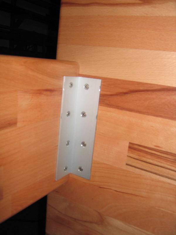

Seinerzeit hatten wir schon mal eine Diskussion bezüglich der Eckverbindung. Hier meine Lösung: Ein Alu-Winkel 40/40/3 mm, passend abgelängt und Löcher selbst gebohrt, Edelstahl-Spax-Schrauben 4x25 mm und zusätzlich zwei Holzdübel 10 mm stark.

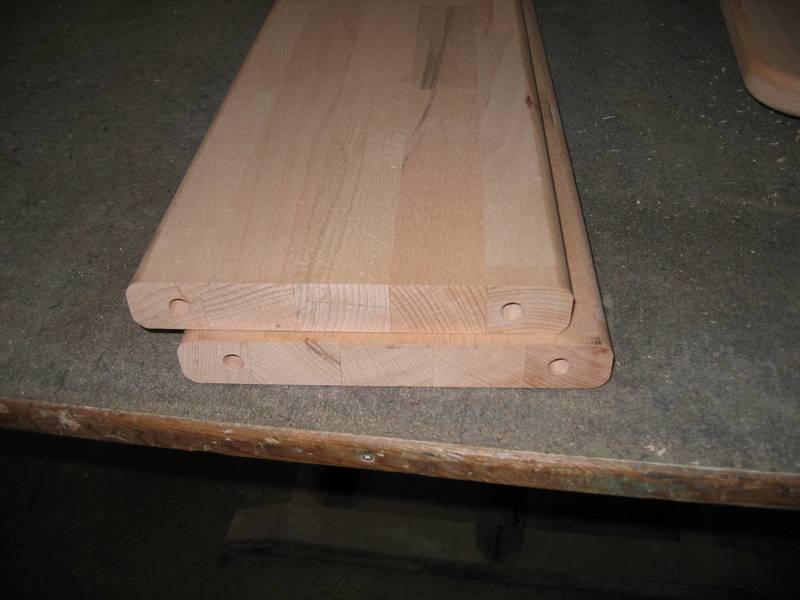

Hier die Dübellöcher in den Seitenwangen. Erstmals die LaLo an der Bäuerle benutzt und begeistert. Mit einem Hilfsanschlag auf dem Tisch der LaLo war eine Serienproduktion mit guter Wiederholgenauigkeit möglich und vor allem genau senkrechte Löcher! In den Wangen wäre das ja sonst nur freihand gegangen.

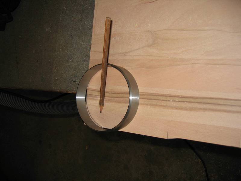

Für die Eckrundungen habe ich auf meine Stichsäge zurückgegriffen. Angezeichnet wurde mit einem Metallring als Schablone und dann freihand nach Strich gesägt. Wenn Walter nicht mitlesen würde würd ich ja auch sagen, wie ich das Sägeblatt unten stabilisiert habe, damit der Schnitt unten nicht verläuft. Man sieht auch, daß ich in Kopf- und Fußteil die Mitte ca. 5 mm weggefräst habe. So entstanden fast unsichtbare Füße, die ein Wackeln bei unebenem Fußboden verhindern.

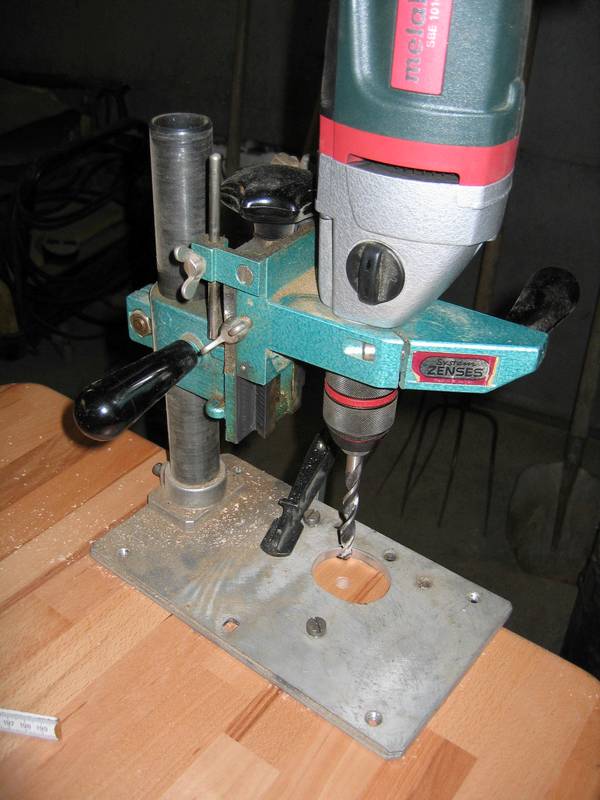

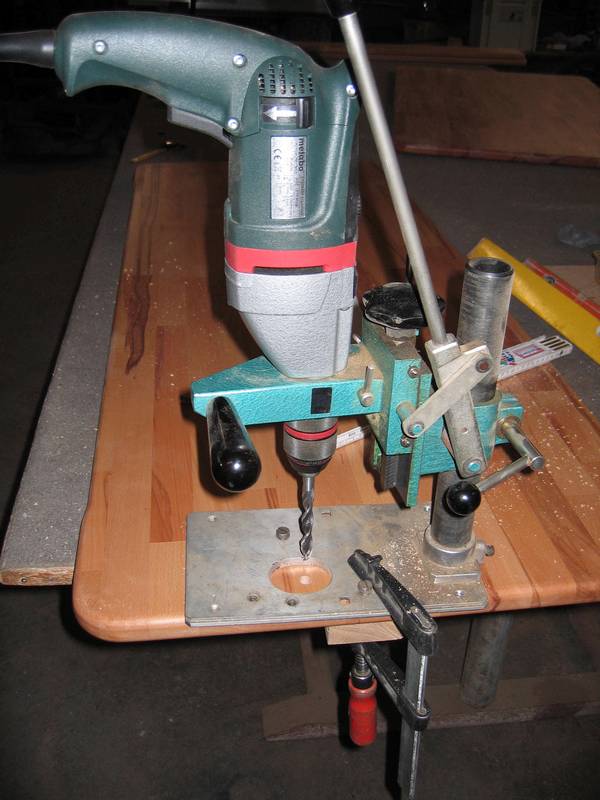

Hier das Bohren der Dübellöcher in Kopf- und Fußteil mit dem Bohrständer. Hier kann Jürgen die Metabo SBE 1010 in Aktion sehen.
Der Bohrständer stammt von ca. 1975. Eigentlich ein Vorbild an Präzision, nur leider gibt es die Firma wohl nicht mehr. Oder weiß noch jemand etwas über die Firma "Zenses" in Remscheid bzw. "System Zenses". Der Ständer wurde auch als Fräsständer für die Bohrmaschine empfohlen, entsprechend vielseitig die Verstellmöglichkeiten: nachjustierbare Schwalbenschwanzführung, Höhenvestellung fixierbar und dann mit Griffschraube zu verstellen, zusätzlicher Handgrriff, um den Bohrständer wie eine Oberfräse zu führen, Rundrohr, d.h. man kann auch neben dem Bohrständer bohren, wenn der dann besser zu fixieren ist. Kurzum ein kleines Genie, welches ich erst mit Beginn der Holzarbeiten schätzen gelernt habe. Für Arbeiten in Metall ist er sicher zu leicht und hat deshalb viele Jahre in der Ecke gestanden.
Hier noch ein Bild des Bohrständers von der anderen Seite:

Bezüglich der Eckverbindung bin ich mir da noch nicht so sicher, ob das hält.
So ein Bett ist ja schon gewissen Kräften ausgesetzt. Man (Frau) liegt ja sicher
nicht nur allein darin. So könnte ich mir vorstellen, dass die Konstruktion
irgendwann mal etwas wackelig da stehen wird. Berichte doch mal in einiger Zeit...

An dem Aluwinkel werden nach kürzester Zeit die Spannbetttücher kaputt gehen!
Kauf dir vier ganz normale Bettbeschläge, die zum Einhängen in schwerer Ausführung --- ich will hier in so einem offenen Forum nichts über Belastungen von Betten reden --- ich denke du weißt jetzt was Dirk und ich evtl. meinen ;^>
Auch will ich wissen, wie du die Stichsäge stabilisiert hast (Walter soll mal drüberlesen - wenn's ganz schlimm ist, schick mir halt ne kurze Mail). Abhilfe wäre das Erlernen der Fräse mit Kopierring und Schablonen. Du wohnst doch in der Nähe von Franz, schließt euch doch mal kurz, ich glaube ihr würded euch gut ergänzen --- das war der Wink mit dem Megazaunpfahl.

dieser Bohrständer gefällt mir äußerst gut. Kann jemand da noch mehr
zu sagen?

nein, ich will und kann mir nicht vorstellen, wie Du das Stichsägeblatt unten stabilisiert hast. Du hast eine Dreier-Kombi, da ist auch eine FRÄSE!! dabei und die hättest Du bei dieser Gelegenheit einweihen können, denn Du hast sie, jede Wette, noch nicht benutzt! Sonst hättest Du diese Arbeit mit einem Füge- oder Falzfräser gemacht. Übrigens: wo sind die Bilder von der "neuen" Kombi?
Ich finde die Patchwork-Optik nicht so schlimm, denn bei den großen Flächen wirken durchgehende Lamellen eher langweilig. Die Stabilität sollte ausreichen, bei normalen Bettbeschlägen gibt es auch keine Verstrebung. Herumschieben sollte man ein Bett auch nur mit eingelegtem Lattenrost, sonst gibt es ein Parallelogramm und die Verbindungen nehmen Schaden.

Stabilitätsprobleme erwarte ich keine. Je zwei 10er Holzdübel halten schon einiges an Scherkräften aus. Mein Doppelbett hat vor fast 25 Jahren von einem Schreiner die gleiche Lösung erhalten und meinem Sohn habe ich vor wenigen Jahren ein nahezu identisches Bett gebaut. Bisher bei beiden Betten keine Probleme. Ich hab allerdings auch keinen Kronleuchter im Schlafzimmer und die Einbauschränke sind deckenhoch :-))
Ebenso hat sich der Ärger mit den Frauen nicht eingestellt. Die Liegeflächen waren dünn, aber an den Spannbettüchern gab es keine sichtbaren Schäden durch die Aluwinkel. Die sind natürlich auch nicht sägerau angeschraubt worden.

nur hinter vorgehaltener Hand: Handschuh an und das Blatt an der Hinterseite mit einem Finger geführt, damit es nicht seitlich wegwandert.

Wenn sich zum Bohrständer eine lebhafte Diskussion ergibt sollte das in einem neuen thread gemacht werden. Ich stell dann die Bilder gern da noch mal ein.

Ich habe im Moment kaum Zeit mich im Forum zu betätigen, Dein Bett muss ich aber kommentieren, stabil ist es auf jeden Fall und es sieht gut aus, Deiner Meinung, dass durchgehen Streifen etwas ruhiger gewesen wäre, kann ich mich anschließen, die Winkel hättest Du vielleicht um Blechstärke versenken können, das eine oder andere Leintuch hätte es Dir vielleicht gedankt.

Anstelle der Aluschienen könnte man doch auch Gratdübel verwenden. Die sind superstabil und das Brett spannt sich praktisch von selber. Warum nimmst Du Multiplex und keine Massivholzleiste für die Wangen. Diese könnte man doch 1cm einnuten, verleimen und dann hast Du doch auch genug Halt und es passt einfach zum Holz.
