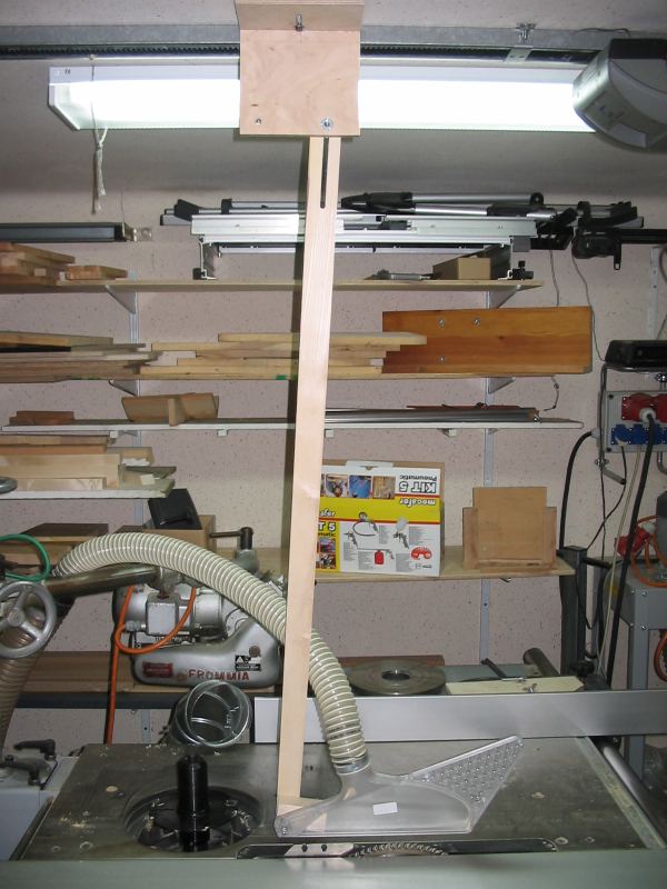

Als Absaugung habe ich mir die Felder AF 10 gekauft. Saugleistung ist sehr gut, Geräusch auch nicht zu laut. Faltenfilter lässt sich nicht montieren, wenn Du vorhast viel MDF zu zerkleinern wäre das ein Manko. Bei Massivholz bemerke ich keinen ausgeblasenen Staub in der Werkstatt.
Das Sägeblatt sauge ich mit einem 80iger Schlauch über den 50iger Anschluss ab: kurzes Stück 50iger Schlauch mit Übergangsstück auf 80 mm an der Schutzhaube montiert.
Und in dem Zusammenhang: Die Schutzhaubenbefestigung am Spaltkeil empfand ich als recht störend, so dass ich eine einfache Klappvorrichtung für die Schutzhaube angefertigt und an der Decke befestigt habe und seitdem nehme ich die Schutzhaube tatsächlich immer.

@Michael: Deine Schutzhaubenbefestigung hört sich sehr interessant an: kannst Du mal ein Foto (oder gerne auch mehrere *g*) Deiner Konstruktion einstellen?

die Halterung ist wirklich ganz simpel und aus Restholz gemacht, das gerade zur Hand war. Man könnte sie durchaus etwas massiver ausführen. Im hochgeklappten Zustand hänge ich die Schutzhabe dann noch mit einem dieser Gummispanngurte in einen Haken an der Decke ein. Diese Lösung ist vermutlich nicht'BG kompatibel', musst Du selbst entscheiden, ob Dir das sicher genug ist.
(Für das Foto hatte ich nur schnell den Fräsanschlag abgenommen, beim Sägen bleibt der Frästisch zu.)
Zum Absaugen nehme ich übrigens denselben Schlauch wie für die untere Frästischabsaugung. Der Schlauch ist ruckzuck umgesteckt, einen separaten Anschluss fand ich unnötig
