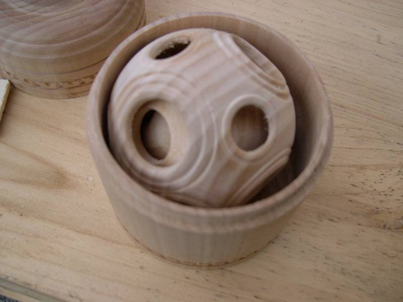

Es handelt sich um 3 ineinanderliegende Holzkugeln die sich jeweils in der nächstgrößeren Kugel frei bewegen lassen. Aber Bilder sagen mehr als Worte:
Das Endprodukt: 6 große Löcher, 8 kleine

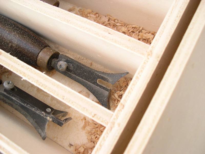

Mit diesen Werkzeugen werden die Kugen eine nach der anderen(von innen angefanden) aus der Kugel ausgeklinkt.

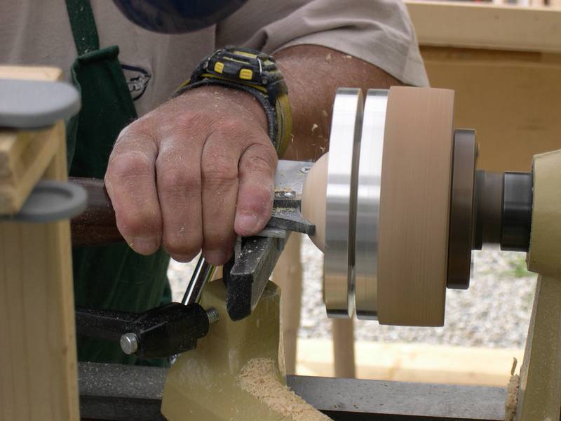

So sieht der Vorgang aus.
Wenn das bei allen 14 Löchern 2 mal gemacht wurde(erst innen denn außen) und die Kugel immer noch ganz ist können sich die zwei kleinen Kugeln in der äußeren großen frei bewegen.
