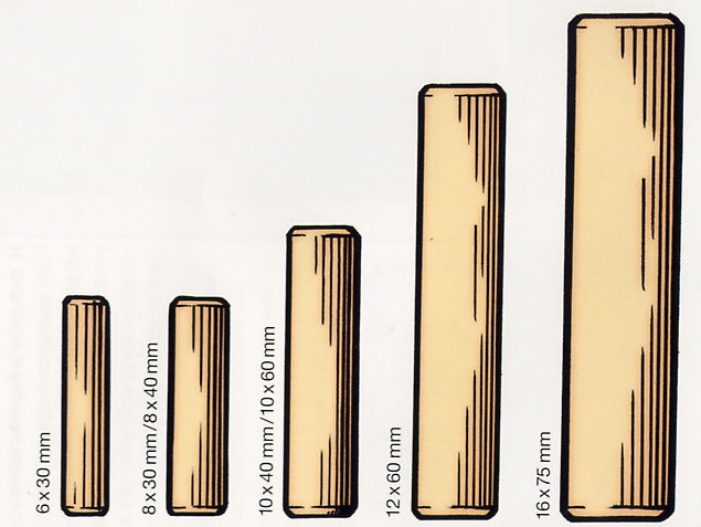

Also, bevor ihr euch die Finger wund schreibt --- es wird die Große mit Schiene --- 715 plus MWST (welche ich wiederbekomme im nächsten Monat).
Ich habe mir nochmal im Prospekt die Dübel angesehen, und muß sagen ein Wahnsinns Unterschied zwischen 12 und 16 --- da wäre dann wohl doch am falschen Ende gespart.
Außerdem ist mir auch selbst beim Aufschreiben meiner ToDo-Liste aufgefallen, daß ich wohl noch so manche Sache mit Echtholz vorhabe --- ich glaube da rechnet sich die Maschine --- vielleicht brauchen wir sie auch beim Dachaufschlagen, bei Korrekturen vor Ort --- mein Zimmermann hat keine :-(
