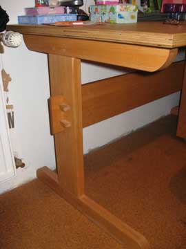

Ausgangsmaterial für das Gestell war Schnittholz 32 mm und 52 mm Buche gedämpft.

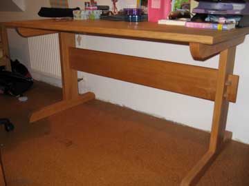

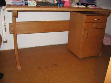

Schreibtisch ohne Roll-Container
Schreibtisch mit Roll-Container

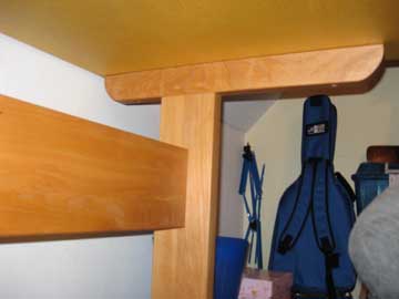

Die untere Ansicht, hier sieht man auch die beiden Holzdübel.

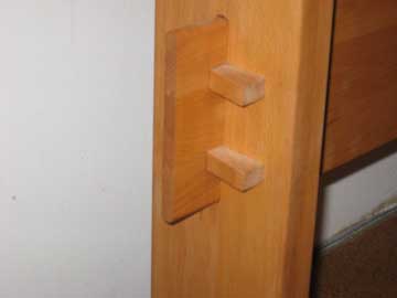

Die Keilverbindung, ich habe aufgrund der Breite der Querstrebe 2 Holzkeile verwendet.
Die Keile sind nicht ganz so gelungen wie es die Fachliteratur vorschlägt!!!
Nochmal die Seitenansicht der Keilverbindung

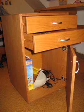

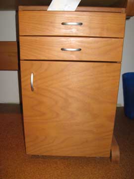

Der Roll-Container
Aufgrund von Zeitmangel (meine Tochter wollte unbedingt den Roll-Container) habe ich
mich hier für Multiplex Buche 15 mm entschieden, obwohl wie oben erwähnt die Qualität
nicht berauschend war.
Die beiden Schubladen laufen auf 2 Buchenleisten. Im unteren Bereich wurden noch
Lochreihen für einen Zwischenboden gebohrt, die allerdings zurzeit keine Verwendung
finden, da meine Tochter die gesamte Höhe benötigt. Der Boden liegt im Keller .....
Der Schreibtisch und der Roll-Container wurden mit Halböl insgesamt 3-mal eingelassen.
