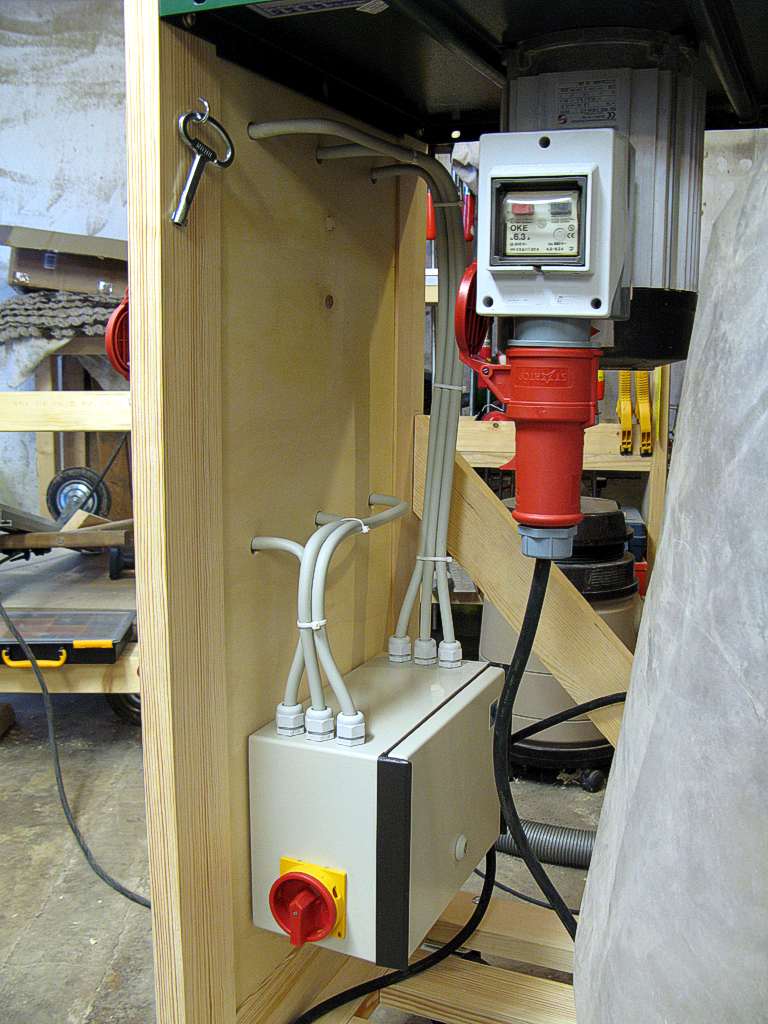

Die Absaugung war als Wandgerät konzipiert, da meine
Wände das aber nicht hergeben und ich auch gelegentlich
das Gerät umräumen möchte, habe ich ein Gestell konstruiert.
Eine einfache Dübelarbeit aus Kiefern-Brennholz, dazu gibt es
nicht viel zu sagen.

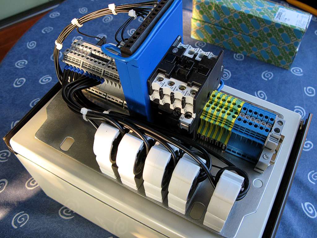

Das interessantere ist wohl der Aufbau einer automatischen
Anlaufsteuerung. Die Teile dafür liegen schon seit knapp zwei
Jahren im Hühnerstall, aber jetzt war die Zeit zur Umsetzung
gekommen! :-) Die folgenden Bilder geben einige Anregungen.
Ich weise ausdrücklich darauf hin, dass elektrische Arbeiten
nur von Fachkräften durchgeführt werden dürfen und die von
mir gewählte Aufbauart so nicht zulässig ist.

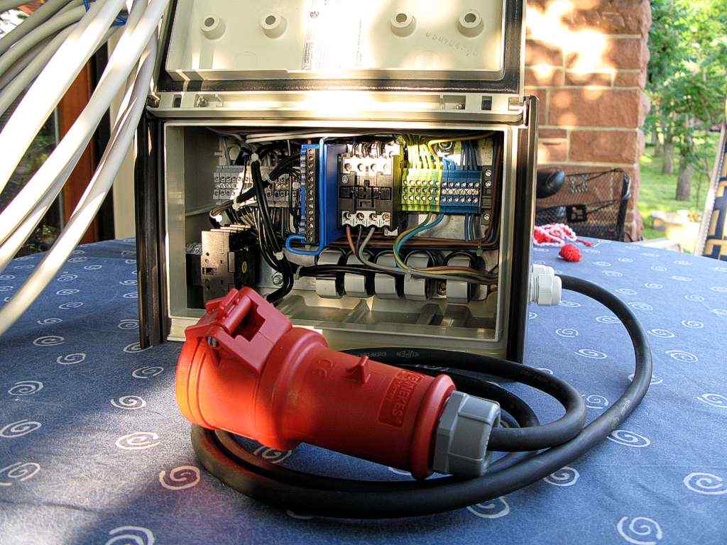

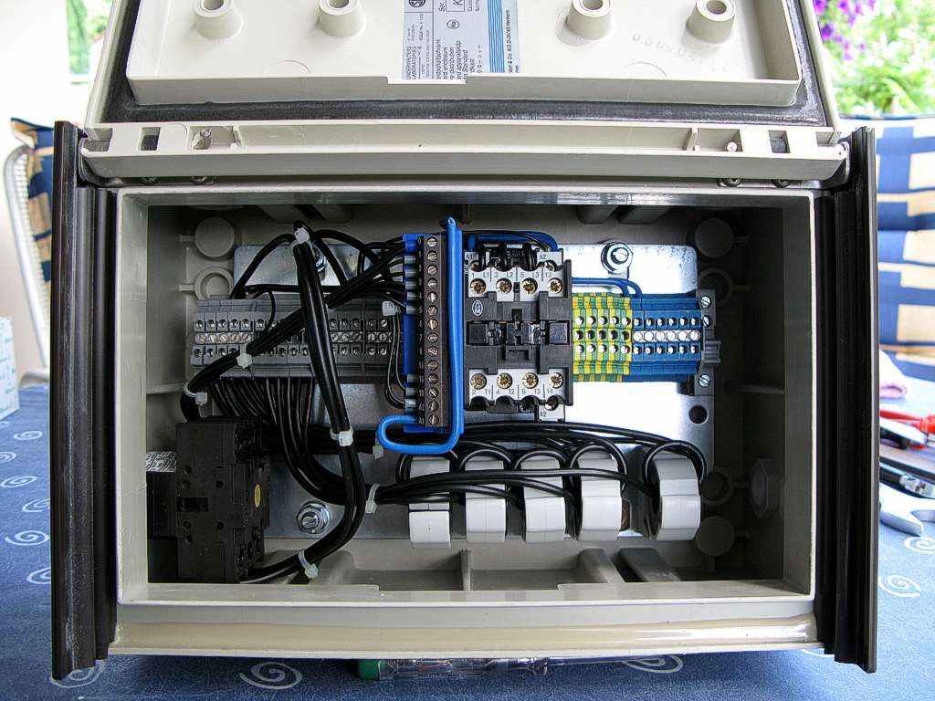

Als Steuergerät setze ich das gängige Ziehl-Gerät ein, das
so auch von Felder und anderen Anbietern unter eigenem Namen
angeboten wird. Es kann bis zu acht angeschlossene Geräte über-
wachen, ich habe bei mir aber nur fünf verdrahtet.
Das ganze wurde in ein solides und dichtes Rittal-Gehäuse eingebaut
und mit einem zusätzlichen Hauptschalter versehen.
Fünf Steckdosen sind überwacht, die sechste nicht, ich verwende sie
derzeit für den Schleifbock.

Was ich noch verbessern werde ist ein zusätzlicher Schalter am
Steuergerät, um die Absaugung manuell einschalten zu können. Das
brauche ich zwar eher selten, erscheint mir aber doch wichtig.
Was mir nicht gefallen hat ist, dass das Ziehl-Steuergerät die
Absaugung ohne Zeitverzögerung einschaltet. Das machte gleich mal
eine Optimierung der Vorsicherungen notwendig. Dieses "Feature"
war natürlich nicht dokumentiert, denkt also an ein zusätzliches
Zeitglied vor dem Schütz, ich werde es auch noch nachrüsten.
