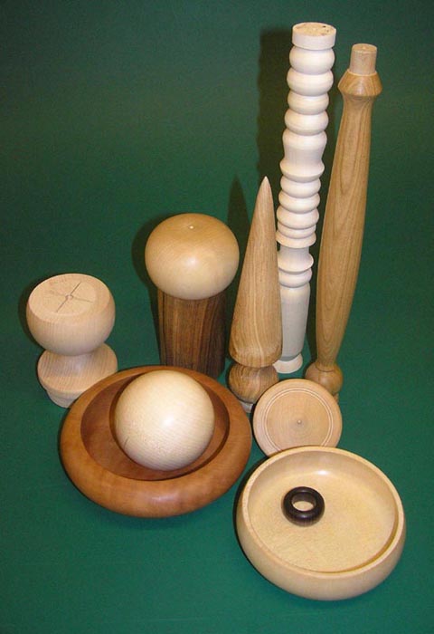

- Und was haben wir eigentlich in den fünf Tagen geschaffen ? Am Ende des Kurses, hab ich einen grossen Karton nach Hause gebracht, und meiner Gemahlin lang und breit Vortrag gehalten. Hier kürze ich das auf das Aufzählen der Lektionsobjekte ab. Als da waren :
- Übungstück - mit vorkommenden Schnitten und Techniken
- Setzholz oder Waffeldreher
- Werkzeuggriff mit aufgepasster Zwinge
- Kreisel
- Ring - aus dem vollen Stück gearbeitet, also nicht mit Ringeisen !
- Dose mit aufgepasstem Deckel
- Schale
- Kugel
Zur Kugel möchte ich doch etwas bemerken. Diese haben wir fliegend, über's Kreuz gedrechselt. - Also ohne Netz und doppelten Boden ! Für Nicht-Drechsler unter uns : Der Rundling wird zwischen den Spitzen gehalten. Mit der Röhre drechselt man eine Kugel, die zum Schluss noch seitwärts von zwei Zapfen gehalten wird. Man spannt aus, schneidet die Zapfen weg, fertigt aus einem Rundling ein passendes Spundfutter, das eine Idee kleiner ist als die Kugel. Die Kugel wird also zum fertig drechseln und schleifen nur auf einer Seite, von einem Stück Holz gehalten, nix von teurem Kugeldrehapparat ! :-) Die Schwierigkeit hierbei ist, das Futter muss passen, im andern Fall landet die Kugel öfters auf dem Boden, oder man kriegt sie nicht mehr aus dem Futter raus ! :-(

Du schreibst, du hättest eine "Setzholz oder Waffeldreher" gedrechselt. Darunter kann ich mir leider nichts vorstellen. Könntest Du es beschreiben, oder noch besser ein Foto deiner gedrechselten Objekte einstellen?

Re: Drechselobjekte - aus dem Kurs - *MIT BILD*
[In Antwort auf #33974]
Guten Tag Andreas, Berthold und alle Andern,
@ - Andreas :
Es ist wie Du sagst Andreas, in einem gescheiten Kurs kann man immens viel lernen ! Ich würde morgen wieder hingehen ! - Zum Rohling-Lager : Ja, ich lege schon seit Jahren entsprechende Stücke auf die Seite, ich bin jetzt sehr froh darum. Und, erst letztes Wochenende hat mir ein lieber Freund, übrigens auch aus dem Forum, ein paar schöne Stücke in amerikanischem Nussbaum geschenkt !
@ - Berthold :
Ja Berthold, wirklich schade, warst Du nicht mit dabei ! Ich hab während des Kurses an Dich gedacht, und fand auch, dass Dir dieser bestimmt gefallen würde ! Deine Frage nach dem Setzholz bzw. Waffeldreher : Das Setzholz wird bestimmt vom Kessler Franz im Garten verwendet, um junge Setzlinge zu pflanzen. Man macht damit das Loch für den Setzling. Das gute Setzholz hat vorne an der Spitze, noch eine Verstärkung aus Metall, damit sich dieses nicht zu schnell abnutzt. - Der Waffeldreher ist formmässig eigentlich gleich, bloss etwas kürzer. Die Waffeln für ein Eis, bzw. für eine Vanillecreme, werden im noch warmen Zustand, mit diesem Holz gerollt. - Siehe Bild, hinterste Reihe, drittes von rechts.
@ - Für Leute die mit dem Drechseln anfangen wollen, aber sich nicht sicher sind; "soll ich einen Kurs besuchen, oder spar ich mir das?"
Mein Eindruck ist der : Ein Kurs lohnt sich in jedem Fall ! Wenn man als allererstes einen Kurs besucht, hat man noch kein Geld in eine Drechselbank und Werkzeuge investiert. Fängt man nach dem Kurs nicht mehr damit an, ist nichts verloren, aber man ist um eine schöne Erfahrung reicher ! Entschliesst man sich hingegen weiter zu fahren, weiss man schon einiges, das einem bei der Anschaffung von Drechselbank und Werkzeugen hilfreich ist.

Hallo Beat,
Schöne Ding hast du da rund gedrechselt und das in einer Woche. Ich sehe, ich muss auch so einen Kurs buchen... Und danke für den Tipp mit dem Kauf der Drechselbank nach dem Kurs! Obwohl, mir läuft hier eher ein UPS-Männchen mit Drechselbank unter dem Arm über den Weg als dass ich einen Kurs in meiner Nähe finde.
Also hab Dank der motivierenden Worte,

Beat,
ich mußte arbeiten und habe daher erst 3 mal geklickt. Schöne Sachen, die Du gedrechselt hast....

Hallo Beat!
Schöne Sachen hast Du da gemacht. Ich staune, was man in einer Woche lernen kann.
Nun weiss ich auch was ein Waffeldreher ist - Danke. So ein Setzholz habe ich auch schon gemacht und verwende es auch bei uns im Garten.
