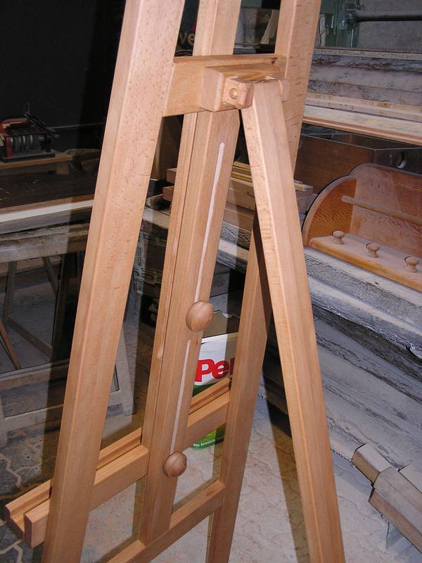

Vergangene Woche baute eine Kunststudentin mit meiner Unterstützung in meiner Werkstatt eine Staffelei.
Das Ergebnis seht ihr auf den Bildern.
Die Staffelei ist voll funktionfähig. Alle beweglichen Teile wie Halter und Bildträger sind stufenlos verstellbar.
Alle Teile wurden aus einem 35mm Buchen-Blochwarebrett hergestellt.
Gruss Herbert

Hat das Scharnier für den Stützfuß einen Anschlag,
oder wird der einfach frei auf einen vernünftigen
Winkel gestellt? Und wie funktiniert die Verstellung
des Halters?

Hallo Heinz
Es ist schon richtig, dass meine Unterstützung des Projektes sagen wir mal "intensiv" war.
Das Scharnier des Stutzfusses steht nach dem Öffnen, also nach dem Aufklappen mit dem Inneneck an dem Stützfußhalter an. Es kann also nur bis zu einem gewissen Winkel geöffnet werden.
Die Verstellung des obigen Halters ist auf dem 2 Bild ganz gut zu sehen. Der Halter hat zwei Klauen, welche in einen Falz an der Rückseite greifen.
Durch sie Feststellschraube kann er somit Stufenlos verstellt werden. Die Feststellschraube drückt nicht auf das Holz, sondern auf eine runde Metallplatte, so dass das Holz an dieser Stelle keinen Schaden nimmt.
Der Bildträger unten läuft mit zwei Feststellschrauben in zwei Langlöchern. und kann somit 35 cm in der Höhe verschoben werden.
Gruss Herbert

tolle Arbeit. Hast du gedämpfte Buche verwendet und wie hast du die Oberfläche behandelt?
Auch die Befestigung des oberen Scharnier würde mich interessieren!
