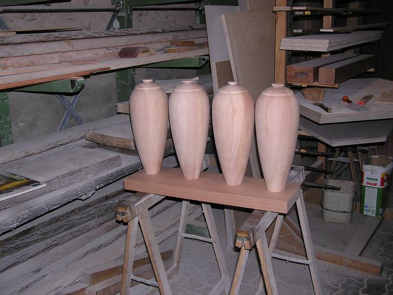

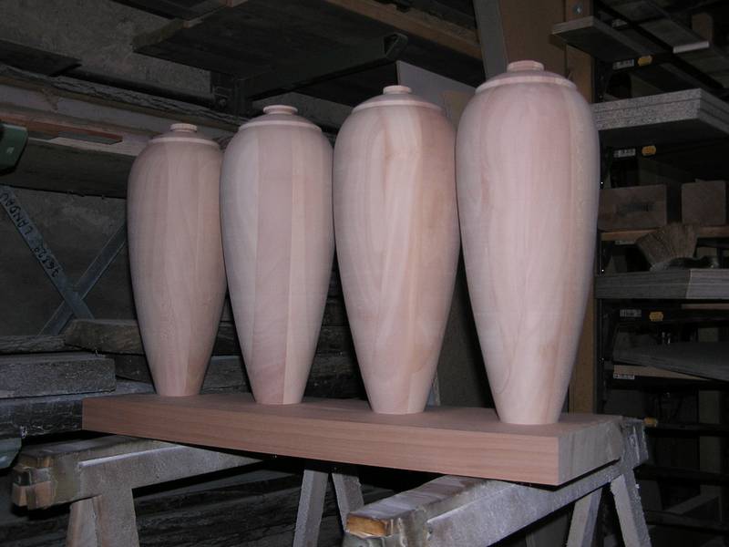

Vor einigen Tagen habe ich 4 Bettpfosten gedrechselt. Sie sind aus gedämfter Platane und für einen Bekannten, welcher das ganze Bett auch aus diesem Holz fertigt. Die Pfosten habe ich aus den Restabschnitten der Dielen verleimt und anschließend gedreht.
Der Rohling wird zuvor ganz genau schon auf Maß verleimt, so dass keine Unwucht besteht. Auch die Auflager für die Bettseiten sind schon genau aus dem Rohling ausgeklingt. Die Aussparung wurde mit einem Blindholz versehen, welches nach dem Drehen leicht entfernt werden kann. Dadurch entstehen an den Kanten der Aussparung keine Ausrisse und auch keine Unwucht beim Drehen.
Das Holz läßt sich übrigens sehr gut bearbeiten und ist durch seien Maßerung und die Spiegel sehr dekorativ.
Die Pfosten sind ungefähr 47 cm hoch und haben einen Umfang von 18cm.
Die Reste der Aufnahme oben werden noch abgesägt und verschliffen.
