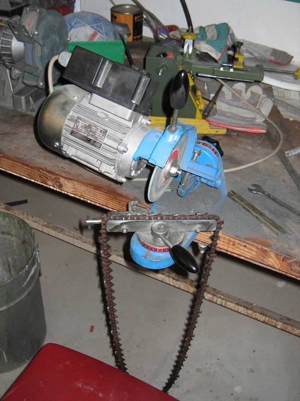

Also vorab zur Firma Kömag einiges:
Ich kannte diese Firma schon als Kind in den 50er Jahren. Wir hatten damals einen Geradschleifer und eine Fußluftpumpe, die ich immer noch benutze. Da sie unter "Handel" firmiert kauft sie offenbar alle (?) Produkte zu. Das ist ja für sich noch nichts Negatives. Auch einige andere Geräte wie die noch immer angebotene Wasserpumpe und den Zapfwellenkompressor hatten wir zuhause und waren zufrieden damit. Kömag war früher auf fast allen landw, Messen vertreten und verkaufte viel, wenn nicht alles, auf dem Direktweg, also ohne Händler.
Das Schleifgerät - wie gesagt ist meines von 92, aber auf dem Bild erkenne ich keine Änderung - ist grundsolide und verrichtet seine Arbeit bisher ohne Mängel.
Eben ein Gerät in der Kömag-Tradition: Robust ud einfach für den Landwirt.
Wenn Du überwiegend Brennholz schneidest kann ich dieses Gerät uneingeschränkt empfehlen. Wenn Du daran denkst, ein Längsschnittgerät für die Motorsäge anzuschaffen, dann schau Dich nach was genauerem um. Ob das Stihl USG dafür geeignet ist, kann ich nicht sagen, da ich länger keines mehr gesehen hab.
Wo es bei dem Gerät hapert ist die Beibehaltung der Zahnlänge nach dem Umschwenken von rechts nach links. Anfangs hab ich da mit der Schieblehre gesessen und neu eingestellt; jetzt mach ich das nach Augenmaß und komme gut damit zurecht. Also wenn es genau sein muß, achte auf diesen Punkt vor dem Kauf!!! Alles andere sollte jedes Gerät dieser Größenklasse eigentlich können, also Beibehaltung des eingestellten Schleifwinkels und einseitig gleichlange Schneidezähne nach dem Schliff.
Lediglich wenn ich Bäume ab so 60 cm Durchmesser fällen will mess ich da noch mal, meist nehm ich dann aber eine relativ neue Kette, bei der das Problem des Verlaufens noch nicht "angeschliffen" wurde.
Ich häng noch ein Bild an, auf dem Du das Gerät mit eingespannter Kette siehst.
Es ist auf der Werkbank verschraubt und ein Stuhl steht auch immer da. So hab ich dann doch 3 Ketten fertig, eh ich mit dem Stihl "Feilgenau" eine fertig habe.
Wenn es allerdings sehr genau gehen muß, z.B. bei Längsschnitt, wäre für mich das "Feilgenau" erste Wahl unter den Geräten, die ich kenne. Da es bei mir aber meist heißt "bodengleich" fällen und auch viel Gestrüpp dabei ist, wär solcher Aufwand reiner Luxus, denn nach einmal nur ganz kurz im Dreck ist die Schärfe hin. Da schleif ich dann aber im Gelände auch schon mal von Hand freihand nach, wenn ich nicht genug Ketten dabei habe.
Schönen Abend
