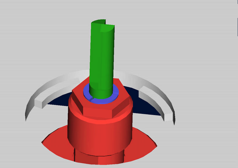

Inzwischen hab ich weiter recherchiert, meine Überlegungen wollte ich (bevor ich die Teile fertige) dem Forum in Form von CAD-Modellen vorstellen.
Bild 1
Hier die Situation, wo ich mit dem Fräser durch den Kopierring durchfahren kann, um den Fräserwechsel vornehmen zu können, also den Normalfall.
Die Bohrung im Ring ist 25mm.

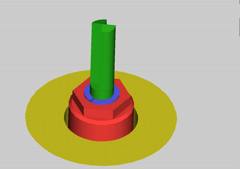

Bild 2
Drehe ich nun diesen Ring um, habe ich oben ein Kopierring mit Durchmesser 28mm.

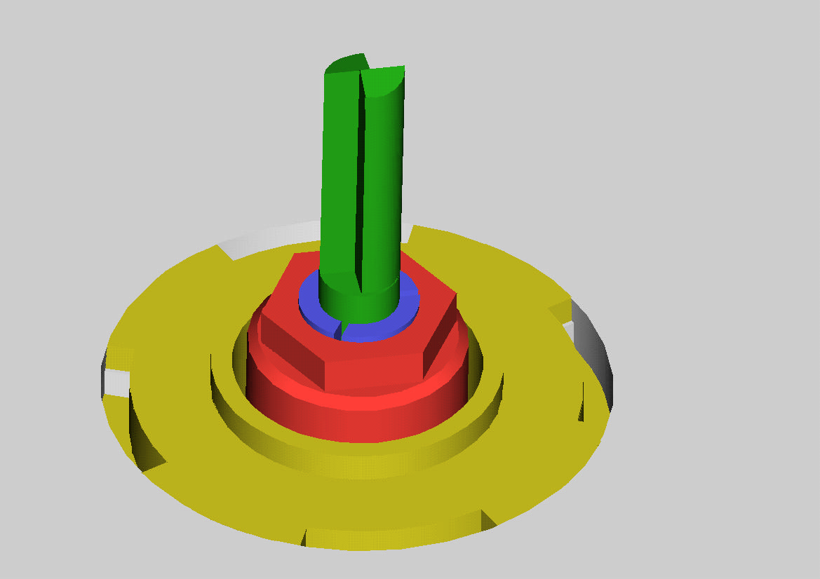

Bild 3
Hier habe ich einen zweiten Ring, mit Kopieranschlag oben, der innere Durchmesser ist 16mm, der äußere 19mm.
Drehe ich nun diesen Ring um, hab ich auch wieder eine glatte Fläche und einen geringes Spiel zwischen Fräser und Ring, gut bei kleinen Teilen.
Bei diesem Ring muss ich aber den Ring demontieren, will ich den Fräser wechseln.
Wie Ihr sieht ist es aber ein einfaches Bajonettsystem.

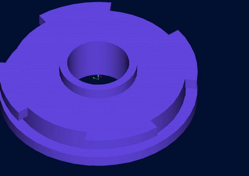

Bild 4
Hier ist kein Ring montiert, dies ist erforderlich bei großen Fräsern, der freie Durchmesser betragt 45mm.
Man kann an der Platte die Bajonettmerkmale sehen.

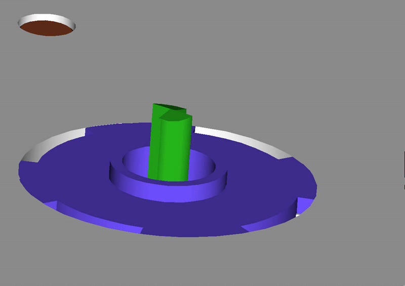

Bild 5
Hier nur ein Ring mit seinen Bajonettmerkmalen, eine einfache Rasterung will ich mir noch einfallen lassen (Drehsperre).
Durch entsprechende Maßgebung ist oben immer ein glatter Tisch gewährleistet.
Die Teile will ich aus Alu fertigen, sollte noch ein anderes Maß gebraucht werden, müsste ich einen neuen Ring fertigen.
Was haltet Ihr von diesen Entwürfen, es wäre schön wenn sich unsere Oberfräsen-Speziallisten sich zu diesen Dingen mal äußern würden. Ob ich alle Varianten mal gebrauchen werden, kann ich heute noch nicht sagen.

Re: Fragen zu Kopierhülsen an Oberfräsen
Hallo Franz,
ich kann dir als altem Dreher und Konstrukteur natürlich keine Tipps geben. Deswegen schiebe ich es auf mein mangelndes Verständnis.
Für mich sieht es so aus als ob du nicht in beiden Stellungen ein ebene Fläche bekommen kannst. Entweder die glatte Fläche ohne Kopierring ist unten und liegt auf dem Bajonettverschluß des Frästisches auf oder sie ist oben und die Bajonette rasten ein sind dann also niedriger?
Zudem stelle ich mir die Herstellung des Bajonette nicht so einfach vor. Ok Drehbank braucht man sowieso, aber die Einschnitte im Ring ? (Du feilst das sicher einfach ab? Weil Fräsen ist bestimmt nicht so leicht bei der runden Form und den eckigen Einschnitten ? Mit abgerundeten könnte man das ganze wenigsten mit einem Fingerfräser und einem einem Rundtisch machen)
Muss denn die Doppelfunktion der Einlagen sein? Wären mit Kopierring und eine extra ebene Platte nicht wesentlich einfacher herzustellen und du hättest dann auch nicht diese Spanfänger Nuten oben die man in deinem Bild sieht wenn der Kopierring nach oben gedreht ist?
Grüßle Michael
Hallo Michael
Von mangelnden Verständnis möchte bei Dir nicht sprechen, wie ich Deinem Kommentar entnehme, hast Du die Funktionen alle erkannt und dazu auch die Schwachstellen, so z.B. die Spähnenester wenn der Kopierring oben montiert ist.
Ich bin mir dieses Nachteiles bewusst, würde aber, sollten keine zusätzlichen Bedenken auftauchen, damit leben wollen.
Ist der Ring unten, was ja die überwiegende Arbeitsweise wohl sein wird, ist der Tisch ohne solche Taschen.
Den Aufwand der Fertigung würde ich in Kauf nehmen, so hoch ist er auch nicht, das Aluminium aus dem ich die Teile fertigen will, lässt sich auch gut mit der Oberfräse bearbeiten, zumindest das Grobe, den Rest mit der Feile.
Ich möchte, ähnlich wie bei meinem Schiebetisch zur Oberfräse, für möglichst viele Anwendungsfälle gewappnet sein und bleibe ich bei dem Beispiel Schiebetisch, hier habe ich schon gute bis sehr gute Erfahrungen bei der Fertigung meiner Garderobe und dem Medizinschrank gemacht, meine Erwartungen haben sich am Tisch mehr als erfüllt.

Hallo Franz,
auf den Bildern sieht es so aus, das die glatte und die Bajonettseite gleich dick sind. Das würde bedeuten, das du die Hülse zum Kopierfräsen von unten einsetzen müsstest. Eine sichere Arretierung der Hülse ist im unerlässlich, da durch verschieben des Werkstücks am Ring dieser gelöst werden kann und der dann nach unten fällt!
Als Drehsperre fällt mir da spontan eine einfache Senkkopfschraube M4 ein, welche du so in die Fräsplatte einbaust, das der Senkkopf etwas über den Lochrand schaut und ein kleines Stück in eine entsprechende Ansenkung der Hülse zu liegen kommt. Jede Hülse müsste (sicherheitshalber) diese kleine Teilansenkung aber auf jeder Seite haben.
Dennoch finde ich Deine Idee gut, sollte es dir gelingen, da ein sicheres System zu bauen, wirst du es auch nutzen.
