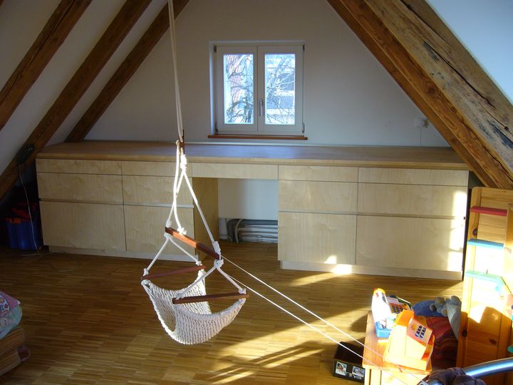

Ich habe mir vor ca. einem halben Jahr eine "Anrichte" im neu ausgebauten Speicher zum Schreiben, Werken, Malen,... nach der Idee meiner Architektin gebaut. Nachdem mir irgendwo mal ein schöner Einbauschrank in Birke Multiplex gefallen hat, habe ich auch für dieses Projekt das Material verwendet.

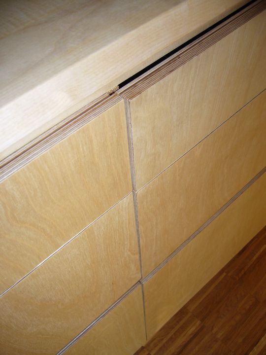

Nun dachte ich immer, daß sich so ein Plattenmaterial nur unwesentlich verzieht. Leider ist dem nicht so! Gerade bei den Türen links aber vor allem rechts habe ich beim montieren der Scharniere bereits "geschwindelt", damit wenigstens die obere Kante nicht bei geschlossener Tür absteht: Der Abstand der Tür zum Korpus ist unten größer als oben (ca. 1,5 cm):
Buch
Jetzt hat sich das Holz im Speicher aber noch einmal verzogen, so daß die Tür trotzdem deutlich absteht:
Buch
Das sieht einerseits nicht gerade professionell aus. Andererseits ist dies ärgerlich, da ich ursprünglich vorhatte, die seitlichen "Dreiecke" auch noch mit einem dreieckigen Frontauszugelement zu versehen. Durch die Schwindelei geht das aber nicht, da dann ganz deutlich zu sehen ist, daß die rechte untere Ecke der Tür bereits ca. 1,5 cm heraussteht. So ein Problem hatte ich bis jetzt nie, da ich weder dieses Material noch dieses "Design" verwendet habe.

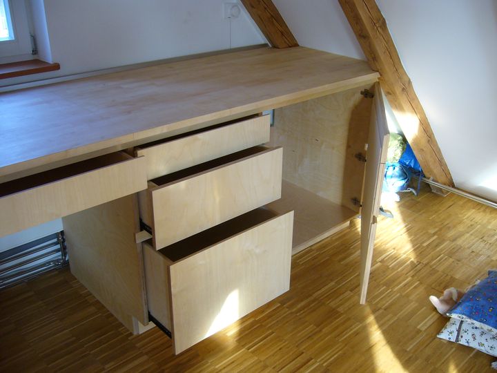

Hat jemand eine Idee, wie man bei diesem Design sowas vermeidet, ohne auf ein anderes Material ausweichen zu müssen? (Die Konstruktion sieht man ganz gut im Bild.) Was könnte ich denn da jetzt machen?

ich hatte bisher mit Birkemultiplex bei Türen auch in dieser Größe keine größeren Probleme. Ausnahme war eigentlich nur eine falsche Lagerung beim Händler (Platte war bereits verzogen). Wenn der Verzug im Material begründet wäre, müßte auch bei einer der 'großen' Schubladenfronten ja zumindest eine etwa halb so große Verbiegung auftreten.
Ich vermute, die aufgetretene Verbiegung ist in der Montage der falschen Fronten der Türen begründet. Auf den Bildern sieht es so aus, als ob die Fronten auf eine deutlich dünnere Sperrholz-/Multiplexplatte geleimt sind und allein von dieser Platte gehalten werden. Die beiden oberen Platten erzeugen natürlich ein nach vorne gerichtetes Biegemoment bei der dünnen Multiplexplatte. Damit könnte ich auf Dauer (der Feuchtigkeitsaustausch zwischen Vorder und Rückseite der dünnen Platte ist aufgrund der Verleimung zusätzlich stark unterschiedlich) jede entsprechend dünne Platte verbiegen. Ich denke, Du müsstest eine andere Konstruktion verwenden. Zum Testen könntest Du ja einfach eine 'durchgehende' Multiplextür einbauen und beobachten, wie sie sich verhält.

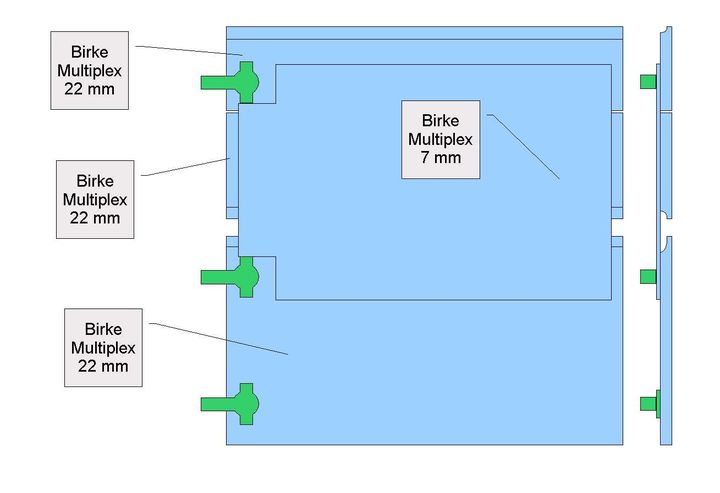

nachdem die Konstruktion doch nicht so gut zu erkennen ist hier noch eine Prinzipskizze:
Buch
Die 7mm-Platte ist mit den 3 Teilen 22 mm verleimt, hält diese zusammen und ist Sichtblende für die Schlitze, die der Schubladenseite nachempfunden sind. Es sind praktisch 3 Schubladenfronten, die mit einer dünneren Multiplexplatte hinten dran miteinander verleimt sind und so eine Tür bilden.
Die Scharniere sind in das untere große Teil und das obere Teil montiert, so wie es Heinrich Dibbern ganz richtig erkannt hat. Für das weitere Verziehen könnte er recht haben, daß die obere Ecke nach außen "zieht", weil das Multiplex hinten dran zu dünn ist.

Ich sehe den Grund in der Konstruktion mit der unterleimten 7mm Platte. Wenn sich diese Platte etwas wirft, ist der Fehler an den Ecken deutlich. Was hälst Du von einem 4. Schanier, das in der oberen Türhälfte angebracht wird? Dann kann die dünne Mittelplatte keinen Unfug mehr anstellen.

da Du die 7mm Platte verleimt hast würde ich sie auf jeden Fall mit vertikalen Streben, die ich (von hinten) über die 3 Frontplatten verschraube, verstärken.
Die Überlegung (von Jürgen) die Tür mit einem vierten Schanier zu stabilisieren finde ich gut - auch verteilt sich der Druck besser.
