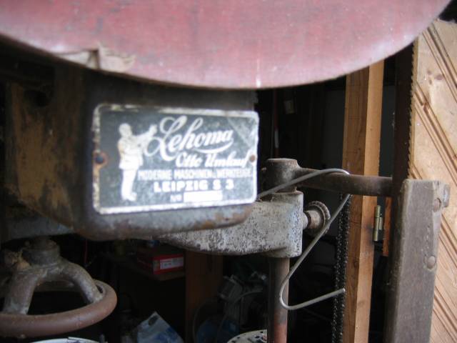

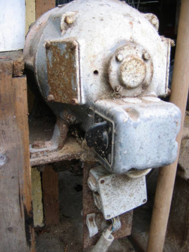

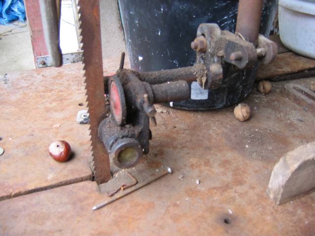

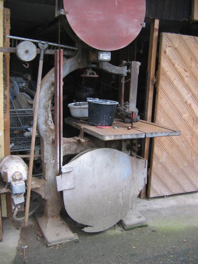

ich habe in der Nachbarschaft eine alte Bandsäge entdeckt,
und obwohl ich bereits eine BS besitze, würde ich das
gute Stück doch vor dem Schrottplatz retten müssen . . .
sofern der momentane Besitzer so etwas vor haben SOLLTE,
momentan kenne ich ihn leider noch nicht.
Daher meine Frage an euch, sollte ich in die Verlegenheit kommen,
nach einem fairen Preis gefragt zu werden, was würdet ihr antworten??
Ist es überhaupt möglich, so ein Teil wieder in Schwung zu bekommen?
Würden sich damit befriedigende Ergebnisse erzielen lassen??
Hat jemand hier Erfahrungen mit solchen BS- Gussmugl’n?
Ach ja, kennt/kannte jemand diese Firma??
Was darf man da für ein Baujahr erwarten??
(So genau konnte und wollte ich nicht suchen)
Vielen Dank und schöne Grüße,
ANDI

Hallo Andreas,
das ist zwar nicht die Antwort welche Du erwartest, aber wenn Du Beschäftigung suchst dann schaut mir das Ding schon sehr tauglich aus! Viel Glück. :-))

Hallo Andreas
Als absoluter Gußfan schlägt mir bei diesem Anblick das Herz höher.
Ich habe selbst so ein Teil restauriert und arbeite damit sehr genau.
Die Sägeblattführungen waren bei meiner nicht so modern wie an dieser.
Bei dem Gewicht herrscht Laufruhe, wenn alle Lager top sind.
Nimm sie !

Hallo Andreas,
... um mal die Runde in Schwung zu bringen.... also wenn der Motor noch funzt und die Lagerrollen oben und unten zur Sägeblattführung gängig und komplett sind, sowie die grossen Rollen noch geräuschfrei laufen, na und das Teil nur vom Nachbarn holen musst ... also ich würde 300 Euronen max. ausgeben. Aber bei dem Preiss solte ein gutes Bier mit fachsimpellei gratis dabei sein.

Hallo ANDI,
also verkommen lassen würd ich die Maschine nicht und ich denke, nach einem Tag Arbeit kennst Du sie nicht wieder und hast dann eine Maschine, die schnurrt wie ein Kätzchen. Wenn ich das richtig sehe, hat sie nicht nur die obere, sondern auch die unter Rollenführung und die alleine ist schon einiges an Geld wert.
Der von Hauke genannte Preis scheint mir ok zu sein, wenn die Rollenlager in Ordnung sind und der Motor läuft.
Ich selbst hab meine Bäuerle mit 60er Rad für gut 300 € im Ramschladen aus einer aufgelösten Schreinerei gekauft, eins der mitgelieferten - stumpfen - Bänder aufgelegt und kann nur sagen: ein Gedicht an Laufruhe. Hier kannst Du meine Maschine sehen kurz nach der Ankunft:
http://www.woodworking.de/cgi-bin/holzbearbeitungsmaschinen/webbbs_config.pl/noframes/read/26449
Zum Geschäftemachen qua Weiterverkauf eignet sie sich wohl kaum, denn die Gußschätzchen gehen, wenn sie in Ordnung sind oder zumindest so aussehen meist unter 1.000 € weg.

Hallo!
Ich habn die selbe BS. Das obere Gleitlager hat zu viel spiel. Kann mir jemand helfen?
Sonst ist die BS super und ein Gedicht.

Hallo Andreas,
Wenn an der Maschine die Lager und die Bandführungen in Ordnung sind und der Guss nirgens gebrochen ist, dann ist das - bis auf die Sicherheitstechnik und die Elektrik - ein Traum von einer Bandsäge. Wenn du die Maschine günstig bekommen kannst, dann nimm sie! Nach einem Tag Arbeit, also Rost entfernen, evtl. Führungen schmieren und der Überholung der Elektrik hast du eine stabile und schwere Gussmaschine, die dir treue Dienste leisten wird.
Ich würde mich freuen, wenn du bald eine zweite BS haben würdest...
