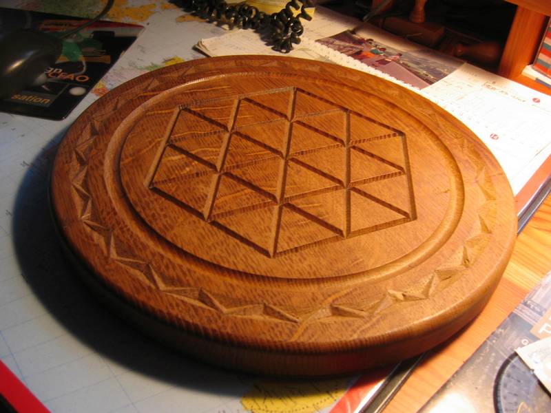

Re: Oberfräse: Rinne mit geschlossenen Enden fräse *MIT BILD*
Hallo Harald
Mit diesem Thema hab ich mich anfangs öfters beschäftigt, vor allem als ich damals meine neue Metabo-Oberfräse mir anschaffte, "spielte" ich ein wenig rum, um mir selbst zu ermitteln was machbar ist.
Damals hatte ich ein älteres Brett, das einmal einen Lampenfuß hatte werden sollen, mir vorgenommen und es rundum mit der Oberfräse bearbeitet, als ich damit fertig war, wollte ich das Teil eigentlich verbrennen, aber meine Frau sah das anders und seither hängt es an der Wand.
Also mit dem Zirkel fräste ich den Umfang, um dann mit dem Radiusfräser nachzufahren, auch mit dem Zirkel die Rille, das Ornament mit einem spitzen Fräser war schon etwas kniffliger:
Ich schraubte das Teil genau mittig auf den Tisch, nach lösen der Schraube konnte ich die Scheibe drehen.
Mit dem Zirkel unterteilte ich in ein Dreieck, eine Marke auf dem Tisch war meine Zeiger.
Ich hobelte mir kleine Leisten mit der Breite des Abstandes und schnitt mir mehre Streifen.
Eine festen Anschlag positionierte ich als Brücke über die Scheibe, davor legte ich zwei der gehobelten Leisten, so das Mitte Fräser genau auf Mitte Teil stand.
Mit dem Zirkel eine dünne Bleistiftlinie, die das Ende der Kontur zeigte.
Dann Beginn des Fräsens mit dem Spitzfräser, ich beginne vielleicht 1 mm hinter dem Ende wie es Gerhard macht, die fräse auf die Kante gestellt, Anschlagsfläche am Anschlag, langsam eintauchen und den mm zurück bis Ende links, dann in die andere Richtung (Spandruck muss immer gegen Anschlag drücken) bis Ende rechts.
Nun eine Abstandsleisten vor Leiste legen oder wegnehmen und so weiter.
Ist eine Richtung fertig, mittige Schraube lösen, Scheibe drehen um 120° und das ganze beginnt von vorne.
Wichtig ist, nie auf der Stelle stehen bleiben, wenn man kann keine Brandstellen haben will. Das muss man ein wenig üben, die Maschine durch Aufkanten (ohne den Kontakt zum Anschlag zu verlieren)aus dem Eingriff zu nehmen.
Aus diesem Grunde wäre es mir manchmal lieber, die Maschine hätte einen rechteckigen Fuß.
Die von mir hier beschrieben Methode hab ich mir selber ausgedacht, es könnte durchaus sein das in den vielen guten Büchern noch bessere Vorgehensweisen beschrieben sind.
