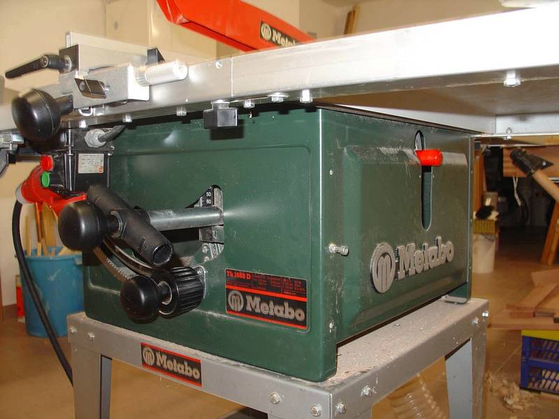

leider kann ich mir heute abend die Maschine nicht anschauen, aber ich bin mir sicher, dass ich genau geschaut habe und der Anschluß nicht da ist. Auf dem Bild von Klaus kann ich auch nichts erkennen.

Hallo Jürgen, hallo Torsten,
offenbar ist an Euren 1688ern noch der Schalter der Vorgängerin der 1685er verbaut, ebenso die Sägeblatthaube. Die komfortabelste Lösung wäre eine Nachrüstung. Denn der Einschaltautomat scheint im neuen Schalterblock integriert zu sein, ebenfalls ist der Schalter mit einem abschliessbaren Deckel ausgestattet, der auch als großer Notaus-Taster fungiert.
