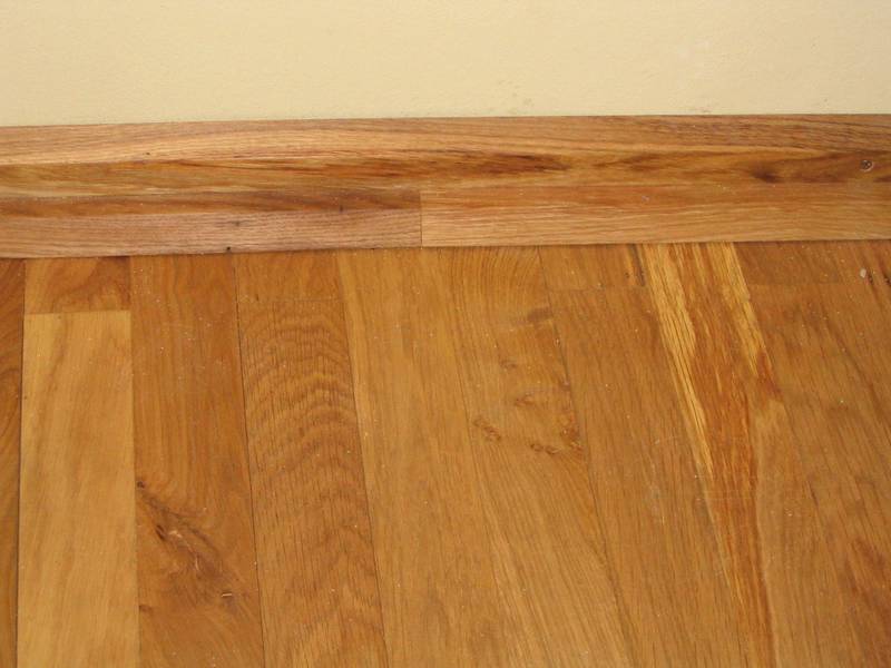

Re: Die Farbe der Eiche *MIT BILD*
Hallo Tim,
aus eigener Erfahrung kann ich leider nichts über einen Zeitraum von 3 - 10 Jahren berichten. Aber ich bin ebenfalls das Projekt Eiche Massivholzdielen in unserem Haus angegangen. Das Holz habe ich vom Sägewerk vor ziemlich genau einem Jahr bekommen, nun trockne ich es immer portionsweise um es dann zu bearbeiten und zu verlegen. Ich habe über die Entwicklung einiges hier geschrieben, zuletzt hier:
http://www.woodworking.de/cgi-bin/holzbearbeitungsmaschinen/webbbs_config.pl/read/27428
Vor einem halben Jahr habe ich den ersten Raum mit der Eiche ausgestattet, anschließend mit Balsamterpentin und Leinöl (50:50) satt eingestrichen. Überstand abgenommen und zuletzt Leinöl, Carnaubawach und Balsamterpentin (Mischungsverhöltnis müßte ich nachschauen) warm aufgetragen. Anschließend wieder den Überstand abgenommen und mit einer groben Bürste ein wenig poliert.
Grau-Grün ist nichts geworden und ich habe auch nicht den Anschein einer entsprechenden Tendenz bemerkt. Kann natürlich noch kommen. Jedoch bin ich der Meinung, die uns von unseren "Vorfahren" bekannte Farbe der Eiche beruht vor allem auf der Behandlung des Holzes. Eiche wurde früher gerne etwas dunkler gebeizt und/oder mit Salmiak behandelt, was sie auch sehr dunkel macht.
Ich finde Eiche ist ein sehr schönes Holz und für einen Fussboden aufgrund der Härte und der ruhigen Maserung erste Wahl. Lass Dich nicht abschrecken von dem was der Eiche alles angetan wurde mit farbverändernden Mittel.
Unten siehst Du wie der Boden gerade eben aussieht.
Beste Grüße
Gero
