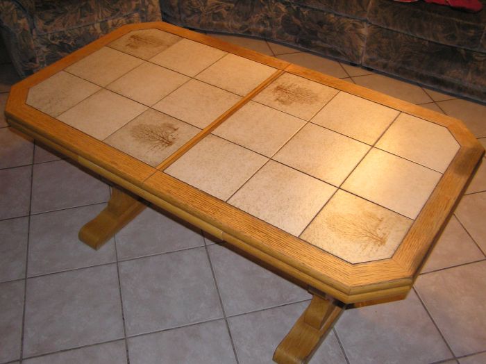

Hallo zusammen
ich möchte gerne mei nächstes Projekt anfangen, und habe da noch ein paar Fragen. Es handelt sich um einen Wohnzimmertisch der erneuert werden soll. Das Metallgestell für die Höhenverstellung und für den Auszug ist genial und soll weiterverwendet werden. Der komplette Rest soll mit Buche Massivholz ersetzt werden. Die Fliesen sollen durch eingelassene Glasplatten ersetzt werden um Bilder dazwischenlegen zu können.
Der Rahmen ist 60x60mm. Kann ich den aus 2mal 30x60mm zusammenleimen? Wie groß ist die Gefahr des verziehens?
Die Fliesen sind momentan auf einer Spanplatte aufgeklebt. Die soll durch eine Leimholzplatte ersetz werden, da sie nachher durch die Glasplatte sichtbar ist.
Die Grösse ist ca.600x600mm. Kann ich die Leimholzplatte auch mit 30x60mm herstellen, oder sollte ich wegen dem Verzug 30x30mm nehmen?
Ich arbeite zum ersten mal an einem Möbelstück mit Massivholz, deshalb meine Fragen. Vielen Dank für die hoffentlich zahlreichen Antworten.

Hallo Rolf
Ob Du mit Verzug zu rechnen musst, hängt hauptsächlich vom Holz ab das Du verwendest, gut abgelagertes Holz, mit etwas Zeitverzug an innerhäuslichen Bedingungen gewöhnt, dann noch verleimt steht in der Regel ganz gut.
Beim Verleimen werden ja noch existierende Verzugstendenzen zum Teil aufgehoben.
Wenn Du die Alternative abfragst massiv oder verleimt, so würde ich sagen, verleimt hat weniger den Hang zum Verzug.
Außerdem ist die Art der Konstruktion auch dafür verantwortlich ob ein Teil sich gerne verzieht oder nicht.
Buchenholz aus einem ruhig gewachsenen Stamm steht eigentlich ganz gut, ist ein Ast eingeschlossen sieht das ganze wieder anders aus.
Am besten Du gehst in Detail und fragst dann noch mal, so kann man nur pauschal antworten.
