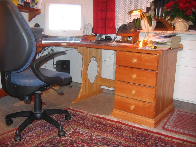

21 mm Dicke wäre für meinen Geschmack etwas dünn, Multiplex wäre schon O.K., Du könntest ja noch einen Profil als Umleimer anbringen.
Ich hab Dir mal meinen Schreibtisch abgelichtet, von dem ich jeden Tag meine Sprüche in Richtung Forum loslasse.
Allerdings ist ja meine Stilrichtung im Forum nicht sonderlich angesehen.
Wenn ich etwas über Deine Vorlieben wüsste, könnte ich Dir einen CAD Entwurf darstellen.

vielen Dank für das Bild. Ich habe 21 mm gewählt, weil ich da noch was am Lager habe. Was meinst Du wäre besser 24mm, 30mm oder noch mehr. Was den Stil angeht stehe ich auf eine klare Linie keine großen Verzierungen etc. Wie ich auf dem Bild sehe ist dein Schreibtisch eine Winkelkombination, das benötige ich für den ersten von drei Schreibtischen nicht (aus Platzgründen). Was noch interessant wäre wie hast du die linke Seite an der Platte befestigt (gedübelt, Lamello ....). Zu dem Schreibtisch will ich noch einen Rollcontainer (also nicht fest verbunden mit dem Tisch) bauen. Was wäre wenn ich 4 Beine (Kanthölzer ca. 5 cm Buche) mit einer hinteren Querstrebe montiere, würde dies deiner Meinung genügend Halt haben?
