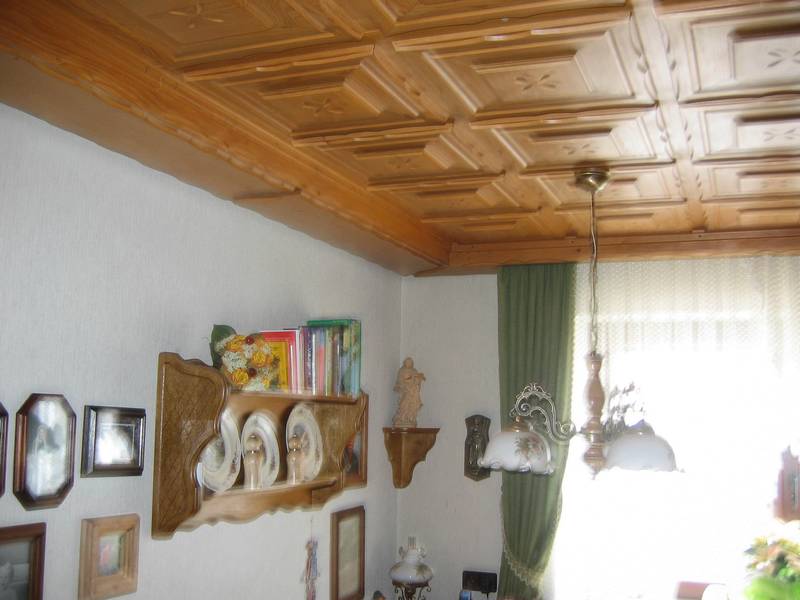

Re: Holz richtig beizen? *MIT BILD*
Hallo Marc
Um Dir Deine eventuelle Scheu vor dem beizen etwas zu nehmen, hier eine Arbeit die mit Wasserbeize behandelt habe.
Eine Kassettendecke mit 40 Kassetten in Nadelholz, es war meine erste Arbeit mit Beize überhaupt, damals wusste ich noch nichts von der Existenz von Lösungsmittelbeize.
Was man auf dem Bild nicht erkennen kann, an dem umlaufenden Rahmen sind die tiefer liegenden Hölzer mit einer dunkleren Beize behandelt, ich hatte mir damals drei verschiedenfarbige Beizflüssigkeiten gekauft und fast den Fehler gemacht den mittleren Farbton für die Kassetten zu nehmen, im letzten Moment hab ich dann doch für den hellen Ton entschieden, es macht einen gewaltigen Unterschied ob ein Teil unter der Lampe auf der Werkbank liegt oder es an der Decke ist.
Marc, eines kann ich Dir versichern, bevor ich damals anfing an den Teilen zu beizen, hatte ich mich in einigen Versuchen schlau gemacht.
Mit dem Ergebnis bin ich auch nach über 20 Jahren sehr zufrieden, ein schöner warmer Ton mit einer sehr guten Farbbeständigkeit (ich denke an Wenge).
Übrigens, ich hab damals zweimal gewässert.
Entschuldigung, ich merkte zu spät, dass das Bild schlechte Qualität hat.
