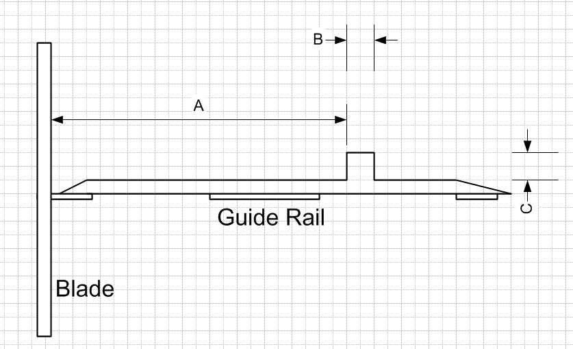

ich würde mich freuen, wenn mir jemand, der die Festool-Führungsschiene und einen Messschieber sein eigen nennt, kurz drei Abmessungen zum Vergleich mit meiner Bosch-FüSchi zur Verfügung stellen könnte.
Auf dieser Skizze:
sind das die Abmessungen A, B, C.
Bei der Bosch-Füschi:
A = 125mm (bis zum Blatt)
B = 15,65mm
C = 5,8mm
Vielleicht kann ich eine Festool (oder -kompatible) Säge auf meinen Bosch-Schienen auch einsetzen.

Hallo Timo
A = 138mm
B = 16,1mm
C = 6,7mm
Das Mass A ist natürlich problematisch, da es von der Dicke des von mir verwendeten Sägeblattes abhängt und von allfälligen Ungeschicklichkeiten beim Aufsetzen und Führen der Säge (bei mir TS 55 mit Standardblatt).
Alles in allem liegt die Inkompatibiltät auf der Hand.
Urs

Danke Urs,
ich hatte schon "Messungen" von einem Amerikaner bekommen, die waren aber wohl nur auf 1/8" genau, da sah es fast so aus als könnte es passen.
Naja dann verkaufe ich die Schienen mitsamt der Bosch Säge. Will tauchen!

Moin,
als Besitzer einer GKS 65 Ce und einer Festool TS 55 kann ich Dir sagen, daß Du für beide KS eine eigene Führungsschiene brauchst. Mußte leider auch in den sauren Apfel beisen.
Gruß Ralph Thomas
