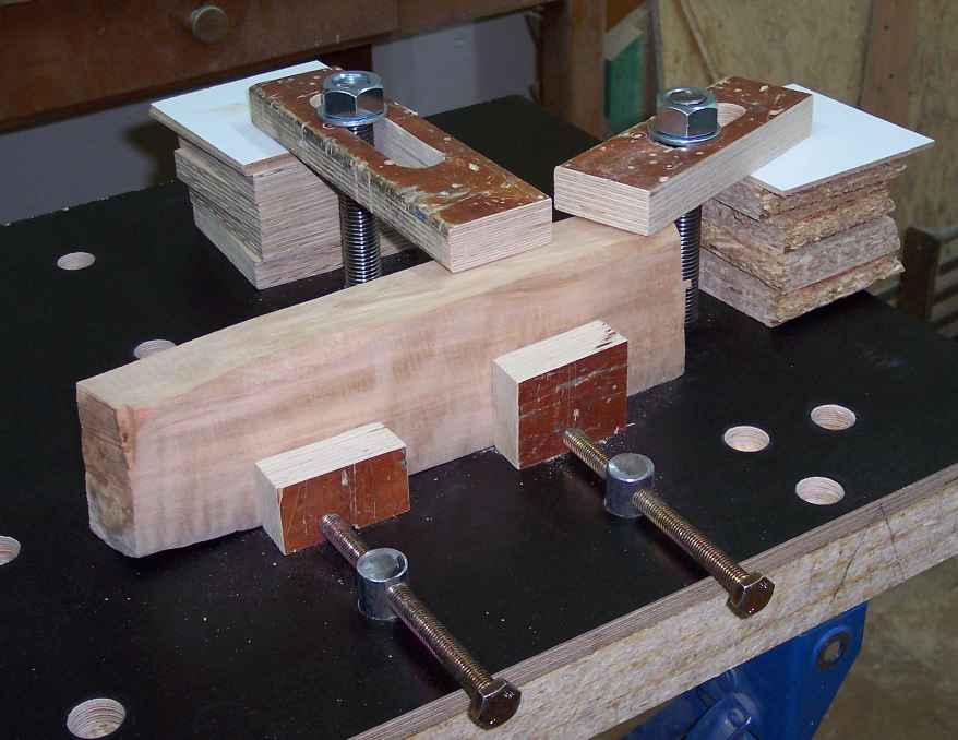

ich hab mir sowas ähnliches wie die wonder dogs selbst gebaut. 20mm rundstahl, abgelängt, nah am einen ende loch gebohrt und M10 gewinde geschnitten. M10 Sechskantschraube (ich hab 120mm, aber kürzere tuns auch) durch, fertig.
Die Schraube kann man mit den fingern fest genug anziehen, einen schlüssel brauche ich fast nie. mitten im tisch/werkbank geht es gut mit einer kleinen knarre.
ich bin damit sehr zufrieden. habe ~ 10 stück davon, mit verschieden langen schäften. Wenn ich wonderdogs gekauft hätte wäre ich bestimmt 500 euro los geworden, so hat mich das ganze inkl. neuem M10 maschinengewindebohrer vielleicht 30 euro gekostet. Ich bin alles andere als ein metaller, habe nur bohrständer und winkelschleifer verwendet.
was ich noch zum spannen auf meinem werktisch verwende sind M20 gewindestangen + muttern und u-scheiben, plus spannpratzen aus multiplex. für mich ideal, brauche hier allerdings einen 30er schlüssel um genug druck aufzubauen. Bei einer großen Werkbank könnte es allerdings umständlich werden, unter der Platte die gegenmutter aufzudrehen.

Hört sich interessant an, könntest du von diesen Teilen einmal Fotos einstellen, damit man sich eine genaue Vorstellung von der Funktionsweise dieser Teile machen kann?
Ich binn nämlich gerade dabei, mir einen, sagen wir mal, Universaltisch zu bauen. Der soll Multifunktionstisch und Frästisch in einem werden, mit Anbaumöglichkeiten für verschiedene Hilfsmittel, wie horizontale Fräseinrichtung, Tischverlängerung und ähnliches. Da benötige ich natürlich auch verschiedene Spanneinrichtungen.

Re: Festool Spanner MFT-SP oder Wonder dogs *MIT BILD*
Danke Heinz,
hier das Bild:
