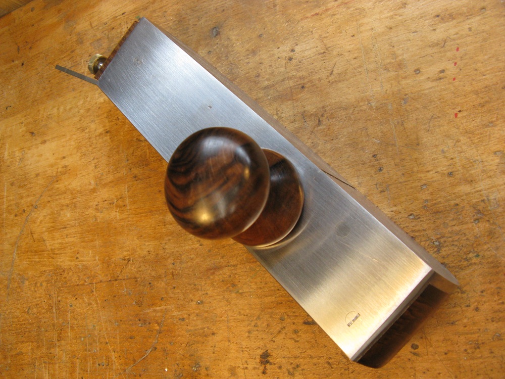

Hallo werte Holzwerker,
und nun noch das Projekt zu Ende bringen. Aus Stahl und Holz eine Form gestalten, die mir gefällt.
Verbindungen herstellen.

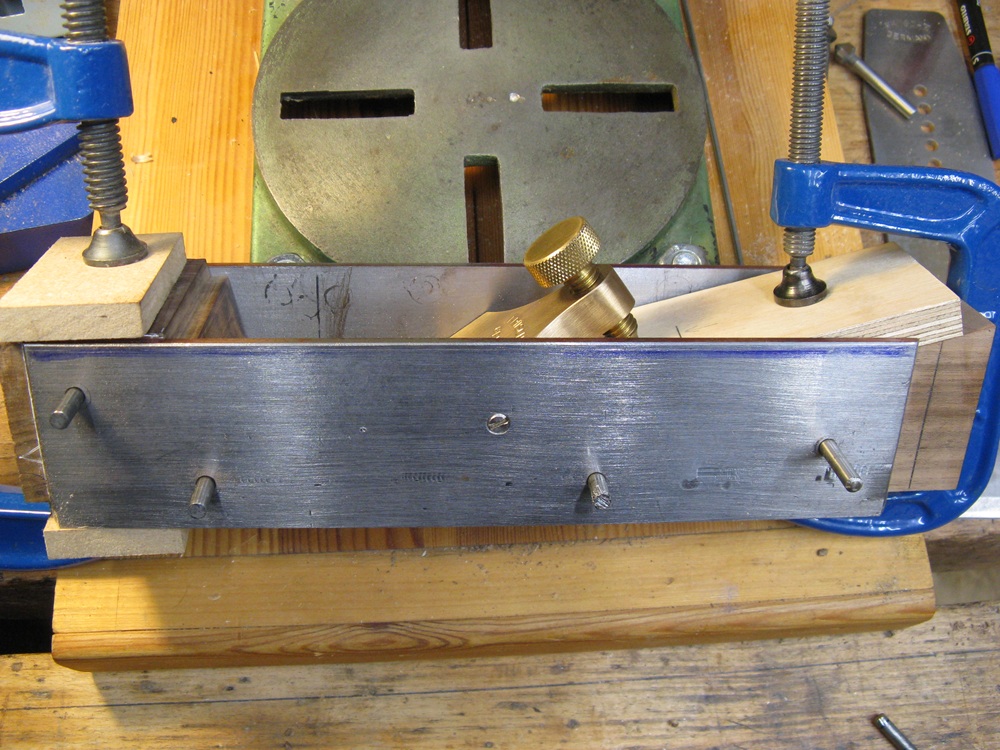

Verbindungen prüfen.
IMG_8022 redz.jpg (286.32 KiB) 8222 mal betrachtet

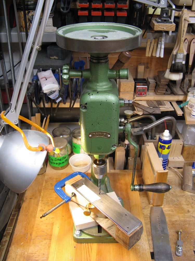

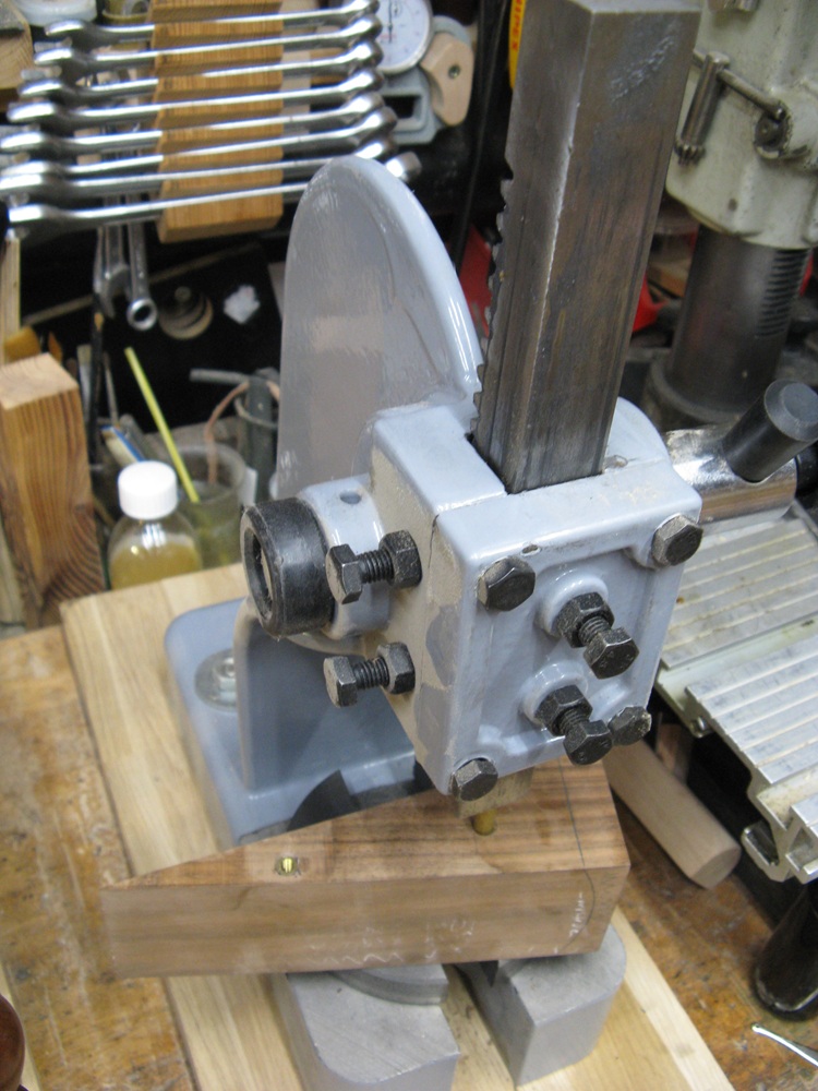

Messinghülsen mit Gewinde einpressen.
IMG_8029 redz.jpg (218.56 KiB) 8222 mal betrachtet

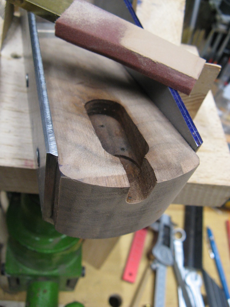

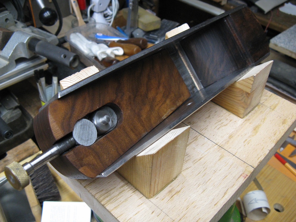

Infillhölzer formen.
IMG_8074 redz.jpg (187.25 KiB) 8222 mal betrachtet

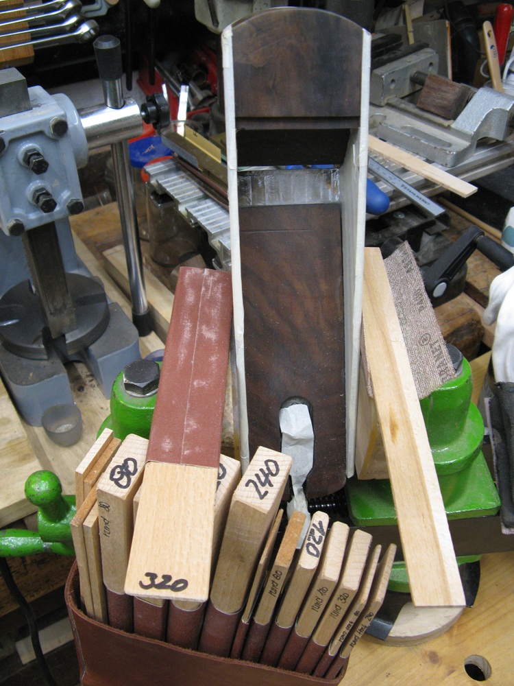

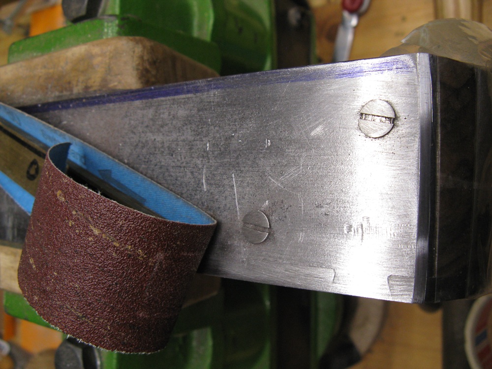

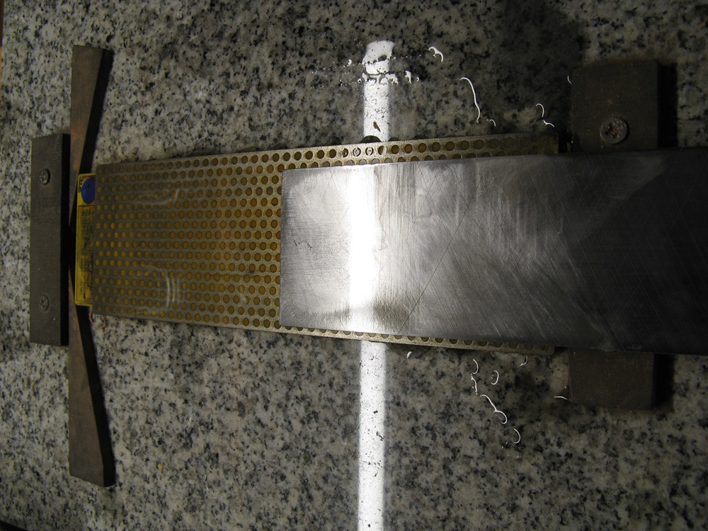

Metall ebnen von Hand mit Schleifleinen.
IMG_8087 redz.jpg (249.56 KiB) 8222 mal betrachtet

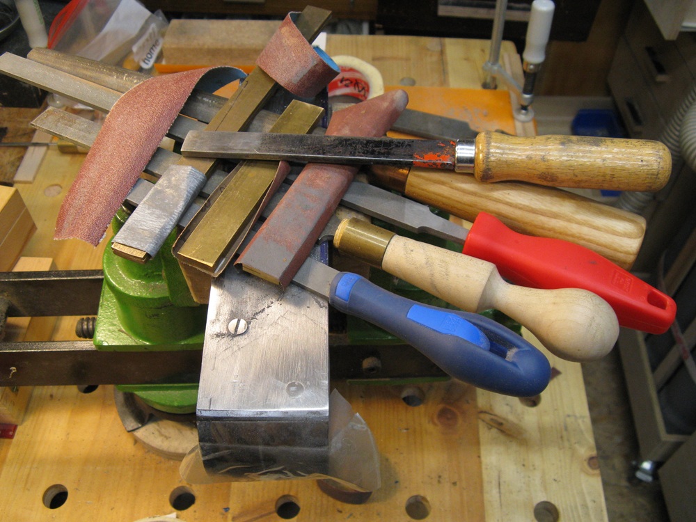

Handwerkzeug für die Bearbeitung.
IMG_8097 redz.jpg (252.14 KiB) 8222 mal betrachtet

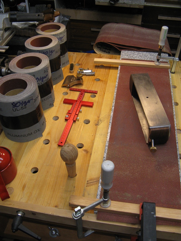

Und nun die Fronarbeit.
IMG_8114 redz.jpg (275.26 KiB) 8222 mal betrachtet

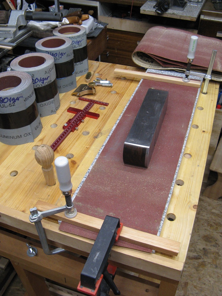

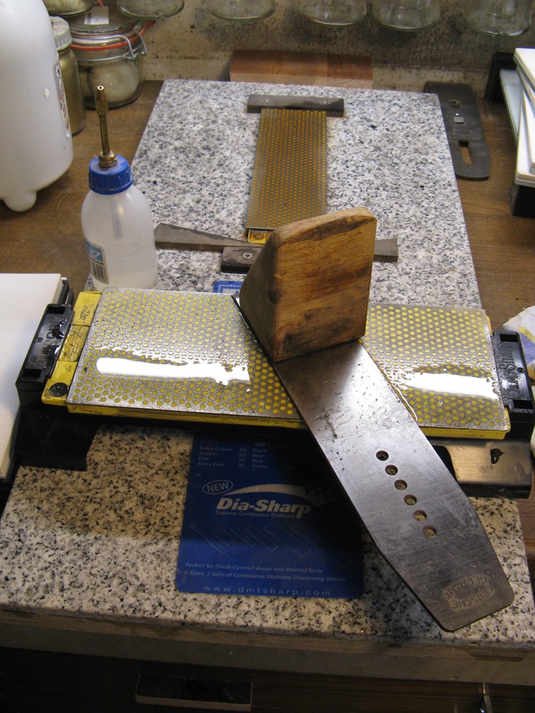

Mit unterschiedlichen Körnungen.
IMG_8117 redz.jpg (246.09 KiB) 8222 mal betrachtet

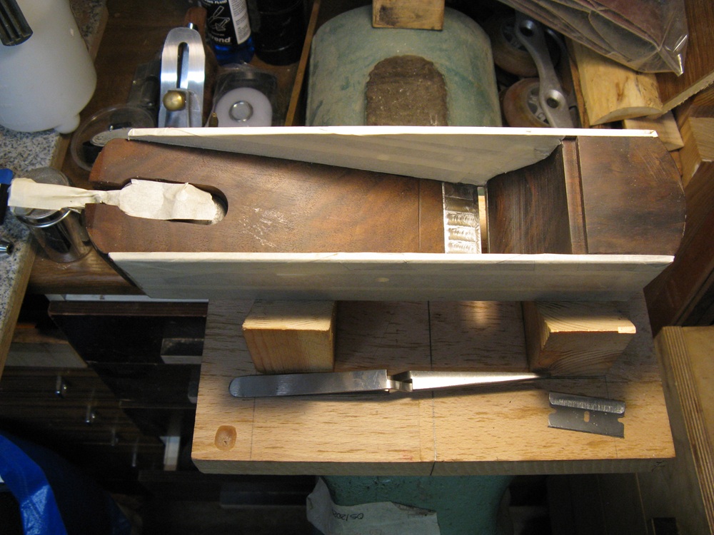

Wird die Arbeit zum Schutz abgeklebt.
IMG_8126 redz.jpg (229.65 KiB) 8222 mal betrachtet

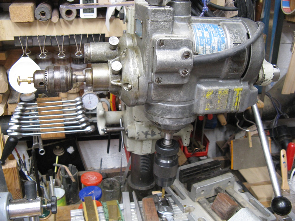

Auf der speziellen Maschine wird eine Schlossschreube bearbeitet.
IMG_8119 redz.jpg (288.29 KiB) 8222 mal betrachtet

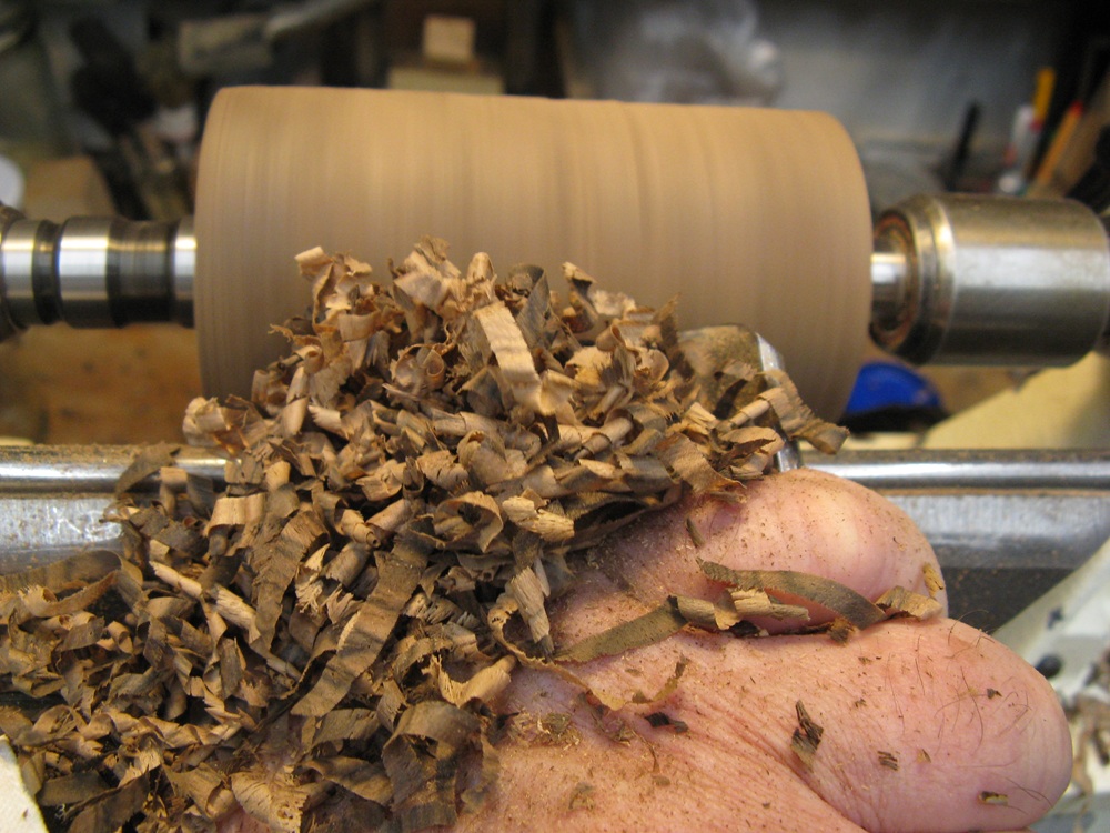

Schöne Späne.
Schöne Späne.
IMG_8142 redz.jpg (253.7 KiB) 8199 mal betrachtet

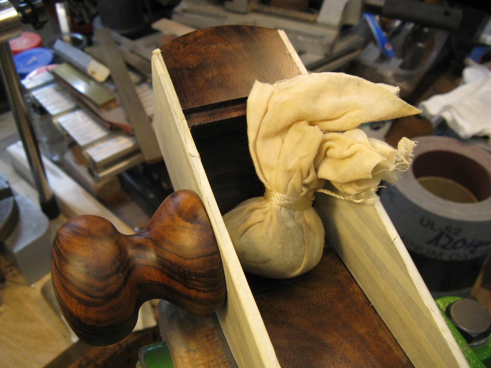

und nun mit Ölen und Schellack das Werk schützen.
IMG_8112 redz.jpg (244.66 KiB) 8199 mal betrachtet

Schellackpolitur aufbringen.
IMG_8168 redz.jpg (209.11 KiB) 8199 mal betrachtet

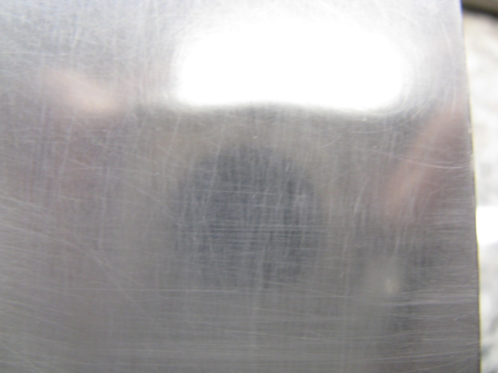

Spiegelseite herstellen.
IMG_8101 redz.jpg (286.34 KiB) 8199 mal betrachtet
Hilfsmittel entwickelt, gebaut und verwendet.
IMG_8173 redz.jpg (297.41 KiB) 8199 mal betrachtet
Auf dem Weg zur Spiegelung.
IMG_8182 redz.jpg (122.93 KiB) 8199 mal betrachtet

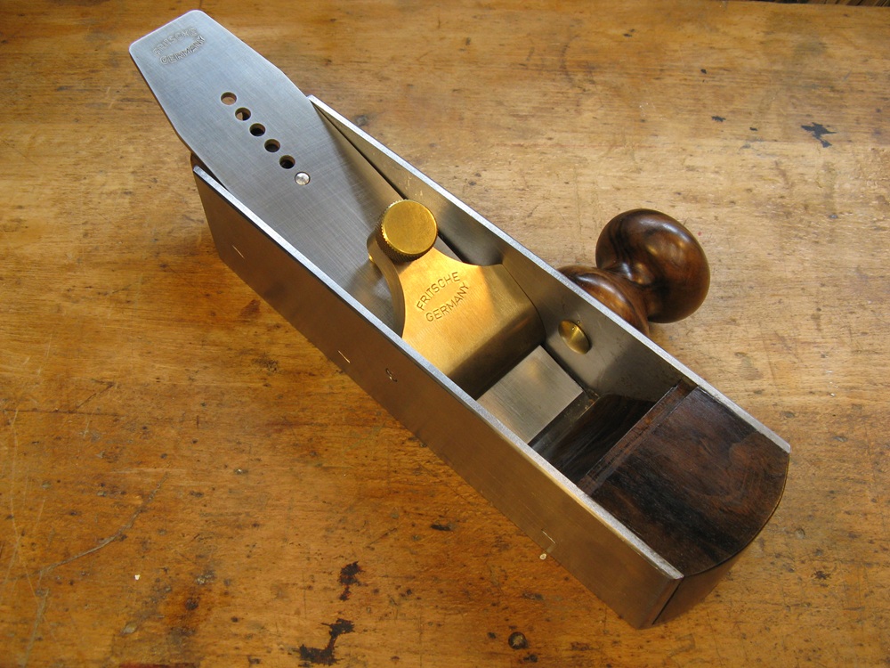

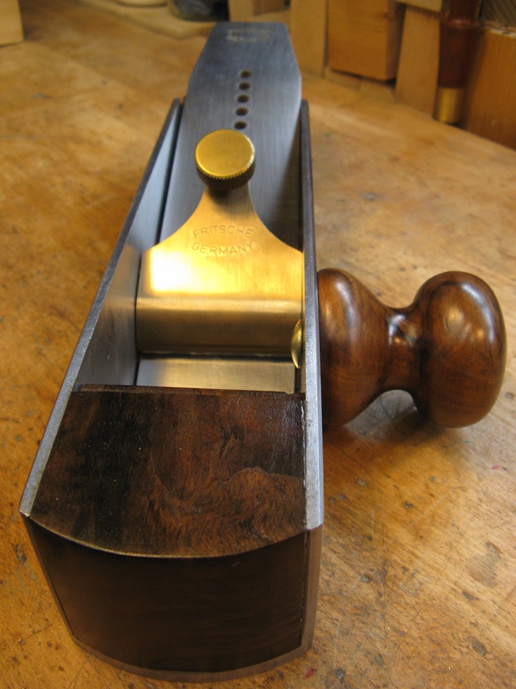

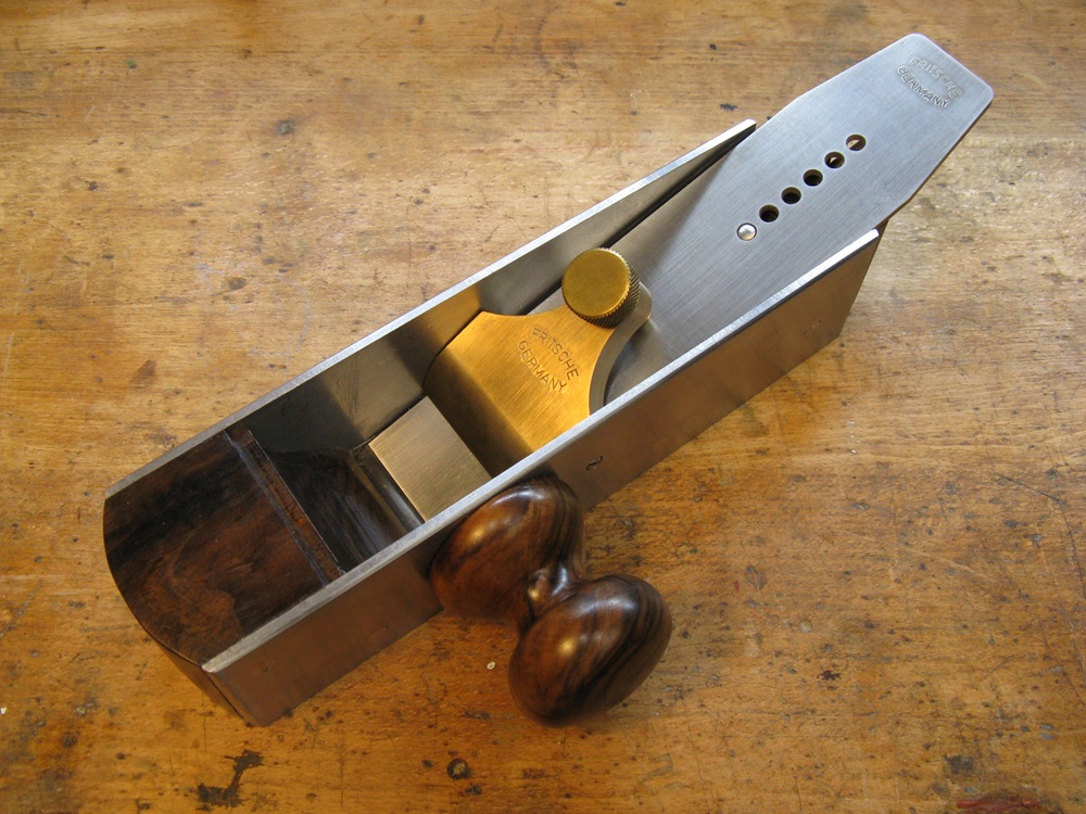

Ich kann es kaum glauben, aber der vorläufige Abschluss der Arbeit ist erreicht
Das Ergebnis:
Dank an Gerd für den Bausatz.
IMG_8183 redz.jpg (280.19 KiB) 8186 mal betrachtet

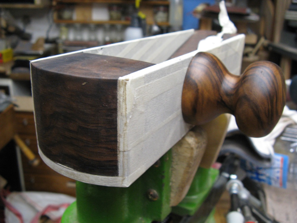

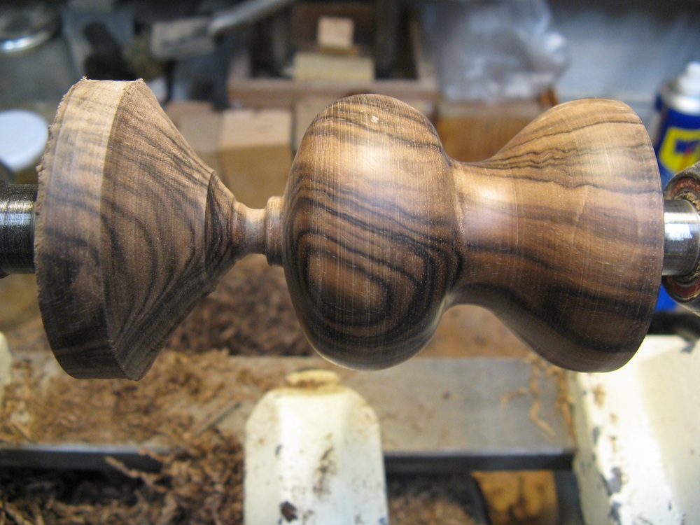

Ergänzung einer seitlichen Führhilfe.
IMG_8185 redz.jpg (268.47 KiB) 8186 mal betrachtet
Auch aus Schwarznuss und sehr angenehm.
IMG_8187 redz.jpg (275.04 KiB) 8186 mal betrachtet
3200mm lang und 2765 gr schwer. Ein toller Hobel und für meine Zwecke passend.
IMG_8191 redz.jpg (201.43 KiB) 8186 mal betrachtet
Die ersten Einsätze hat der Hobel absolviert und ich bin begeistert. Schon ein toller Hobel und ein wertvolles Werkzeug!

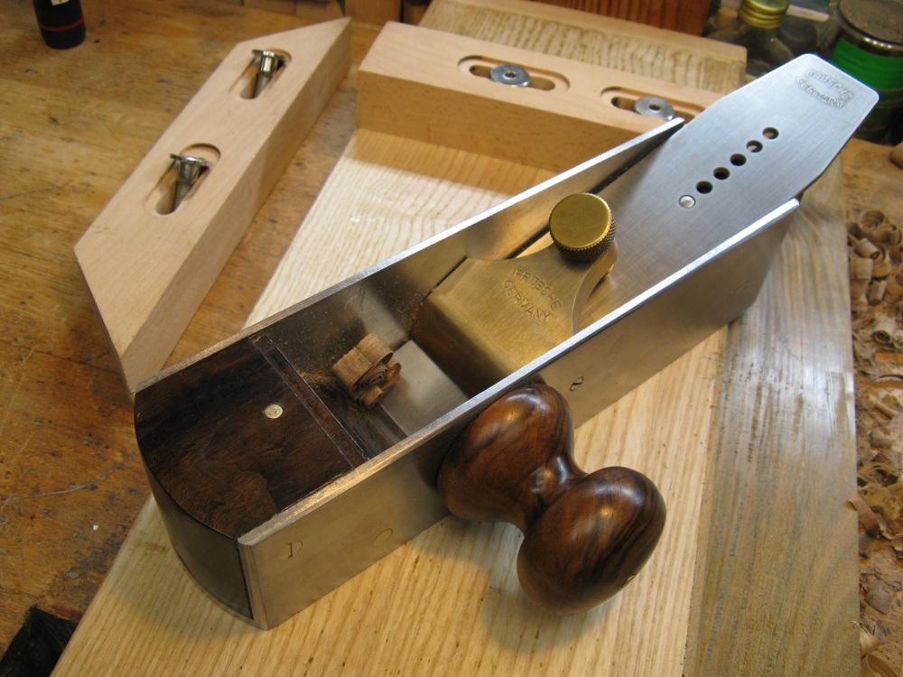

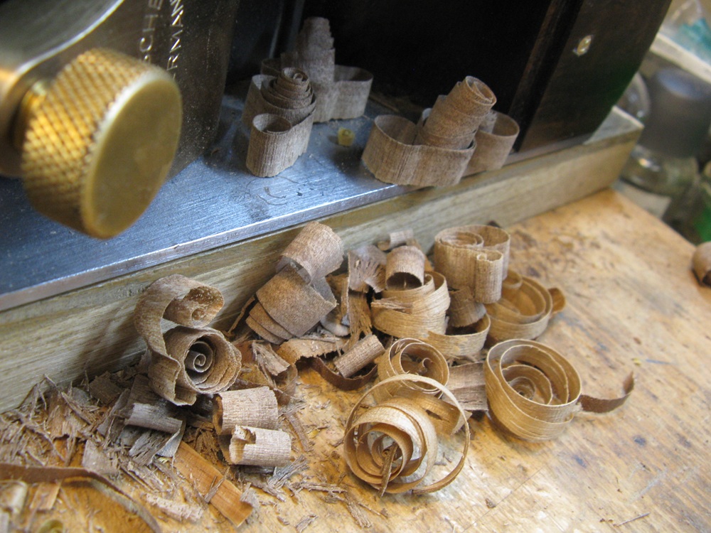

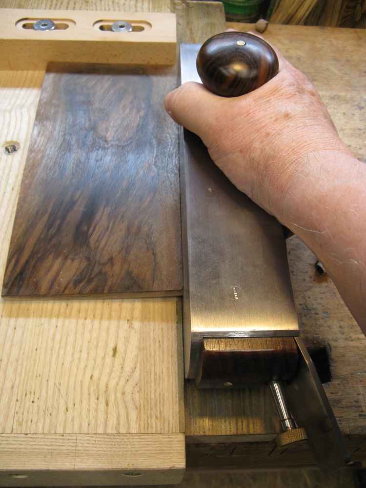

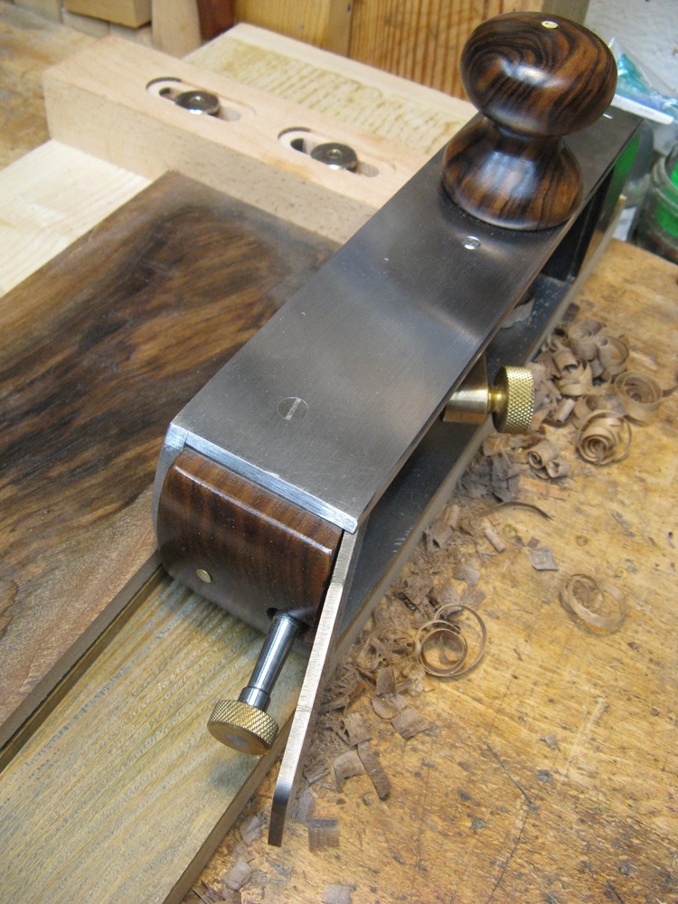

Nachdem ich den Hobel nun ausprobiert habe und die Tests mich mehr als positiv überrascht haben hier nun noch einige erweiterte Bilder mit Funktion und Form
Späne vom Langholz und Hirnholz.
IMG_8198 redz.jpg (267.63 KiB) 7296 mal betrachtet
Sogar wechselwüchsiges Holz wird leicht abgenommen.
IMG_8197 redz.jpg (228.82 KiB) 7296 mal betrachtet

Auch auf der Stoßlade zu Hause.
IMG_8196 redz.jpg (230.86 KiB) 7296 mal betrachtet
