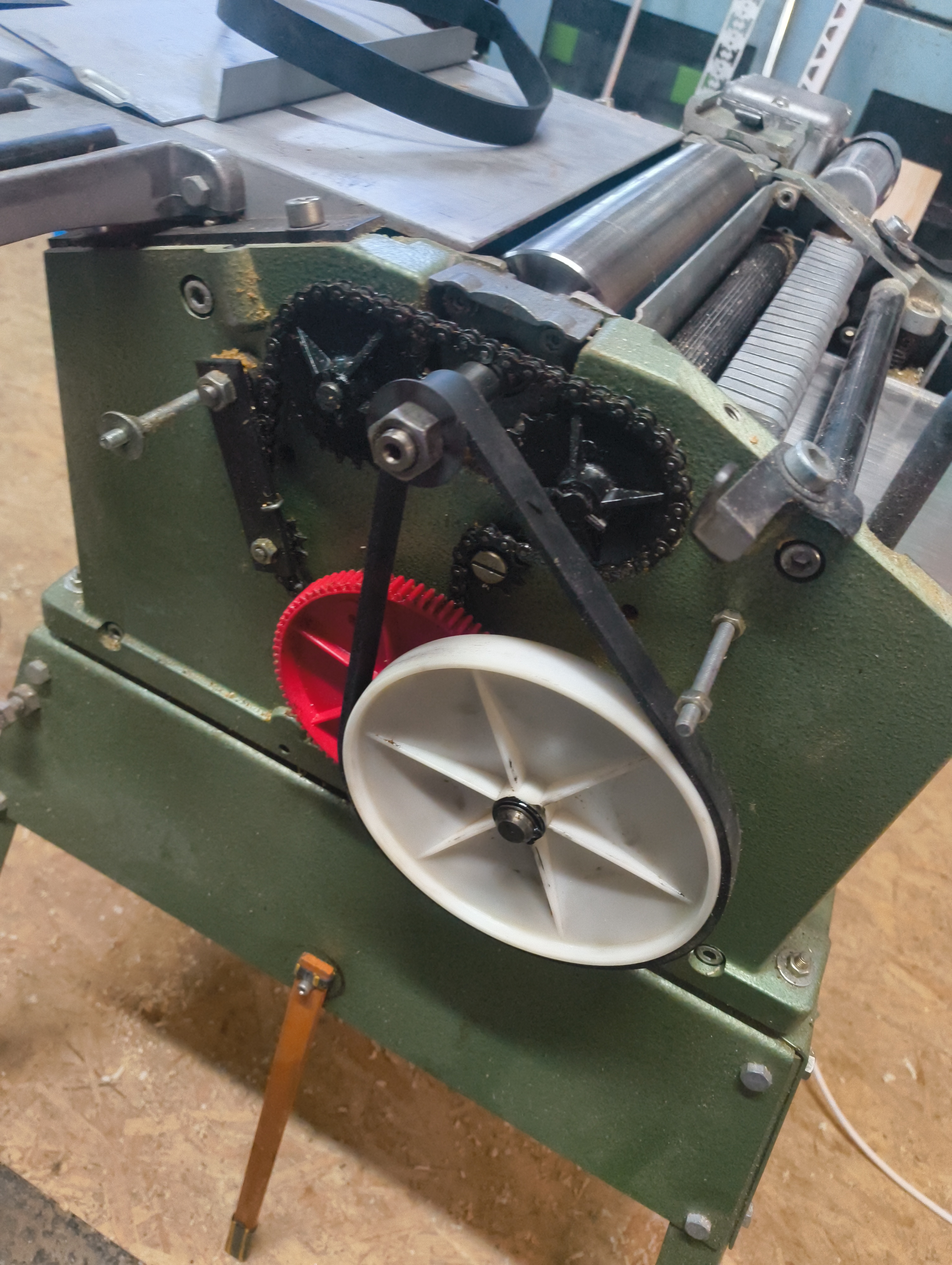

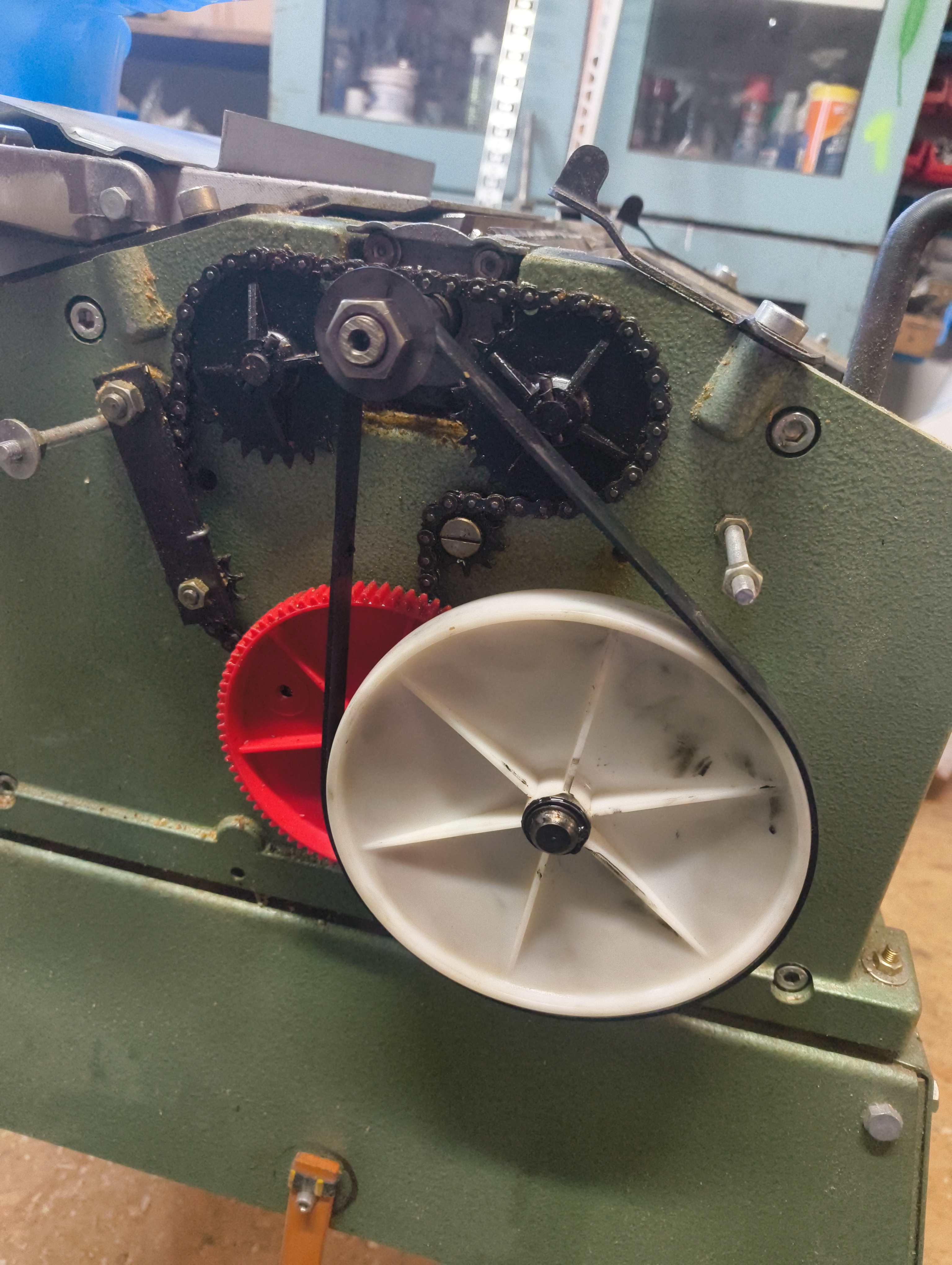

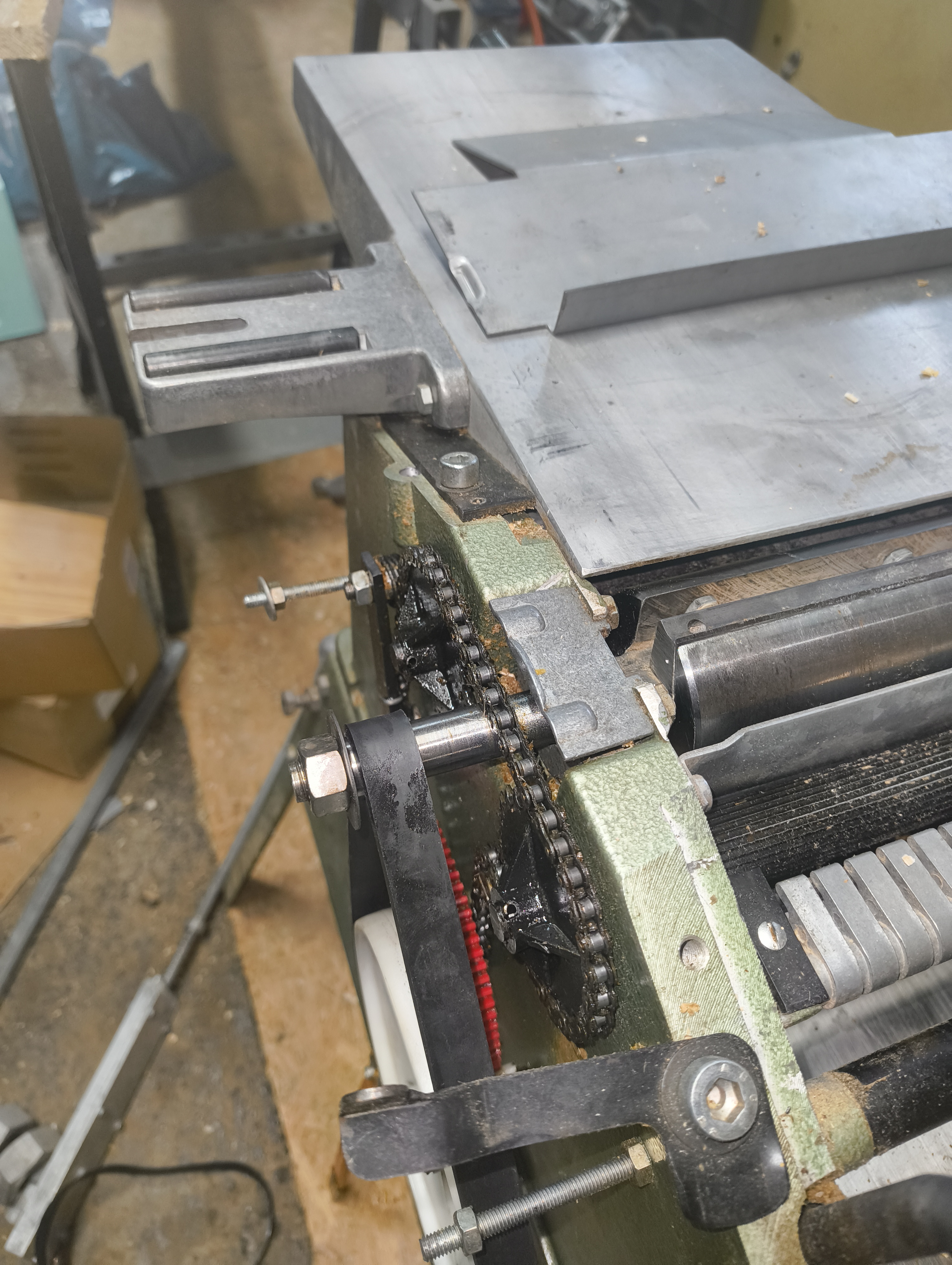

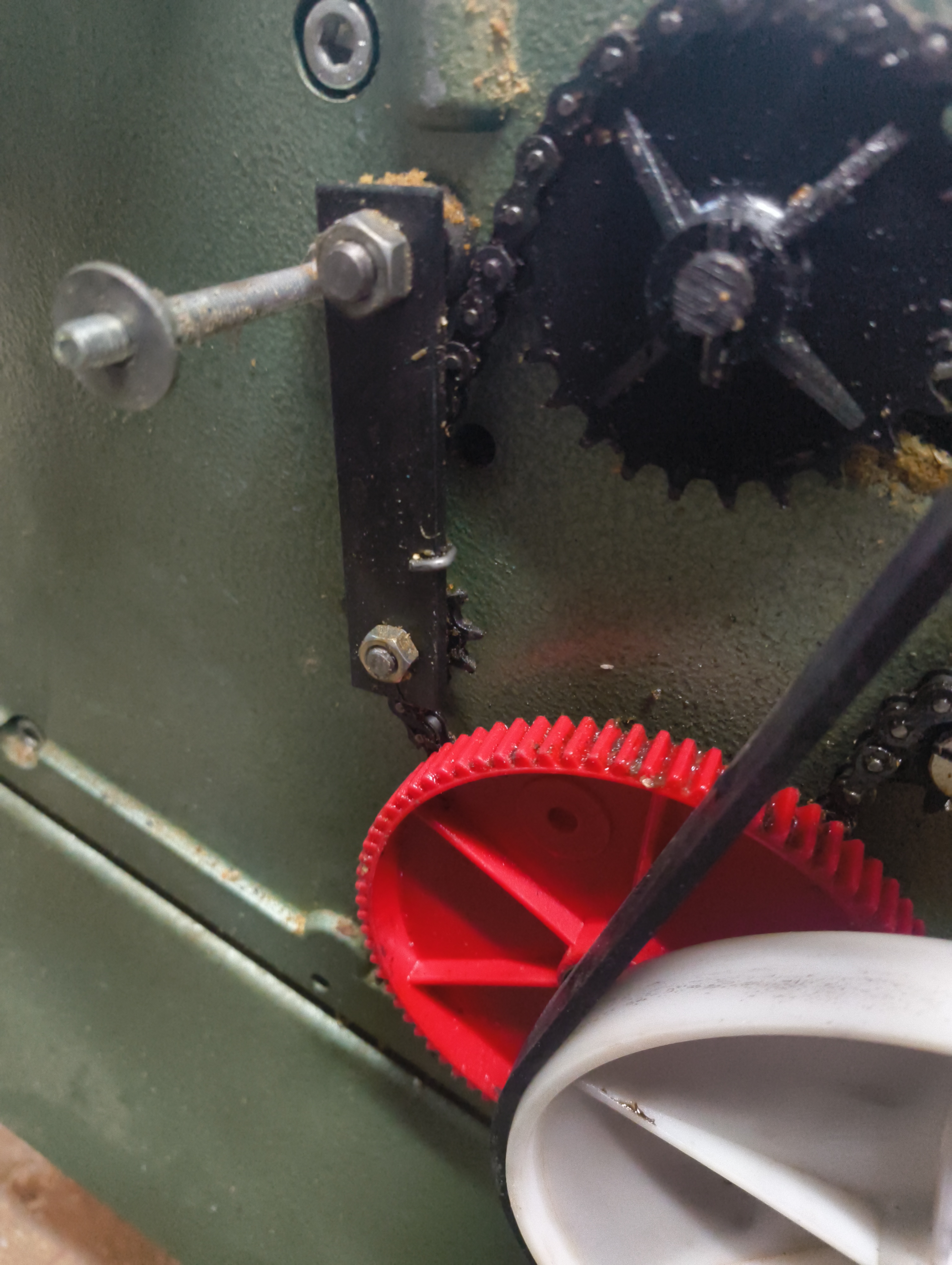

bei meiner HC 260 e,Baujahr 1983,funktioniert der Vorschub nicht mehr,habe heute den Flachriemen gewechselt,aber hat nichts geändert,der rutscht ständig durch und fängt zu rauchen an...
Woran könnte es noch liegen?
Anbei ein paar bilder

nimm den Riemen noch mal ab und dreh das weiße Rad mal von Hand. Versuche dann herauszufinden wo es schwergängig ist. Eventuell hat eine der diversen Achsen einen Lagerschaden. Glücklicherweise sind das alles Normteile.

Drehen kann ich das weiße Rad,es nimmt die Kette auch mit,geht aber nicht allzu leicht.
Die beiden walzen die das Holz vorschieben,kann man die per Hand drehen oder eher nicht?geht immer nur so ne maximal Viertel Umdrehung...
Und der Motor wird ziemlich schnell warm...
