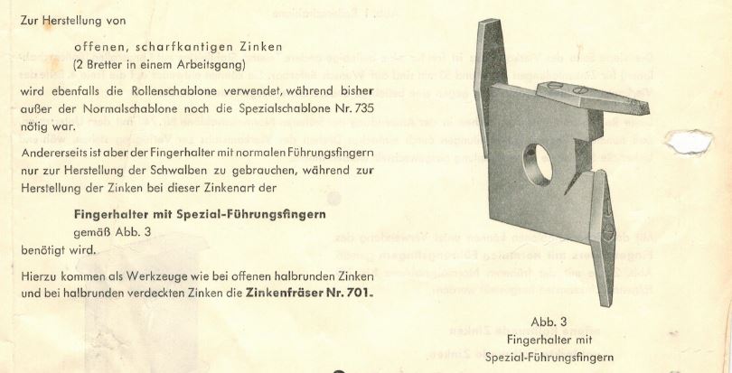

Es gibt zweierlei Fingerhalter:
Den für offene, scharfkantige Zinken:
Fingerhalter scharfkantige Z.JPG (54.45 KiB) 10065 mal betrachtet

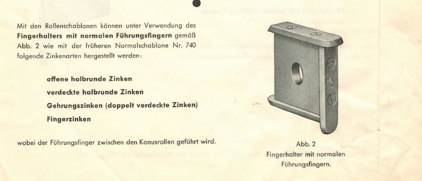

Und den für Maschinenzinken und Fingerzinken:
Fingerhalter Maschinenzinken.JPG (43.05 KiB) 10065 mal betrachtet

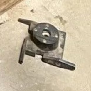

Ich suche ersteren. Hier noch ein Foto desselben. Auf der Zeichnung in der Anleitung sieht er ein bisschen anders aus als in echt:
Wenn mir jemand die genauen Maße schickt, würde ich eine CAD-Zeichnung davon machen und diese hier veröffentlichen, so daß alle was davon haben und das Teil bei Bedarf nachbauen können.
