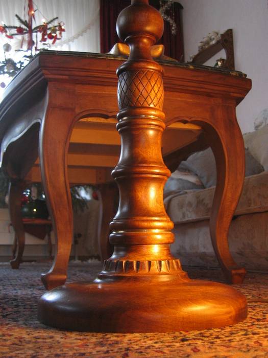

Aus Nussbaumholz gefertigt, passend zu
unseren Möbel gebeizt. Entschuldigt ich
hatte vergessen meine Sonntagslektüre vom
Boden aufzusammeln.

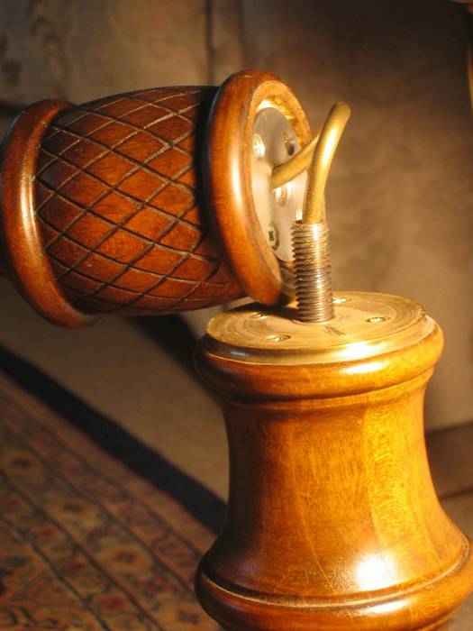

Ich unterteilte den Ständer in 4 Teile,
die Verbindung zwischen den Teilen stellen
zwei Flansche dar, einer mit Innengewinde,
der zweite mit Ausengewinde. Den Flansch am
Ausengewinde fertigte ich aus Messing so,
dass er als Ring außen sichtbar blieb. Beide
Flansche werden mit Spaxschrauben befestigt.
Wichtig war die Bohrung fürs Kabel.

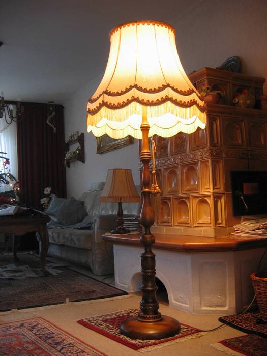

Den Sockel zu drechsel war nicht so einfach,
das Verhältniss von Durchmesser zur Länge,
war ungünstig und da ich mit meiner Drechselbank
bisher nur zwischen den Spitzen drechseln kann,
musste ich die Sache langsam angehen.
Die Zeitungen habe ich aufgesammelt.

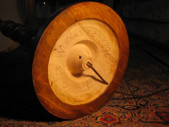

Wie immer wenn ich meiner Frau ein Bastelstück
schenke, vermerke ich das mit Jahreszahl usw.
Von unten sieht das Teil nicht gerade gut aus.
Warum ich das Holz im unteren Teil quer legte,
kann ich heute nicht mehr sagen.

- Wie hast Du das Rhombusförmige Dekor gemacht, das auf Bild 2 so schön zu sehen ist ?
- Die Schraubverbindung, auch auf Bild 2, hast Du metrische Schrauben ausgebohrt, oder ist dieses, das "herkömmliche" Lampengewinde, wie es auch in der industriellen Lampenfabrikation Verwendung findet ? Wenn ja, wo kriegt man passende Gewindeschneider ?

Bei den Lampen wird - falls mich die Erinnerung nicht täuscht - ein Feingewinde M10x1 verwendet. Passende Gewindebohrer und Schneideisen "sollte" es im Werkzeughandel geben.
Andererseits gibt es Gewindehülsen und Muttern auch fertig zu kaufen - warum also abmühen? :-)

Zu der Frage mit dem Rombus, ich legte Mutters Massband um das Teil, teilte den Umfang in mir genehme Teile und markierte unten und oben mit Bleistift-Punkten. Dies Punkte verbinde ich per Bleistift (und Kartonstreifen als Lineal) über Kreuz miteinander und steche mit einem kleinen Schnittsmesser die Kontur.
Mit dem Nussbaumholz lässt sich das gut machen.
Die Flansch hab ich mir selbst in der Lehrwerkstatt meines damaligen Arbeitgebers gefertig. Die Verlötung des Messingflansche mit dem Gewindestutzen hat ein Lehrling erledigt( mit dem Löten hab ich es nicht so). Das Gewinde ist normales metrisches Gewinde(M10 oder M12?).
An eine Schwierigkeit kann ich mich bei der Fertigung erinnern, ich hatte ohne viel zu überlegen, die einzelnen Teile gedrechselt, ohne an die Notwendigkeit der Bohrung für das Kabel zu denken(anstatt zuerst die Bohrung zu tätigen). So musste ich mir meine Metabobohrmaschine auf einen Schiebeschlitten basteln, so das die Achse so genau wie möglich mit dem Boden des Schlittens parallel war. Das gedrechselte Stück (das längste immerhin 600mm lang) befestigte ich auf der Werkbank auch mit pareller Achse und gleicher Höhe wie die Bohrmaschine und bohrte mit vielen kurzen Hüben mit einem selbst verlängerten Bohrer durch das Teil. Ihr könnt euch vorstellen, es war ein spannender Moment, bis der Bohrer am anderen Ende dann auftauchte.

sehr schöne Lampe. Gut finde ich auch die Gravur unter dem Fuß. Mit zunehmendem Alter vergißt man doch immer mehr...
Dem "spannenden Moment beim Auftauchen des Bohrers" kann man übrigens die Spannung nahezu vollständig nehmen, indem man das lange Werkstück von beiden Seiten anbohrt. Zuerst die eine Seite mit ca. 50 % und dann von der anderen Seite. Wenn die Bohrungen einigermaßen aufeinander treffen läuft der Bohrer von alleine in das vorgebohrte Loch. Wenn das nicht klappt, wär's auch mit dem einseitigen Bohren nix geworden, weil die Bohrung dann sicher arg verlaufen wäre. Außerdem hat man dann keine Ausrisse am Loch, die gerne beim Austreten des Bohrers entstehen.

Zum Bohren : das geht am besten und genau zentrisch, wenn das Werkstück sich dreht und der Bohrer still steht.
Mit ein bisschen Tricksen kann man das sogar ohne Drei(Vier)Backenfutter durchführen. Zuerst baut man sich eine spezielle Lünette, eine Bohrbrille, das kann ein Brett quer zur Drehachse sein, mit einem Loch, in das das abgedrehte Ende des Werkstückes passt. Das Loch sollte im Zentrum der Drehachse liegen (mit der Körnerspitze checken). Das andere Ende des Werkstückes wird kreuzförmig eingesägt und der Vierzack eingeschlagen. Mit Kreppband kann dann das Werkstück am Vierzack gesichert werden. Das andere Ende steckt in der Bohrbrille. Bitte am Bohrer eine Tiefenmarkierung anbringen, damit man nicht in den Vierzack bohrt.
