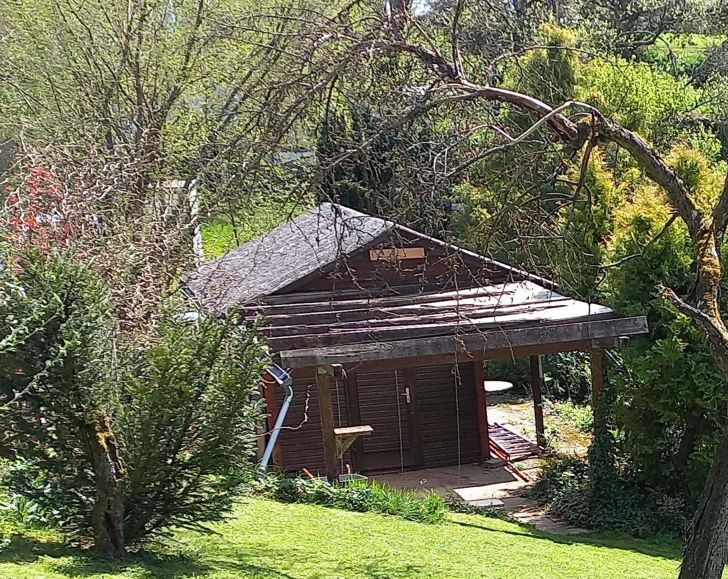

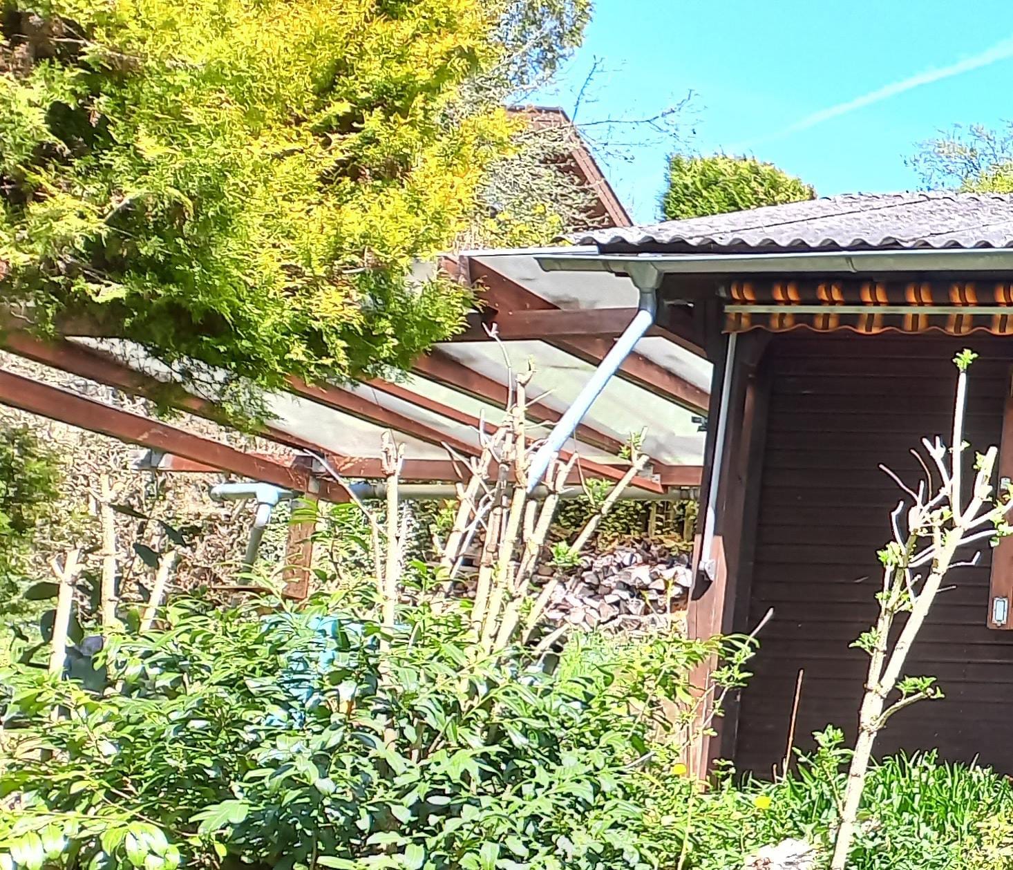

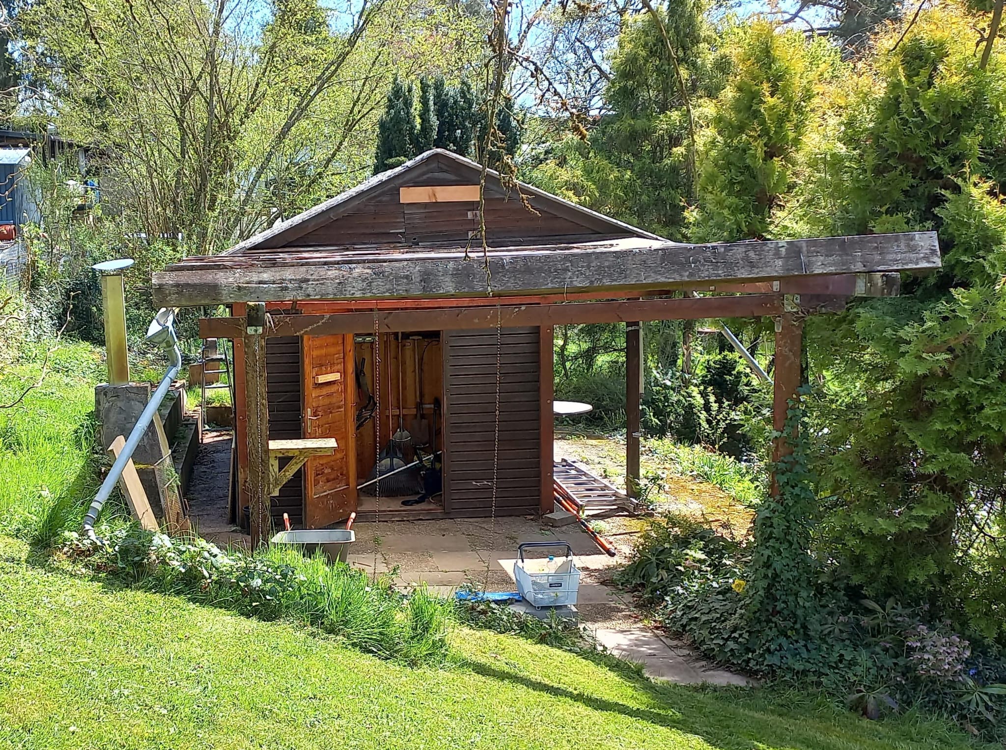

Anbei wie gewünscht auch Bilder, Stand vorher mit der maroden Dachkonstruktion. Auch die Unterkonstruktion sollte man erkennen können.
