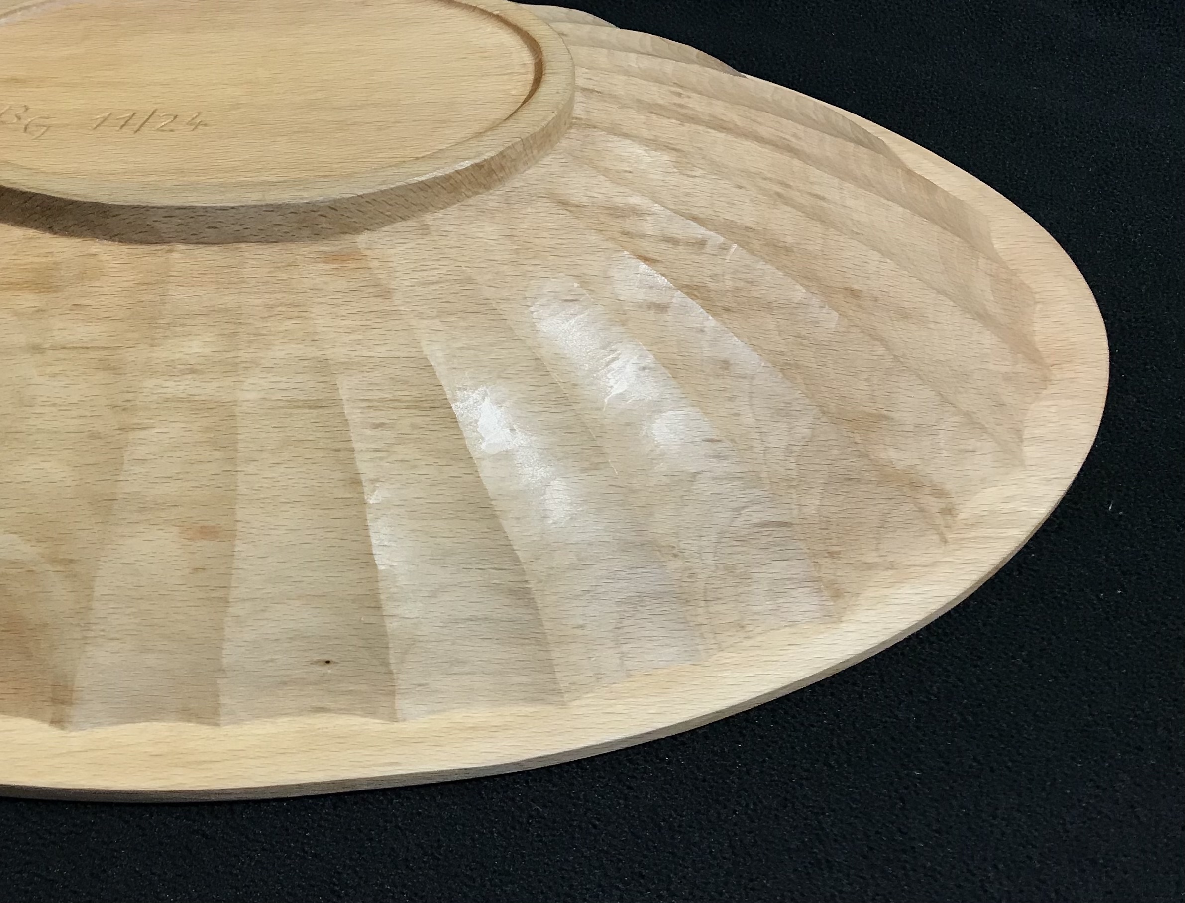

hier kommt aus "Opa's Holzwerkstatt" noch mal ein soeben fertiggestelltes Projekt für interessierte Holzwerker zum Anschauen. Ein nasses Stück Buche (Grünholz) wurde in eine Obstschale verwandelt. Die bringt zwar keine Millionen ein, wie die teuerste Banane der Welt, aber ich möchte sie trotzdem hier vorstellen (allerdings nicht zum Verkauf). Die Schale ist ziemlich groß, denn sie ist 51cm lang, 33cm breit und 8,5cm hoch. Folgende Handwerkzeuge wurden verwendet: Schrotsäge, Schnitzaxt, Suhrupphobel, Schlichthobel, Raubank, div. Bildhauerbeitel (mit und ohne Klüpfel) und Schnitzmesser. Endbehandlung: Holzbutter.
Banane ist auch dabei - war allerdings deutlich mehr Arbeit als bei dem "Bananenkunstwerk", das kürzlich für 6,2 Mio Dollar versteigert wurde.
Hat Freude gemacht. Ich hoffe, euch auch.

Hände machens halt doch schöner als Maschinen...die Werkzeugspuren machen den Zauber aus, finde ich. Perfekt glatt (geschliffen) würde es nicht so lebendig aussehen.
Hast du das Brett gespannt und ausgehölt und anschließend umgedreht in der Mitte gespannt und außenrum geschnitzt? Da muss man bestimmt auch oft die Wandstärke checken (Beim Drechseln fällt das leichter). Oder wie bist du vorgegangen?

@Tobi: das Brett habe ich anfangs einfach zwischen den Bankhaken eingespannt. Für die ovale Form habe ich dann zwei entsprechend geformte Klemmhölzer ausgesägt. Das ist auch auf den Bildern zu sehen, die sicher mehr als Worte sagen…
Planhobeln der Oberseite:
Planhobeln der Unterseite
Grobes Aushöhlen (vor dem Trocknen):
Fertigschnitzen der Unterseite (nach dem Trocknen). Die Bleistiftstriche sind an den Stellen, wo die Sollwandstärke (6 mm) bereits erreicht wurde. Wo der Strich aufhört oder unterbrochen ist, muss noch tiefer geschnitzt werden. Ja, man muss die Wandstärke relativ häufig kontrollieren:
Kerbschnitzverzierung (hierbei wurde die ansonsten fertige Schale mit einer weit ausladenden Zwinge auf der Hobelbank fixiert):

Nun zu der schönen Schale, gefällt mir ausgesprochen gut, schade, die Unterseite ist fast die schönere, die Kerschnitzerarbeit hätte ich einen Tick größer gemacht, aber sehr schöne Arbeit.
