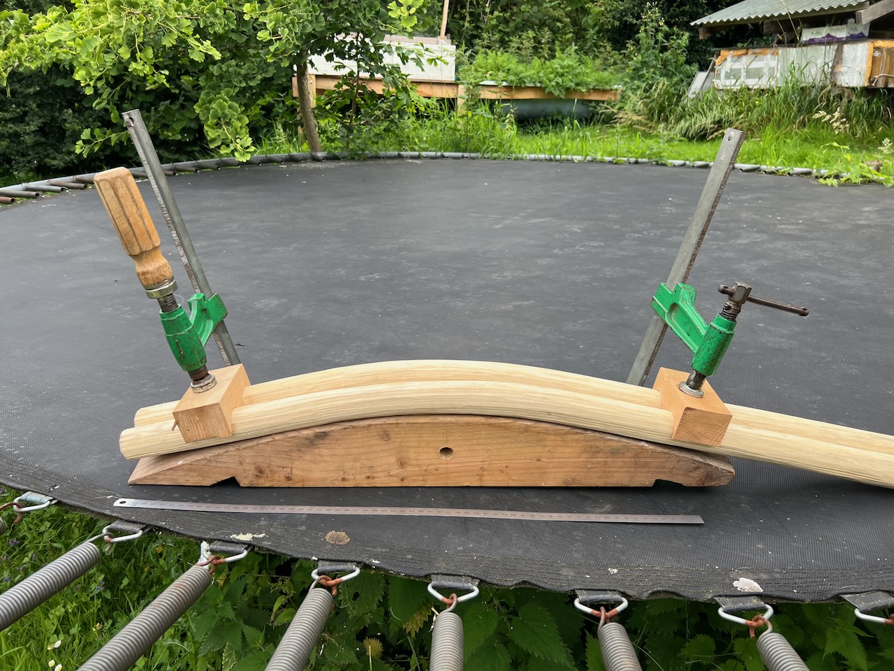

Die Einzelteile wurden mit Ziehmesser auf Maß gebracht. Die hinteren Beine, die Rückenrippen, sowie die Lehne und das Querholz darunter wurden nach Erwärmen mit Wasserdampf gebogen und über Nacht in eine Trockenkammer gelegt. Letzteres ist nur im Kontext eines Kurses notwendig. Man könnte die auch in der Wohnung trocknen lassen.

Nach dem Biegen wurden die Teile mit einem Schweifhobel gesäubert. Ich habe meinen Stuhl so belassen, andere haben Sandpapier verwendet, um die Oberfläche zu glätten.
Alle Holzverbindungen sind als Zapfenverbindung erstellt und werden nicht verleimt, sondern werden nur gesteckt. Die 2,5 cm Zapfen haben soviel Reibung, dass wir nach dem zusammenstecken daran Klimmzüge machen konnten. Da die Beine dicker sind, trocknen diese langsamer als die Stege und Zargen. Die Verbindung wird also noch etwas stärker. Es gibt nur eine Ausnahme: die Lehne wurde mit zwei kleinen Holznägeln fixiert.
