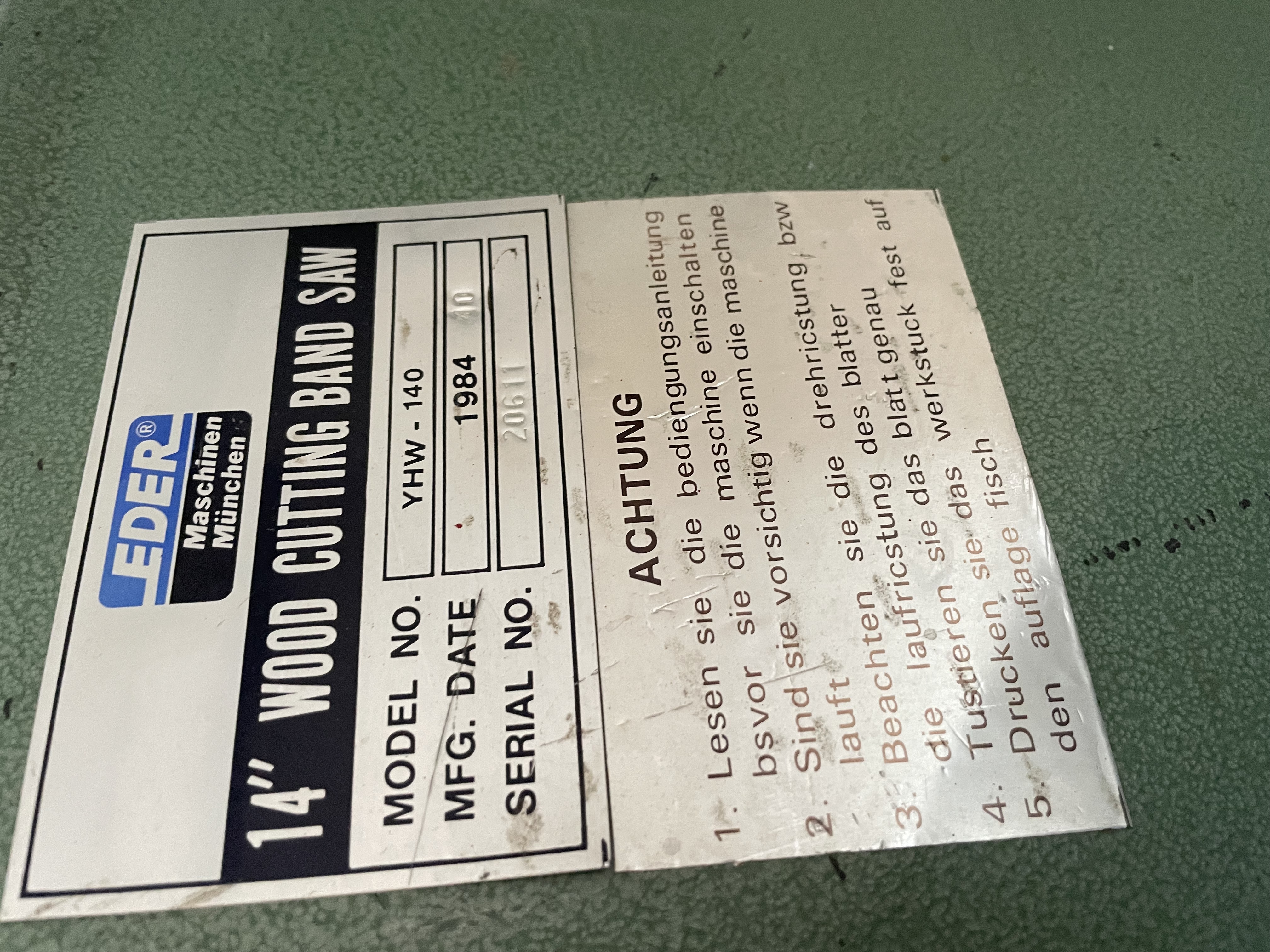

lange war ich nur stiller Mitleser, aber jetzt bräuchte ich euere Hilfe.
Ich hab von meinem Schwiegervater eine älter Bandsäge bekommen. Eine Eder Maschinen München YHW-140.
Leider ist die obere Führung gebrochen und "etwas" modifiziert worden. Google konnte mir bis jetzt nicht weiterhelfen, anscheinend gibt es die Firma nicht mehr.
Ich vermute aber, dass die Maschine nur umgelabelt ist. Erkennt jemand von euch die Bauart?
Die Führung ist auf einer Rundstange mit circa 22mm geklemmt
Tobias
Beiträge: 1701
Re: Bandsäge Eder YHW 140
Hallo Tobias,
ja, Eder war meines Wissens ein Importeur, der Maschinen dann mit seinem Namen versehen hat.
Bei Ar-Tec in Kaufering gibt es z.T. passende ET für als "Eder" verkaufte Maschinen. In Deinem Fall könnte evtl. die Interkrenn BS7 ähnlich sein, aber das müsstest Du überprüfen. https://ar-tec.de/#ersatzteile
Führungen gibt es allerdings auch in "hochwertig", z.B. von Panhans/Hokubema/Si-Tec, Hema, Chaco und weiteren. Ob die Maschine das Wert ist und ob eine Reparatur der Führung nicht vielleicht die einfachste Variante wäre, kannst aktuell vermutlich nur Du beurteilen.
