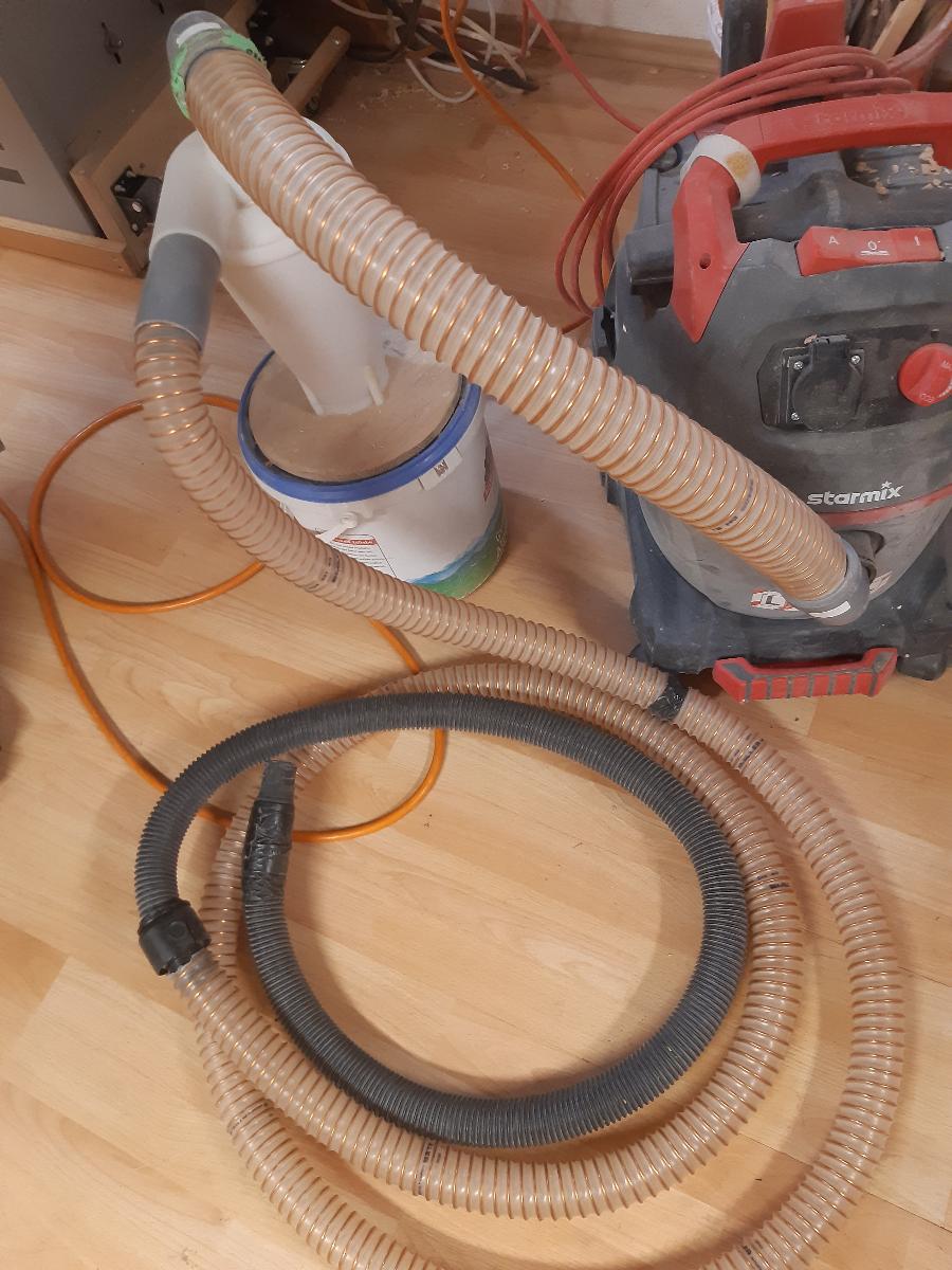

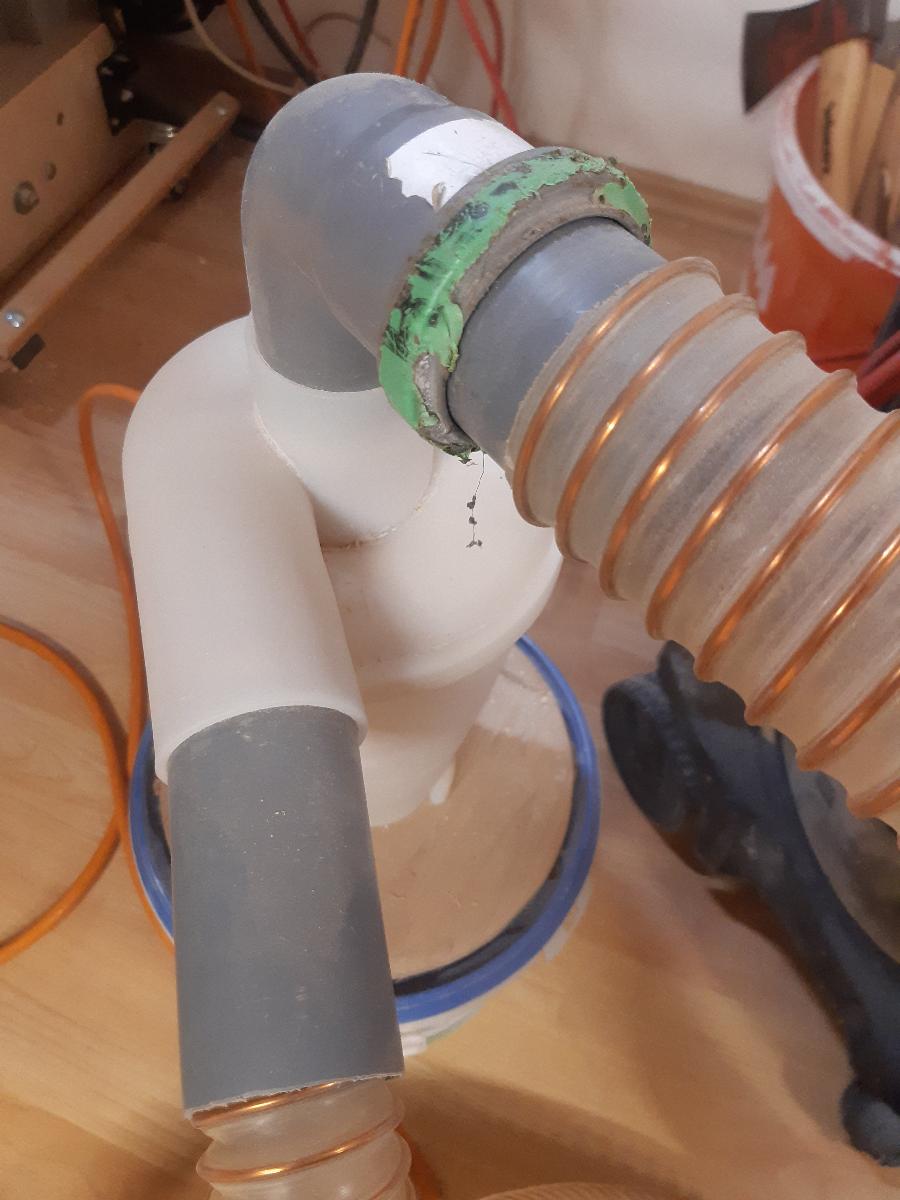

Ich hab das letztendlich so gelöst, dass ich die Anschlüsse an den Dustcommander mit HT DN50 Rohrstücken (die grauen) realisiert hab. Die passen perfekt in die Zyklonanschlüsse (zumindest bei meiner Kopie). Für wenig Geld kannst du dir so die Anschlüsse mit Winkeln so zusammenbauen, wie du es brauchst. (Wobei es natürlich bei Winkeln auch zu gewissen Verlusten kommt.)
Den (Starmix) Sauger habe ich mit einem kürzeren Stück 50mm Absaugschlauch mit dem Zyklon verbunden.

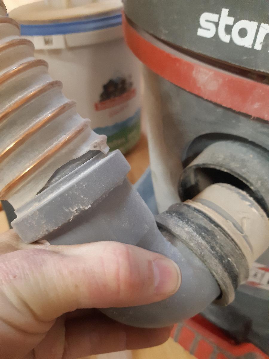

Bei meinem Sauger passt eine HT Dichtungsmanschette (!Da gibts verschiedene!) genau in den Anschluss, da drin steckt ein HT Winkel, daran wieder ein kurzes Stück HT Rohr und der Absaugschlauch.
Der Starmix-Schlauch wiederum passt IN ein HT Rohr quasi als kleine Reduzierung. Wobei ich diesen inzwischen auch durch einen 40 mm Absaugschlauch (die durchsichtigen mit Spriale - gibst unterschiedlich stark/flexibel) ersetzt hab - passt IN ein HT DN50. Den kann ich an stationäre Maschinen direkt (Anschluss-Adapter wiederm aus HT hergestellt) oder an ein kurzes Stück Schlauch mit passendem Adapter für Handmaschinen anschließen.

So, hat etwas gedauert, aber jetzt ist alles da und installiert: 40mm Schlauch mit DN50 HT Rohr als "Verbinder" zwischen Schlauch und Makita Staubsaugerschlauch, Schlauch und Makita Sauger, Schlauch und Dust Commander.

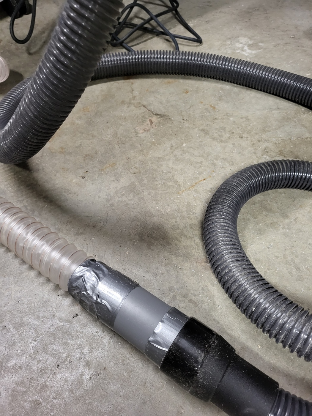

das Thema Schläuche und Verbindungen beschäftigt mich aktuell auch und es macht keinen Spaß. Es scheint ein babylonisches Gewirr aus verschiedensten Markt/Herstellerüblichen Anschlüssen und Muffen zu bestehen, vor dem die meisten längst kapituliert haben und das Problem mit einer immer bereitliegenden Rolle Klebeband lösen. Manche Muffen/Anschlussteile sind obendrein von Seite der Hersteller nicht nachvollziehbar teuer eingepreist und für einige fertig konfektionierte Schläuche gilt ähnliches.

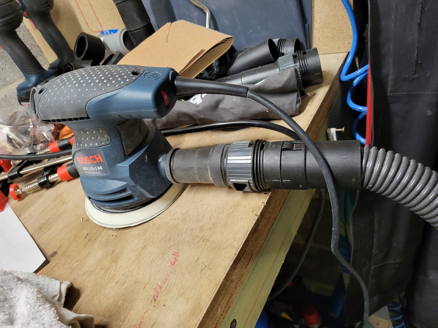

Momentan tendiere ich zu einem gelb-schwarzen, angeblich recht flexiblen und antistatischem Schlauch mit kesselseitiger Wap-Muffe (passt auf Nilfisk, Starmix, usw. und ist mein quasi-Standard). Wie ich allerdings die Werkzeugseite möglichst elegant anschließe, kann ich noch nicht wirklich sagen. Von Festool gibt es sehr kompakte und drehbare AS-Muffen, die aber dann vermutlich an einen guten Teil der nicht-Festool Maschinen nicht passen. Außerdem gibt es natürlich zwei Größen, wobei ich das durchaus verstehe, weil die Anforderungen eines kleinen Rutschers doch ganz anders liegen als die einer 85er HKS oder einer großen Oberfräse. Es sollte trotzdem möglich sein, dann mit je einem Adapter von einer Größe auf die andere zu wechseln.
Das System von Nilfisk ist leider, wie am hier gezeigten Exzenter zu sehen, ziemlich klobig und außerdem auch nicht wirklich preiswert.
