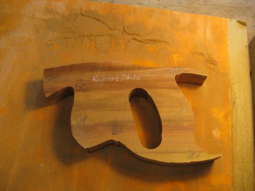

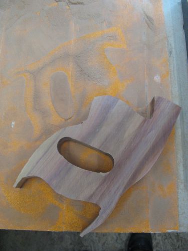

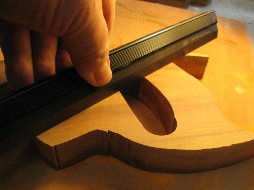

Die durchgehende Stärke erleichtert die weitere Bearbeitung erheblich. Die Referenzseite habe ich mit Putzhobel und Ziehklinge und einer größeren Schleifplatte (aus geretteten Reststücken von Jörgs Breitbandschleifbändern gewonnen) abgezogen. Die Gegenseite mit einem Dickenmesser ausgemessen und die Werte auf die Referenzseite vermerkt. So werden sie mit dem nächsten Schleifgang nicht ausgelöscht. Ich bekomme nach und nach meine beidseitig gleichmäßig durchgehende Stärke der Griffe.

- Beide Griffe auf der groben Schleifplatte.
- IMG_5770 redz 500.jpg (52.87 KiB) 3187 mal betrachtet
- Eine Seite komplett egalisieren
- IMG_5773 redz 500.jpg (45.72 KiB) 3187 mal betrachtet
- Mit dem Haarlineal die Referenzfläche überprüfen und fertigstellen.
- IMG_5775 redz 500.jpg (31.92 KiB) 3187 mal betrachtet
- Die Abweichungen vermessen und auf der Referenzfläche notieren.
- IMG_5776 redz500.jpg (31.75 KiB) 3187 mal betrachtet
- Die Markierung der Schleiffläche
- IMG_5778 redz500.jpg (31.74 KiB) 3187 mal betrachtet
- Ist auf einem guten Weg.
- IMG_5781 redz500.jpg (27.4 KiB) 3187 mal betrachtet
