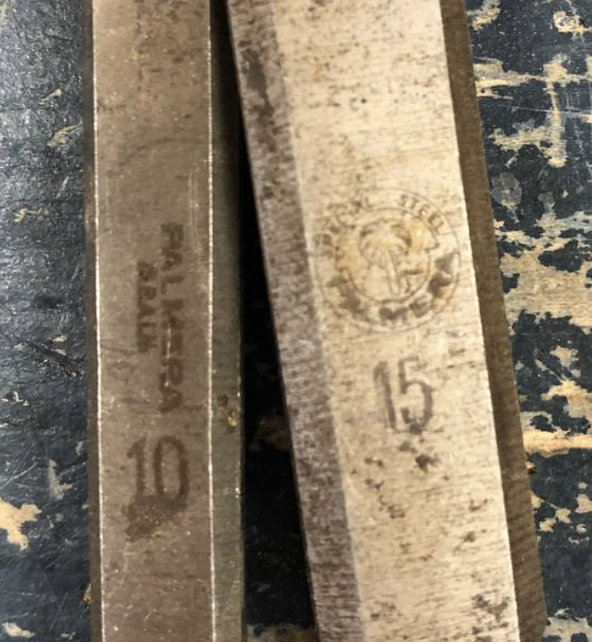

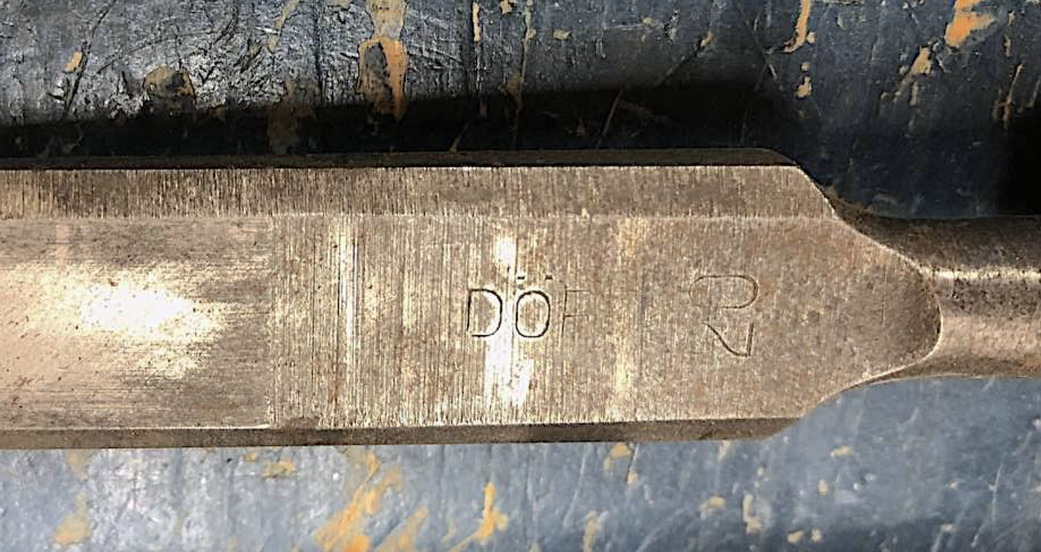

Tach zusammen,
mir sind heute ein paar Beitel über den Wege gelaufen, u.a. mit einer Markierung die ich als DÖR entziffere und ein paar mit einer Palmera Kennzeichnung. Ich habe da nicht sonderlich viel zu gefunden.

Das hier könnte eine Referenz für Palmera sein:
PALMERA was established in Spain, as a hand tool and scissors manufacturer, in 1934.
Since the end of 1995. PALMERA is part of the SNAP-ON group
Quelle: https://shopee.com.my/PALMERA-CAPE-CHIS ... 5570859841
Und holzwerken.de kennt eine Firma J. A. Dörken, aber nichts zur Abkürzung DÖR
https://www.holzwerken.de/museum/herste ... _j_a.phtml
Also falls jemand da näheres zu weiß, würde ich mich darüber freuen.

Hallo David,
Eine kurze Suche hat Werkzeuge der Marke DÖRR gefunden und auch eine Firma Dörr.
Beitel waren allerdings nicht dabei. Die könnten aber schon älter sein und sind vielleicht nicht mehr im Programm.

Hallo Horst,
durchaus möglich, aber die Infos sind eben etwas dünn.

Hallo David,
das könnte auch DÖRBI heißen. Dann wäre der Hersteller die Firma Dörken & Birkenbeil in Wuppertal-Cronenberg (Dörbiwerk).

Guter Hinweis, Wolfgang, danke dir. Könnte tatsächlich passen, ich habe eine Foto in einer Kleinanzeige gefunden, mit ähnlicher Position und Schriftart des Schriftzugs:
