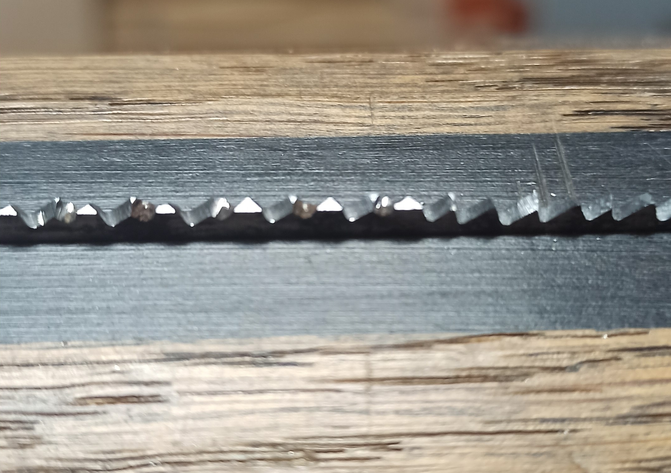

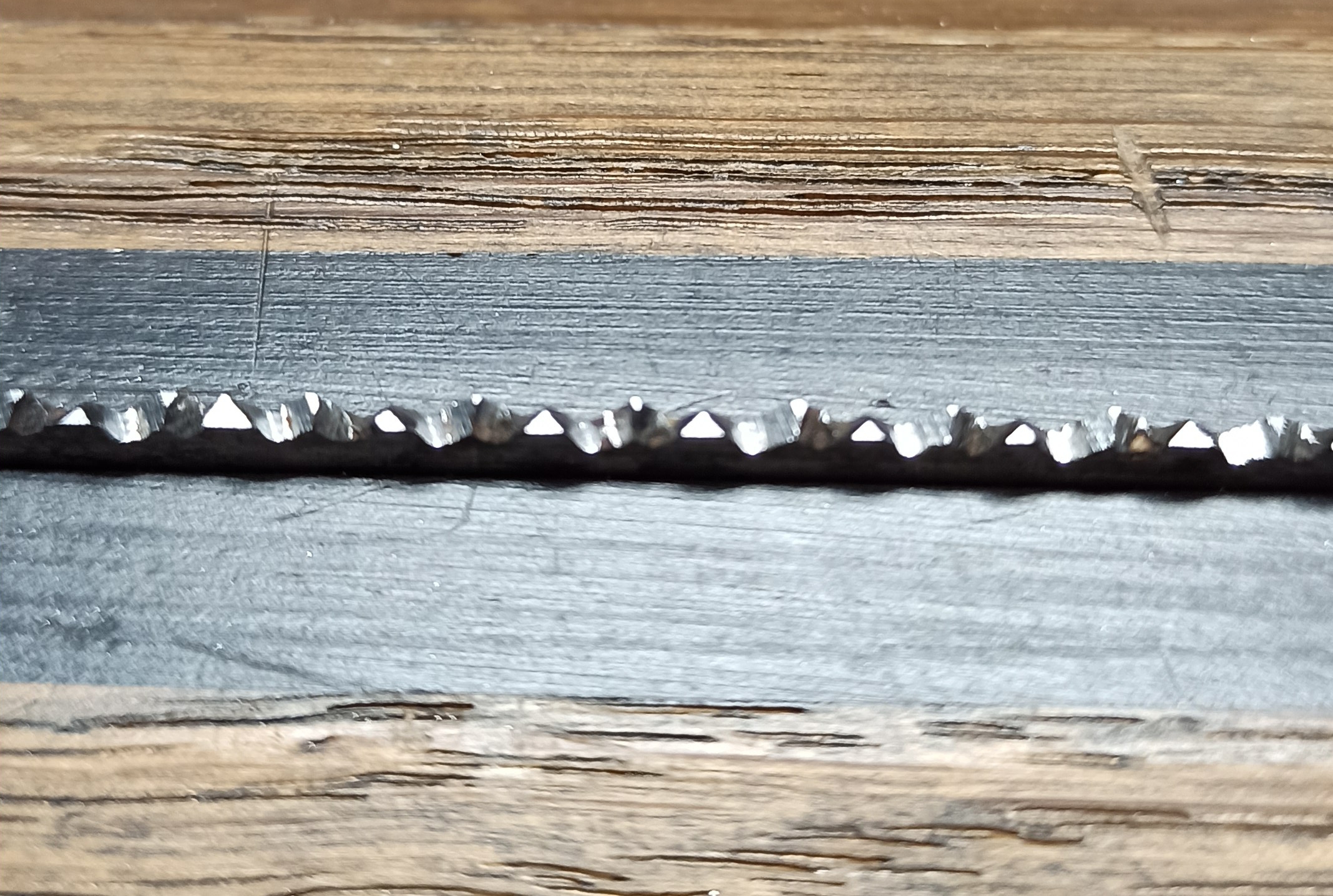

ich lass euch mal an meinen abendlichen Vergnügungen teilhaben. Ich habe eine gehrungssäge zum überarbeiten bekommen. Leider ziemlich verfeilt.
Wenn es so schlimm ist, dann feile ich Lücke für Lücke bzw immer 4 bis 6 Lücken in einer Einheit. Dabei versuche ich so zu feiern, dass auf allen zahnspitzen ein winzig kleiner Punkt stehen bleibt.
Bei 70 cm Säge und etwa 7 TPI zahnweite, ist das eine Menge Arbeit.

das sieht für mich nach einer ursprünglich versuchten Crosscutbezahnung aus. Das wäre für eine Gehrungssäge eigentlich die richtige Zahnform.
Wenn ich mir das letzte Bild und die Zähne auf der rechten Seite anschaue, dann würde ich eine Ripcutbezahnung erkennen wollen.
Ich weiß, crosscut ist nicht einfach zu feilen als das bei Ripcut der Fall ist. Habe ich das richtig erkannt und was ist in diesem Fall der Grund für diese Zahnform.

ich feile die schon Crosscut. Aber teilweise war sei mit 45° Fleam gefeilt und 35° Rake also Zugsäge.
Das nehme ich auf realistische Werte zuurück. 15° Rake und 20° Fleam.
