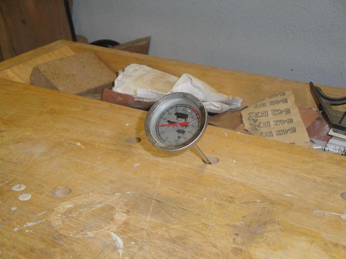

Die Temperatur kontrolliere ich mit einem Thermometer welches man für Fleisch benutzt.
Glutinleime vertragen eine lang anhaltende Temperatur nur bis 60°C. Ihre Bindekraft verlieren sie allerdings erst durch längeres erhitzen auf 100°C. Mir ist die Temperatur auch schon mehrmals auf 70°C und darüber ausgerissen und es ist nichts passiert.
Seine Bindekraft verliert der Leim auch durch Schimmelpilze. Warum das so ist kann alles in der Literatur nach gelesen werden. Ich biete sie nochmal allen Interessierten an.
Um die richtige Temperatur zu beurteilen benutze ich allerdings nicht immer das Thermometer. Wenn der Leim als dünner Faden vom Pinsel oder Rührstab fliest passt die Temperatur in der Regel auch.

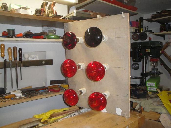

Für etwas größere Teile habe ich mir eine Vorrichtung gebaut. Dazu sind 6 Infrarotlampen mit Fassungen auf einer Platte befestigt und verdrahtet. Über einen Drehschalter lassen sich 2 ode 4 oder alle 6 einschalten. Diese Platte hänge ich dann über die zu erwärmenden Holzteile.
Und schließlich das von uns am meisten benutzte Hilfsmittel, die Heißluftpistole. Die halte ich dann aber lange drauf bzw bewege sie über die Fläche.

Deine Idee mit den Wärmestrahlern ist spitzeklasse - ich werde mir etwas ähnliches basteln. Danke !

Die Anwärmgeräte sind wirklich prima, vielen Dank für die Ideen! Bei mir kam bei ein wenig größeren Flächen teils auch ein alter Haarfön zum Einsatz, weil der sanfter ist und die warme Luft weniger konzentriert ausbläst. Eine Erwärmung über Kontakt oder IR-Strahlung scheint mir aber deutlich praktischer und schonender fürs Material zu sein.
