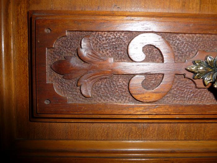

ich will für einen kleineren Wandschrank aus Eiche die Türfüllungen mit einer Schnitzerei versehen, die in etwa dem Gezeigten entspricht. Welches Werkzeug würdet Ihr dafür verwenden, die Grundfläche so zu "punkten"? Mitunter liest man ja, dass auch so etwas wie "Punziereisen" eingesetzt werden. Leider hab ich darin zu wenig Erfahrung und wüßte gern Eure Meinung dazu.
Es gibt Punktiereisen von Pfeil P53-P61 und von Stubai 5108 80 - 5108 89 - sicherlich auch von anderen Herstellern, diese sollten aber brauchbar und verfügbar sein.
