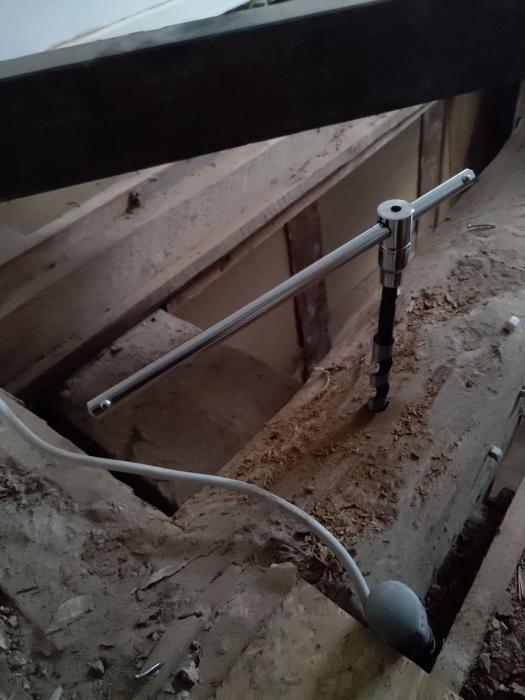

Ihr Lieben,
bei den Arbeiten zur Sanierung unseres Hauses sollte ein 18mm Loch durch zwei Eichenbalken geführt werden.

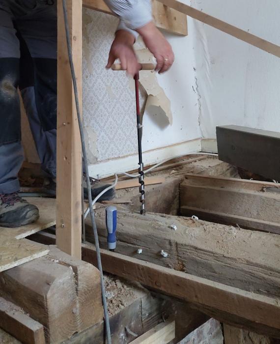

Ein Metabo SchlangenbohrerBohrer aus dem Baumarkt erwies sich bei einer Probebohrung als ungeeignet: Er kam kaum tiefer als 4cm dann hat er nicht mehr gegriffen. Bei Dieter habe ich dann 2 Bohrer bestellt: Der eine ist von Onishi (erstes Bild), hat oben ein Auge durch das man ein Querholz steckt. Die ersten 15 Zentimeter liefen sehr gut. als aber die Spirale im Holz verschwunden war, wurde es so mühsam, dass es nicht mehr weiterging (Bild 2). Beim herausdrehen zeigte sich, dass sich unter der Spitze ein Pfropfen aus Holzspänen gebildet hatte. Bei größerer Tiefe war der Bohrer, der sonst sehr sauber gearbeitet hatte, offenbar nicht mehr in der Lage die Späne nach oben zu führen.
Christof Hartge
Beiträge: 1258
Registriert: Mi 27. Mai 2020, 19:50
Re: 40cm Eiche bohren *MIT BILD*
Beitrag von Christof Hartge »
Also habe ich es mit dem Fisch Bohrer versucht. Mit dem hat es dann geklappt. Die Späne wurde auch nach 40cm nach oben befördert.
Offenbar macht diese Spirale ohne Seele doch einen Unterschied.
Also wenn es mal richtig tiefe Löcher in hartes Holz, sein sollen, sind die Fisch-Bohrer erste Wahl.
Der Onishi Bohrer ist sehr schön gefertigt, der Holzgriff ist leicht konisch und schiebt sich fest in die Öse. So tiefe Löcher in hartes Holz hat er aber nicht geschafft.
Grüße, Christof.

danke für Eure Antworten. Es ist schon so, wie Ihr schreibt: Lüften ist notwendig.
Nur ist das bei dem einen Bohrer (Onishi) sehr oft der Fall, bei dem anderen war es kaum nötig.
Sicher spielt hier auch der reine Handbetrieb eine Rolle. Ich stelle mir vor, dass es mit einer leistungsfähigen Bohrmaschine viel leichter wird, den Bohrer ab und an herauszuziehen.
Was mir nebenbei aber auch auffiel: auch der Onishi lieferte sehr saubere Lochkanten. Diese Bohrer gibt es schon ab 6mm. Von diesen kleinen Bohrern werde ich mir, glaube ich noch ein paar zulegen.
