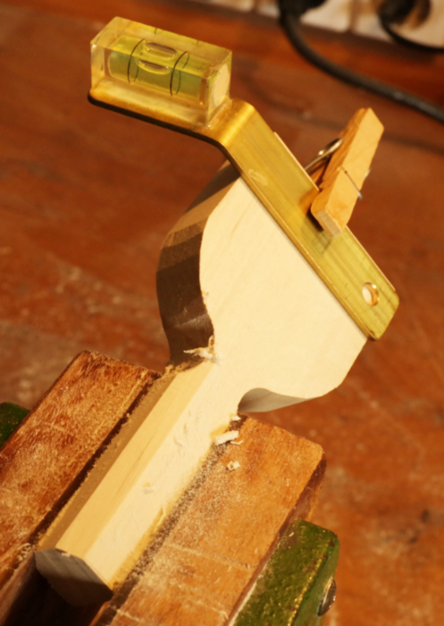

Die überflüssigen Teile neben dem Stiel werden mit der Laubsäge abgetrennt, die viertelkreisförmige Außenkontur der Laffe mit einem Stecheisen nachgestochen. Dann wird der Stiel auf exakt quadratischen Querschnitt nachgearbeitet, anschliessend wird aus den Quadrat ein Achteck gemacht. (mit Feile, Ziehklingenschaber und Ziehklinge). Die kleine Vorrichtung mit Libelle dient dazu, den Löffel im Tischlerschraubstock genau um 45° gedreht einspannen zu können
Bild 6: Der achtkantige Stiel bekommt seine Form
